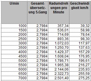

Mit dem GM54806 Getriebe (also samt 8er-Primärtrieb) kannst Du auch deutlich über 240 fahren, wenn es Dein Motor denn mitmacht. Bei meinem 900 liegt der Begrenzer bei 6.750U/min (266km/h mit genanntem Getriebe) - freilich dreh' ich den Motor aber im fünften Gang kaum aus, zumal auch bei meinem 900 das Drehmoment in dem Bereich abfällt und Geschwindigkeiten so nahe am Begrenzer damit ohnehin Theorie bleiben. Aber auf deutlich über 200 bist Du mit dem Wagen recht flott, und das fühlt sich eben weitaus weniger sicher an, als ich es gerne hätte - deshalb der Handlungsbedarf.

Mit dem GM54806 Getriebe (also samt 8er-Primärtrieb) kannst Du auch deutlich über 240 fahren, wenn es Dein Motor denn mitmacht. Bei meinem 900 liegt der Begrenzer bei 6.750U/min (266km/h mit genanntem Getriebe) ...
Interessant - da liege ich mit meinem Papiertiger gar nicht so verkehrt...8er_kurz.JPG.e45f3805bb54b792b42b0f43e86c44c5.JPG
Meiner lief mit 195er und GM57... in der 5. in den Drehzahlbegrenzer. Das sind dann irgendwo zwischen 240 und 250. Nach einem Getriebeschaden habe ich eines mit dem längeren Differential drinnen, dann sollten er zwischen 255 und 265 abriegeln. Will ich mit den Winterpneus aber gar nicht versuchen. :-D
