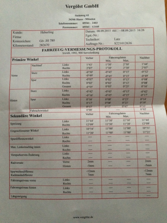

Danke Robert dann werde ich mich wohl rantasten müssen. Schön ist, dass mir Vergölst nix fürs messen berechnet hat, da sie auch nichts eingestellt haben. Er meinte, das die Spur passt und eben der Rest nicht (so wie du es ja auch sagtest) und dass ich das mal grob einstellen und dann wiederkommen soll.
Muss ich nur mal gucken, wo ich da anfange...
Vielleicht noch eine Frage zur Tabelle: Kann das sein, das die Sturz und Nachlauf vertauscht haben? Sonst kommt dieses Beispiel ja nicht hin und in der englischen Version ist auch nicht von 0,3mm und 0,5mm Erhöhung sondern von 3 und 5mm die Rede und warum gibt es in der Tabelle keinen negativen Sturz bei Servo-Getriebe???? Ich hab ja Servo....ich bin noch etwas verwirrt:confused:

Tut mir Leid. Ohne Hilfe schaffe ich das nicht. Laut Tabelle gibt es keinen negativen Sturz bei Servolenkgetriebe. Da stimmt doch was nicht... Also wenn sich da noch jemand mit beschäftigt hat, dann wäre ich dankbar für eine Erleuchtung
Ich hab links -7/-1,5 und rechts -7/-5 raus und das obwohl meine Werte teilweise noch nicht mal in der Tabelle sind ????? Das geht nicht. Ausgangsposition war, das überall 6mm Plättchen vorhanden waren....
Hm, immerhin habe ich die Fehlerursache gefunden: ich bin im Messprotokoll beim abschreiben der gemessenen Werte beim Sturz nach oben verrutscht und habe +1°35' statt -1°39' aufgeschrieben. asdf

Erik!!! Punktlandung!!!:top: Vielen Dank nochmal an dich!
Joa, damit kann man leben. Wenn man es optimal möchte, könnten wir jetzt nochmal kurz schauen, was man links noch tauschen müßte, damit es optimal wird bzw. identisch mit rechts. Ist aber tatsächlich nur wenig auseinander.
Ich denke, ich werde es so lassen. Fährt sich auch gut. Und da es in der Toleranz ist...
Ausserdem sind meine Plättchen auch nicht mehr die Neuesten und ich hab auch nur noch welche in 2mm (die auch nicht wirklich 2mm sind). Sprich Ich müsste jetzt echt wieder Plättchen-Domino für ein paar Gradminuten spielen. Das dauert eh schon immer fast länger als das Tauschen an sich asdf

Wie vor 6 Jahren auch schon, überfordert mich immer noch diese doofe Tabelle. Da mir die Federn vorn zu kurz waren und sie anscheinend einfach mal abgeflext wurden um dem berühmten „vorne zu hoch“ entgegenzuwirken, hab ich diese jetzt durch gute Originalfedern ersetzt. Heißt, dass ich nochmal ran musste.
Hier die Ausgangsmessung von heute morgen mit den neuen Federn :
Wenn ich mal die Tabelle bemühe, müsste ich wohl links vorn und hinten 1mm wegnehmen und rechts das jeweils 4mm weg müssten. Das ist aber rechts nicht möglich, da klemmt nämlich hinten gerade mal 1mm hinter und vorne nix.
