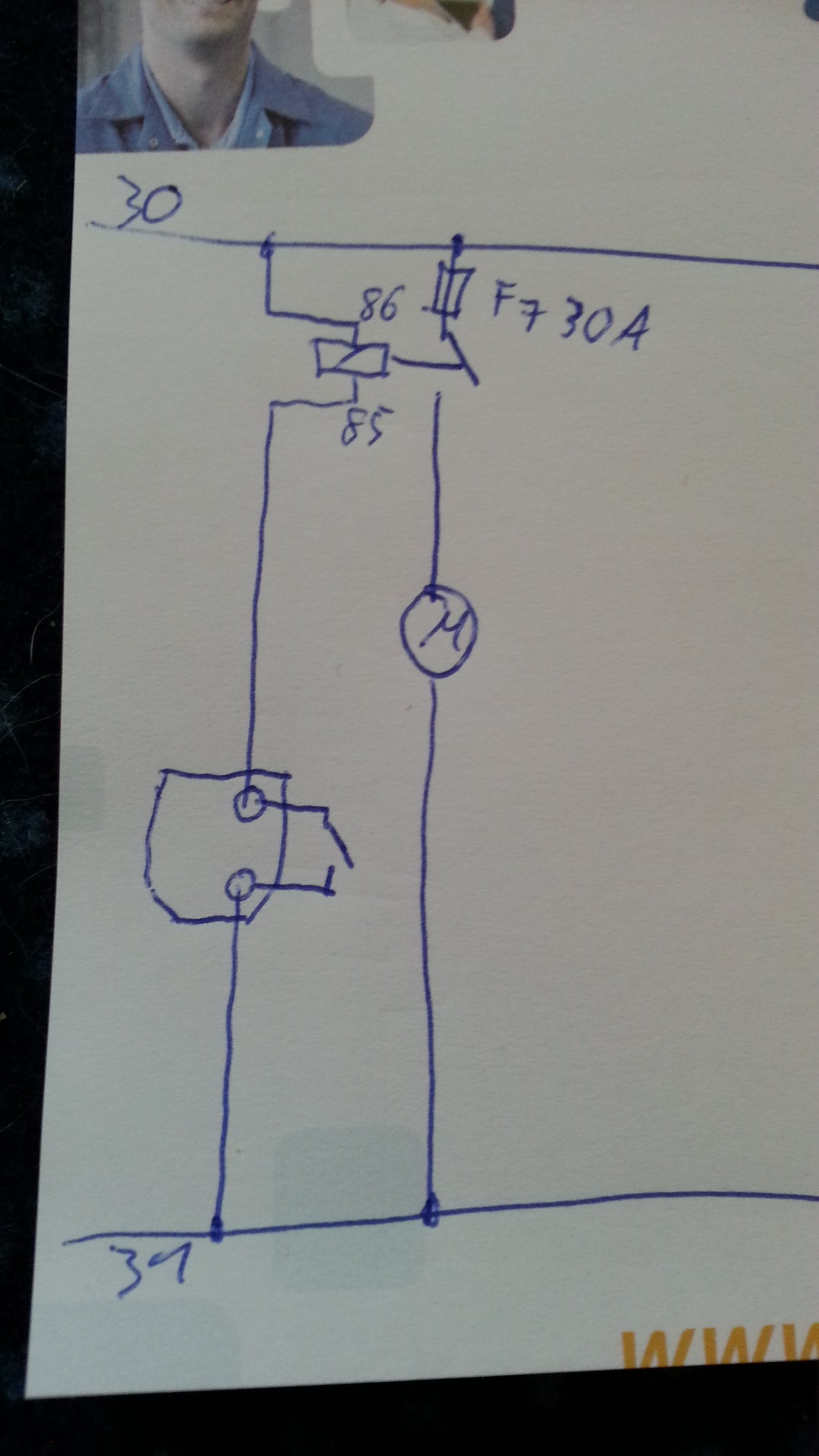

Messergebnisse bei ausgebautem Relais an den fahrzeugseitigen Relaispins:
87:12V-
86:12V+
30:12V+
85: hat laut Multimeter 0V gegen Batterie+, eine Prüflampe leuchtet aber!
Ich habe jetzt ein Kabel in den Innenraum gelegt, um von Hand bei gestecktem Relais Pin 85 auf Karosseriemasse zu legen. So kann ich im Stau oder an der Ampel den den Lüfter per Schalter manuell anschalten - schön ist das nicht! :-)
Hat jemand eine Idee und/oder einen entsprechenden Auszug aus einem Schaltplan?

Hi!
Das sollte nach meinen Messungen der Stromlaufplan sein.
Wenn ich die Steckverbindung unten links trenne und kabelbaumseitig überbrücke, läuft der Lüfter an.
Der alte Schalter schaltet in kochendem Wasser von unendlich auf ca 0.2 Ohm um. Ist also in Ordnung. Jetzt habe ich die Kabel vom alten Schalter abgeschnitten, steckerseitig verbunden und verbaut. Der Lüfter läuft sofort an. Damit fallen auch Steckverbindung und ihre Kabel als Fehler aus. Wenn Pin 85 bei gestecktem Relais auf Masse gelegt wird, springt der Lüfter ebenfalls an. Beim Tausch des Schalters lief Kühlmittel aus, der Sensor hat also direkten Kontakt zum Kühlmittel - keine Verstopfung, Siff oder ähnliches, was den Schalter vom Kühlmittel isolieren würde.
Weiss jemand, an welcher Stelle die Eigendiagnose welche Werte misst, um den Fehler anzuzeigen?
Ich habe ja auch die Fehlermeldung, obwohl elektrisch alles in Ordnung zu sein scheint.
Nachtrag: Ich habe auch den alten Sensor an den Kabelbaum angeschlossen und in ein Glas mit nahezu kochendem Wasser gehängt. Widerstand wieder 0.2 Ohm, Lüfter geht NICHT an!

Hänge doch endlich mal das Instrument wieder ran. Hier wird rein aus 'ging da immer an' an Kram herum gesucht, ohne mal auch nur ansatzweise verlässliche Daten zu haben.
Beim 94er sollte die Anzeige ja noch nicht 'gebremst' sein, und damit wirklich recht verlässliche Auskunkt geben.
Ansonsten alternativ mal in dem Moment, wo Du meinst, dass der Lüfter anspringen müßte, am jetzigen Geber im Block den Widerstand messen. Dann können wir zumindest halbwegs sagen, wie warm oder kalt die Fuhre in dem Moment wirklich ist.
