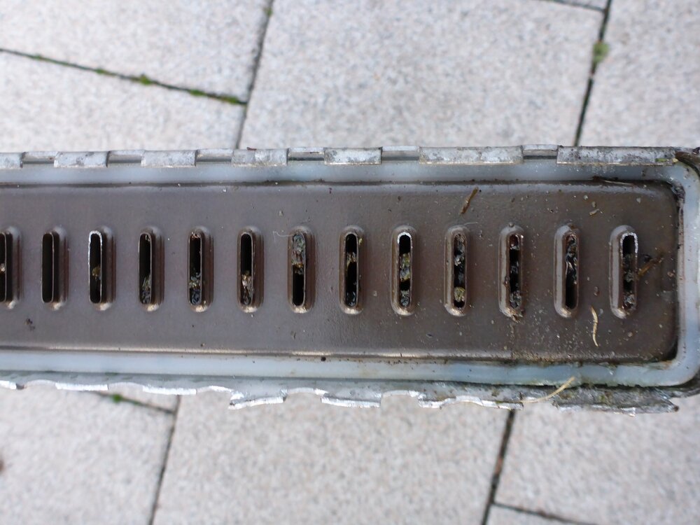

also, er sollte normalerweise etwas über 1/2 gehen und dann sollte die Temperatur abfallen = Öffnen des Thermostates. Ein guter und freier Kühler zeigt stabile Temperatur am Temp. Anzeiger an, auch bei mal flotterer BAB Fahrt keine schwankenden oder über 1/2 gehenden Temp. Werte, gilt auch für Start-Stopp-Fahrten. Bei mir steht die Temp. Anzeige immer auf so 15.30 Uhr.
Ich habe einnmal einen zugesetzten Kühler daran festgestellt, dass er auch bei zügiger BAB-Fahrt (170-190 im 16s) unterschiedliche Temp. anzeigte und bei Belastung (=Wärme) ansteigende Temp. zeigte. Im Idealfall sollte er nicht über höher als 15 Uhr gehen. Ich kann aber nur vom 16s reden, einen 900 S hatte ich noch nicht, gehe hier aber vom gleichen System aus.
Is bei meinem 900S genauso wie von dir beschrieben... Zumindest bei mir, seit der neue Kühler und ein 82er Thermostat verbaut sind. Ich hatte meinen Kühler nur auf Verdacht getauscht, da ich auch gerade am Kühlsystem zu Gange war und kann es nur jedem empfehlen, der ähnliche Probleme hat wie Quantum. Bei mir ist die Temp-Anzeige seitdem ein sehr ruhiger Geselle :top:
Operation vollzogen. Natürlich habe ich die Schraube vom Motorblock nicht lösen können (sowie wirklich alle anderen auch abgerissen sind, ALLE). Bitte um Einschätzung des Sachverhaltes. reicht das schon aus um die Kühlleistung zu beeinträchtigen?
Mit verstopftem Kühler kühlt es sich schlecht...Der neue Kühler sollte das Problem gelöst haben.
Ist da etwa Moos drin? :eek:
Schließe mich vollumfänglich und alternativlos Klaus an. :biggrin:
