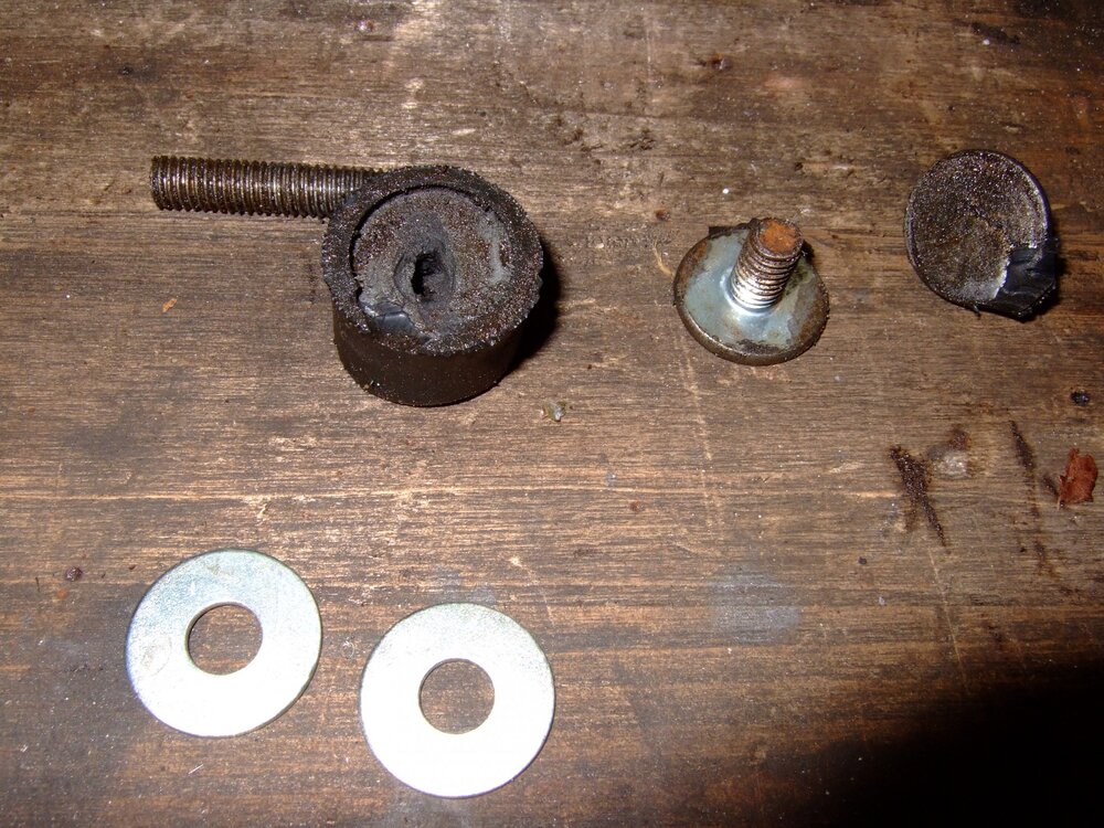

April 1, 201510 j Es poltert auch gerne die Servoleitungsschlange vorne unterhalb des Klimakondensators, wenn die Gummipuffer gebrochen sind. Die schlägt dann gegen Rahmen und Kondensator (unterer Bereich der vorderen Stoßfängerhülle). Die aktuelle KGE muss nicht mehr gewechselt werden.

April 21, 201510 j Moderator Schön, wenn da nichts mehr poltert - ich hab meinen auch gerade (wieder) soweit. Es poltert auch gerne die Servoleitungsschlange vorne unterhalb des Klimakondensators, wenn die Gummipuffer gebrochen sind. Bei mir waren die neuen Puffer vom August letzten Jahres jetzt beide abgerissen - sch... Qualität. Hab die Gummis jetzt durchbohrt und eine Gewindestange durchgeschoben - so sollte es dauerhaft halten, und ausreichend flexibel ist's auch noch.
