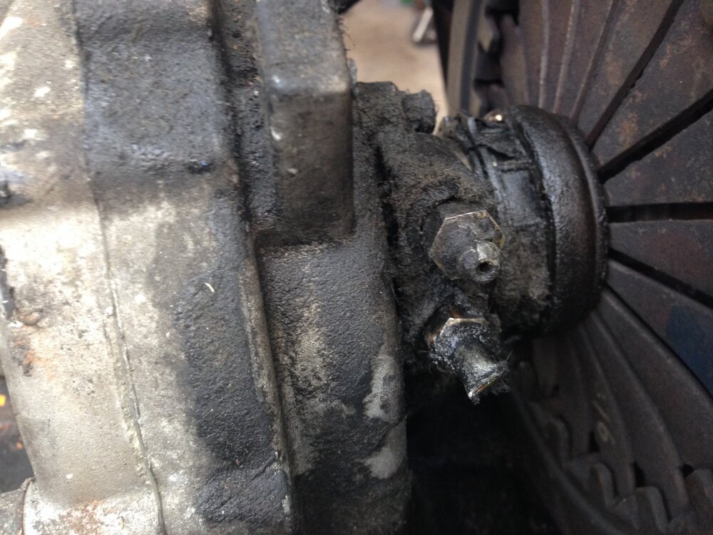

Da ich dieses Jahr ungern die große Getriebe-hebe-Aktion wiederholen möchte und die Saison auch mal fahren will, haben wir darüber nachgedacht *Achtung Trommelwirbel* ein Dichtungsadditiv z.B. von Liqui Moly oder LecWec zu versuchen und die Schrauberei an den Eingeweiden auf den Herbst/Winter zu verschieben. Ich weiß, das ist nicht optimal und nicht die "feine englische", aber ich würde dazu gern mal die geschätzten Meinungen aus der Runde hören... :tongue:
Lasst es sein!
Macht die 3 Deckeldichtungen nochmals und füllt danach das mehrfach genannte LM GL3+
ein.
Falls es danach noch tropft ist der Herbst schon fast da...

Leider geht es ungut weiter....
Heute bin ich das erste mal nach der Restaurierung ein wenig Autobahn gefahren und habe alles mal auf Betriebstemperatur gebracht. Vmax 160/170km/h. Gesamtfahrstrecke ca. 200km, mit einer Pause. Eben stelle ich das Auto ab und komme nach 10min wieder, um den Wagen in die Garage zu fahren und: Öltropfen unter dem Wagen... asdf
Ich werde jetzt mal die nächsten Tage schauen, wann ich dazu komme den Wagen auf die Bühne zu heben und drunterzuschauen, ich habe gerade keine Lust mehr... :mad:

Das würde ich persönlich nicht als "Missachtung" eines schonenden Einfahrens betrachten. Davon abgesehen: Ich hatte direkt im Betrieb nach der Montage schon wieder 1-2 Tropfen nach jeder Fahrt drunter, habe das aber auf das "alte" Öl geschoben, was noch irgendwo dran war und mir nicht viel dabei gedacht. Nun ist es heute "mehr" gewesen. Wie gesagt, ich schaue es mir an. Interessanterweise war das Tauschgetriebe an dem Hauptdeckel diesmal zusätzlich mit Dichtmasse versehen, ich bin mal gespannt, an welcher Stelle was herauskommt...
Vieleicht ein Problem der Motorblockdichtfläche?
Aber um da Beschädigungen zu verursachen bedarf es schon des recht grobem Umgangs mit dem Material.

Um das Thema im Rahmen der mittlerweile gemachten Erfahrungen abzuschließen: Ich habe hier nur empirische Werte aus einer einzigen Situation, also mag es bei anderen Fällen anders laufen, bitte hier selbst recherchieren und auf eigene Gefahr handeln!
Ein frisch revidiertes SAAB 900 I Getriebe sollte - nach meiner Erfahrung - mit 10W-40, wie im Werkstatthandbuch beschrieben, (ein-)gefahren werden. Moderne Öle können funktionieren, müssen es aber nicht. Ich habe meine Probleme durch einen extrem guten Service von Elferink (Neuabdichtung inkl. zusätzlicher Verwendung von Dichtmasse) und einer Flasche lecwec in den Griff bekommen. Angenehmer Nebeneffekt ist eine sehr gute Schaltbarkeit.
Und Flecken unter dem Wagen? Überwache bitte den vorderen Motorsimmerring. Ich kenn den Motor, der hat, wie ich ihn begutachtet habe, am vorderen Simmerring geschwitzt, stand aber auch ein gutes Jahr rum.
Hi Rainer! Wir haben den Wagen so alle 2-3 Wochen auf der Bühne, weil da ständig was dran war in letzter Zeit (und jetzt wieder, Radlager...), ich schaue mir das um den Motorraum ohnehin jedes Mal an! Danke für die Info wegen dem Simmerring - bislang läuft der Motor tadellos. Ich habe nur mit meinen Einspritzdüsen aus der alten Maschine Probleme...
