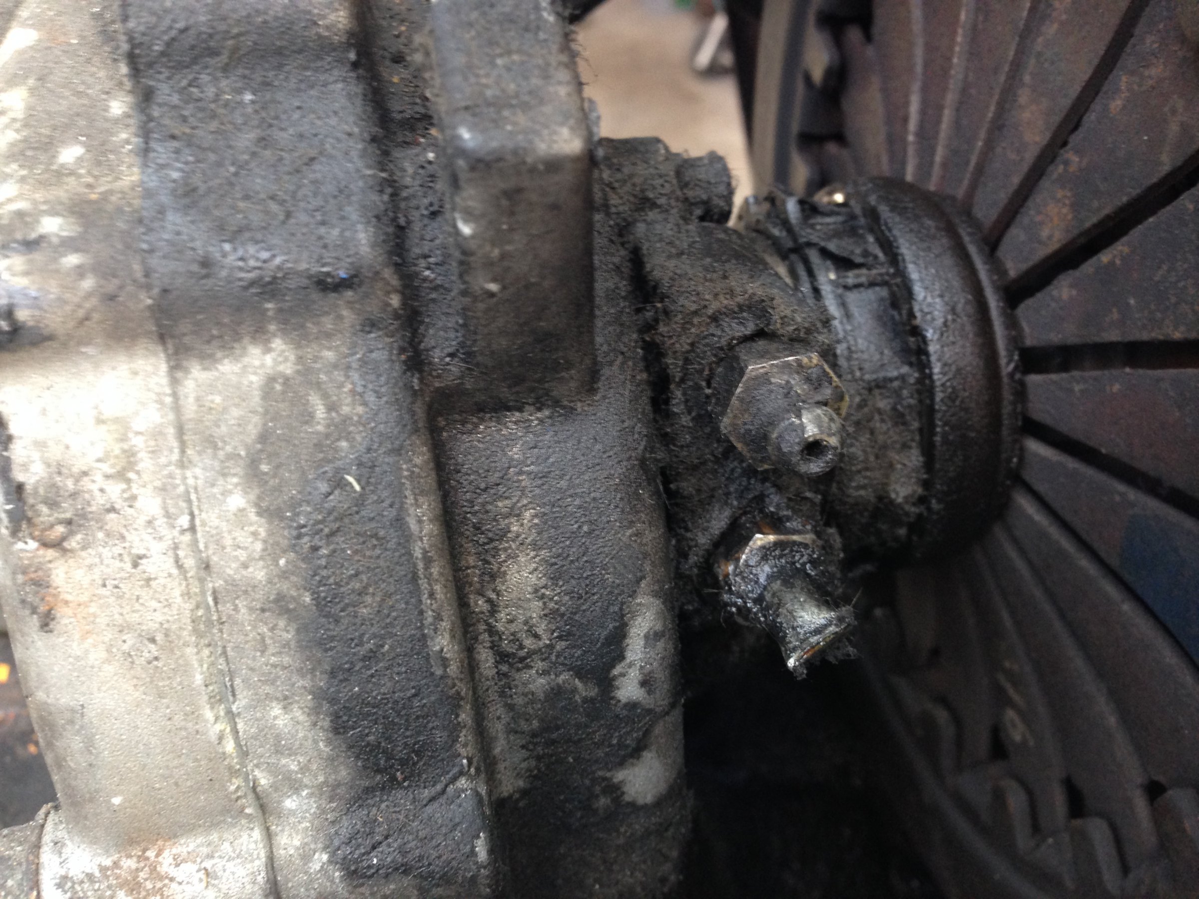

Habt Ihr schonmal eine Ölleckage bei der Primärachse, die das Pilotlager, die Kupplung durchdringt, gesehen?
Wenn es am Pilotlager (Hydraulikzylinder der Kupplung) zum Primärgehäuse undicht ist, sickert das Fluid runter, in die Mulde unter der Kupplung...im Getriebegehäuse ist diese Mulde mit einer Bohrung versehen, wo Flüssigkeit/Fluid ablaufen könnte....das Öl würde sich so flächig, über das Getriebe verteilen. Und mit der Zeit unter dem Motorraum den gesamten Unterboden duschen...bis zu den Schmutzfängern an den Hinterachsträger....
Bearbeitet von Skywalker
Jep, bei jeder schlampig montierter Kupplung, das sieht dann allerdings so aus:
