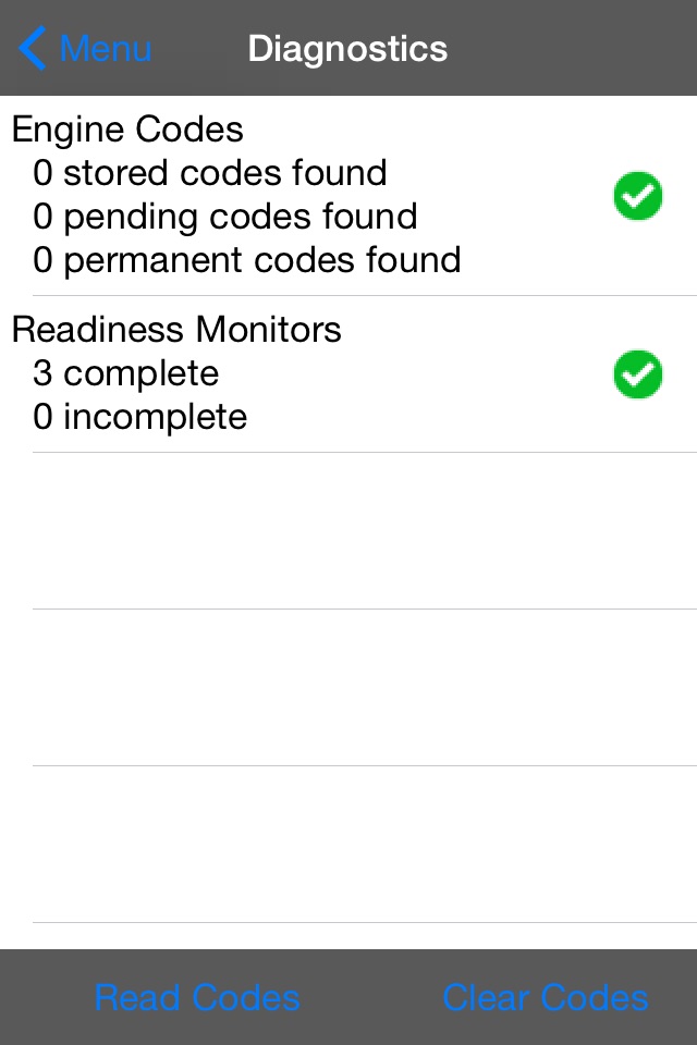

Bei iOS habe ich eine Bluetooth-Kopplung. App ist DashCommand bei mir. Ich kann auch Fehler löschen, offenbar zeigen die Apps aber auch nicht alles an.
