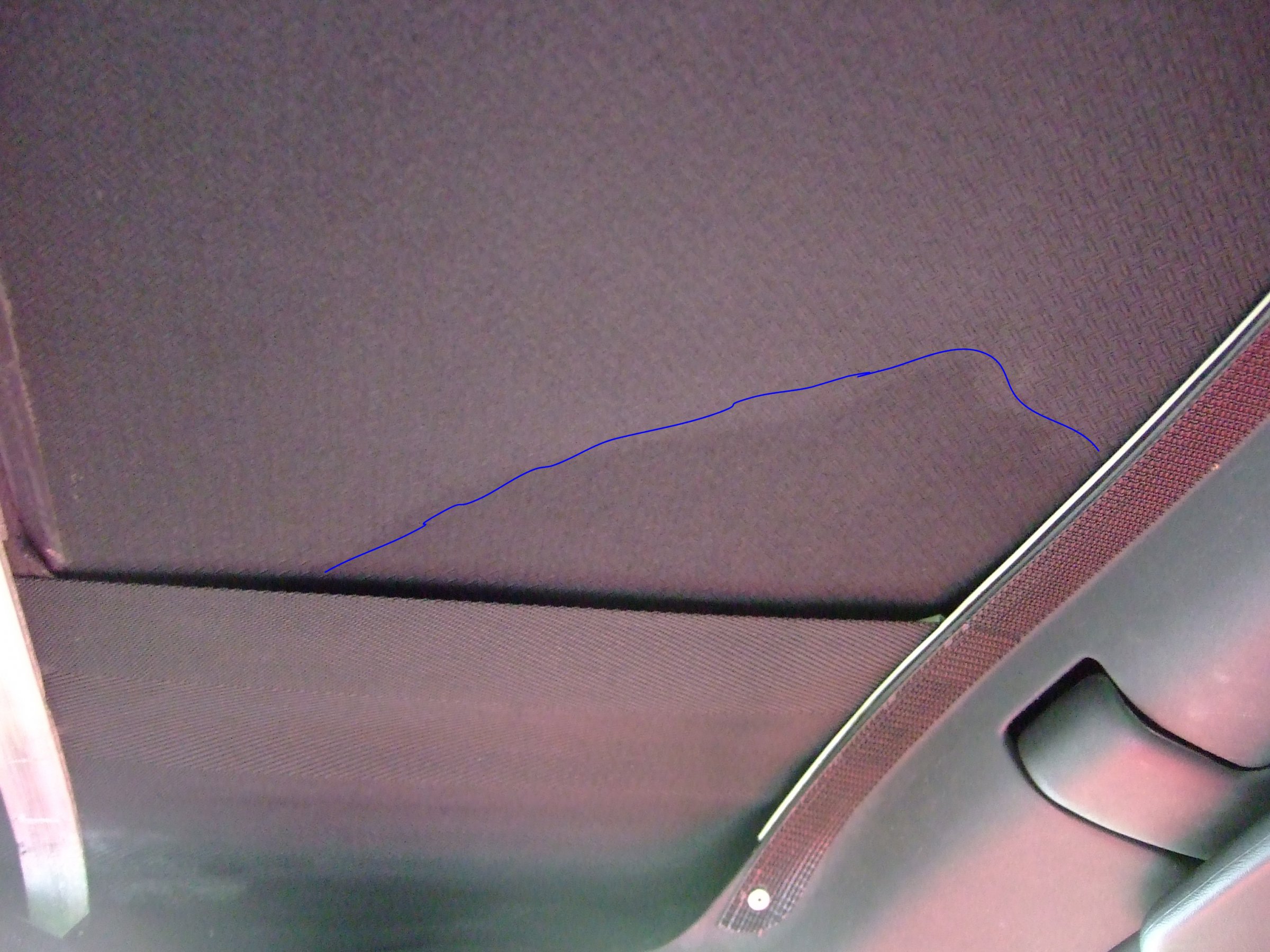

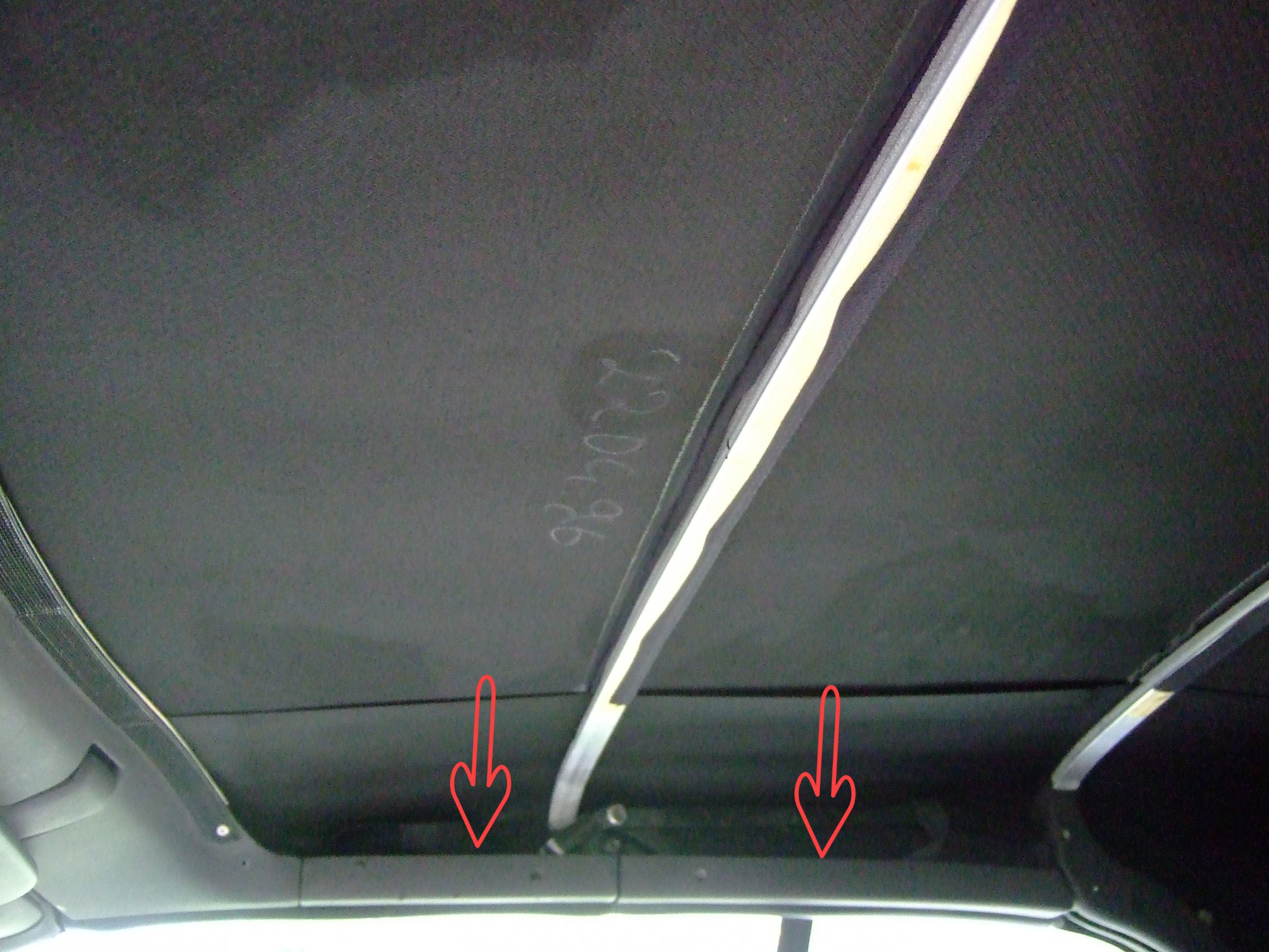

hm, schon spät. Das 46cm sieht man doch schön auf deinem letzten Bild. Es zieht die hinteren Dreiecke von den Ohren nach oben weg wenn der 5. Spriegel oben steht.
Das Spannband oder wie auch immer dieses breite Band genannt wird, sieht ja übel aus.

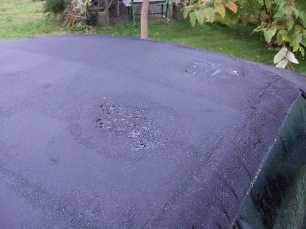

Das Dach ist undichter als gedacht, anscheinend reichen diese Scheuerstellen zur Undichtigkeit aus, es muss also nicht direkt ein Loch drinsein.

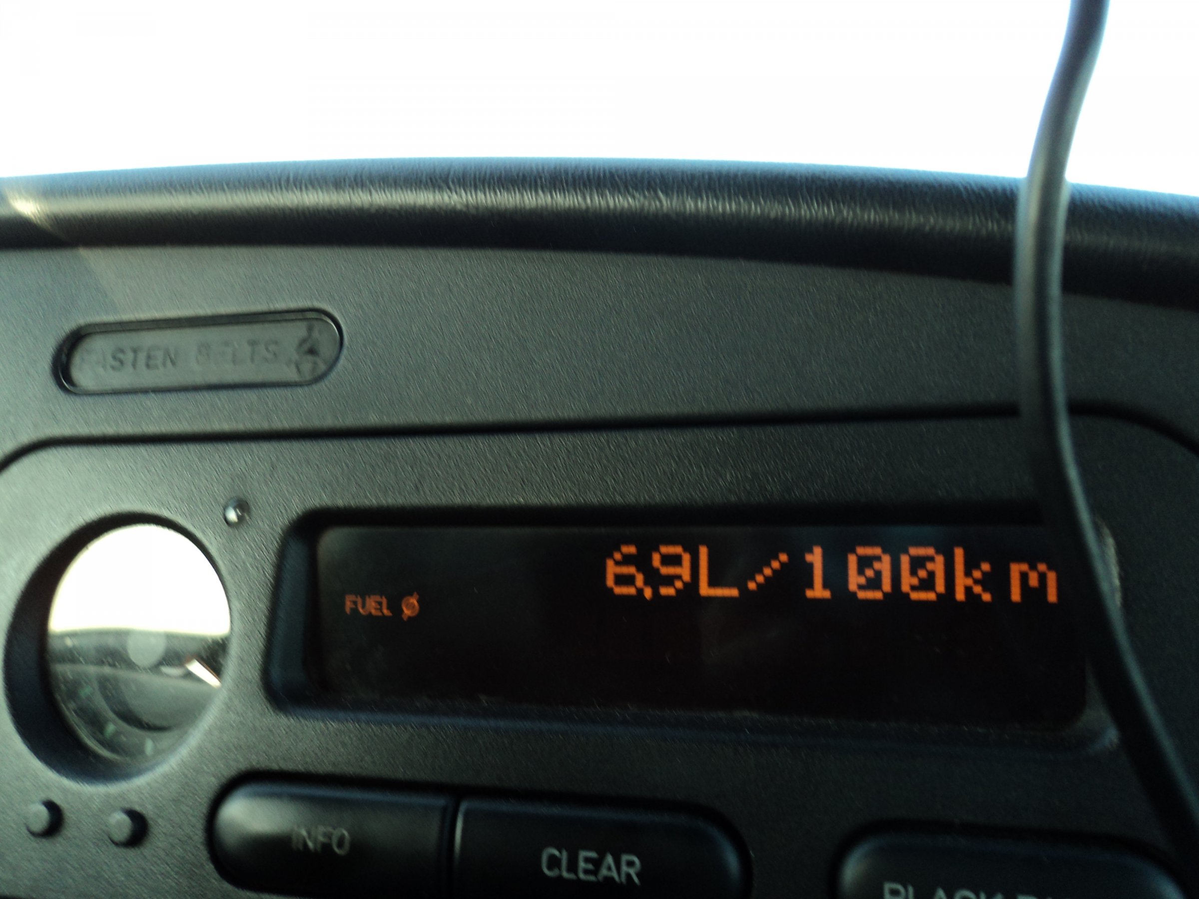

Verbrauch liegt zw. 6,8 und 7,2 Litern was ich für recht freundlich halte, da hat meine Gummikuh noch mehr geschluckt.

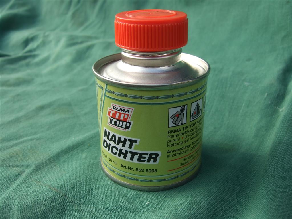

Vergiss das mit dem Verdeck, ich kann mich nur wiederholen, und ich glaube auch nicht, dass der Sattler dir auf seine Arbeit irgendeine Art von Garantie gibt - und wenn, ist er selbst Schuld!
Ich habe es bei meinem durch, hatte Wasser in den Seitenrahmenprofilen, das innen an der Verdeckhaut herablief (mit der Hand unter den Himmel fassen, die undichten Stellen Stellen sind nach Abhehmen des Himmels auch gut zu erkennen

Weder lokales Ausbessern noch großflächiges Einstreichen mit dünnflüssigem Nahtdichter (aus dem Outdoor-Bedarf
2011_1007_142604.thumb.jpg.9c9dfd95721c2d5ef99b916792510d21.jpg )
hat da nennenswerte Abhilfe gebracht, obwohl es zunächst auch von außen ganz gut aussah und an den behandelten Stellen schön abperlte
2011_1021_075738_070.thumb.JPG.fc0b1d844223188816ea5604e7898de0.JPG .
Kein halbes Jahr hat es gedauert, bis es wieder aus den Profilen lief. :frown:
Aber klar, du kannst es natürlich gerne auch probieren - wollte dir nur eine unnötige Enttäuschung ersparen...
Und: ein neues Verdeck mit Montage kostet etwa das dreifache.
[ATTACH]101778[/ATTACH] )
[ATTACH]101779[/ATTACH] .

Dach sieht gut aus, bei den Sitzen soll er nochmal nachfärben, regnet noch rein (diesmal auf den Rücksitz, vorher genau an der Stelle die du auch beschrieben hattest.) da muss er wohl nochmal bei, Preis nach Verhandlungen auf 150.- reduziert. (OHNE auf die Gewährleistung zu verzichten.) Ich halt euch auf dem Laufenden.
