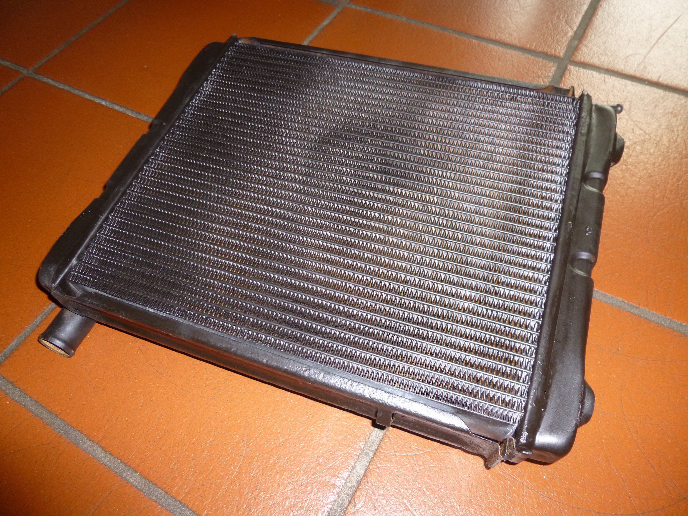

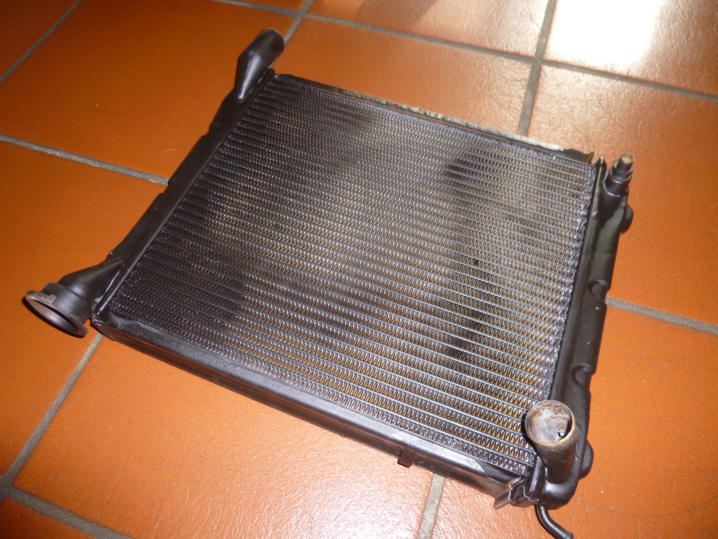

So, die Absprache und das genaue Vorgehen hat etwas gedauert. Bis auf den Rahmen und die Anschlüsse wird alles erneuert. Eingelötet wird ein Hochleistungs-Kupfernetz, das in der Tiefe maximal 5mm nach vorne und 15mm zum Lüfterrad hin stärker ist. Abgesprochen sind 270.- plus Mwst. als Maximum. Ich bin gespannt, was dabei rauskommt. Bis 16. Juni haben sie Zeit.
Bitte vor Einbau des Nachbaukühlers den Motorkühlkreislauf sehr gründlich reinigen. Will hier keinen Vortrag über Elektrochemie halten, aber der olle Kalkranz sollte gründlich raus, aus Block und Kopf, bevor kupfernes Neumaterial verbaut wird. Je nach Mut des Fahrzeugeigners - mehrfach Reinigungsgänge mit Zitronensäuremischung oder Essigplörre. Dann mit mehr als reichlich klarem Wasser neutralisieren.
Dazu im Idealfall Kühlerkreislauf mit passendem Schlauch kurzschließen und genau dort externe elektrische Umwälzpumpe für den Reinigungsgang zwischenschalten. Motoreigene Wapu ist eh meist am Ende, wird zum Reinigungsgang vorübergehend ausgebaut.
Solches Vorgehen ist wirksamer, als die motoreigene Wapu zum Umwälzen zu verwenden und spart es einem, die Verbrennungs-Zwei-Bis-Viertakt-Klapperatur ewig im Leerlauf vor sich hinöckeln zu lassen.
  • 5 Wochen später...
Er ist da. Aber noch nicht verbaut. Erfahrungsbericht kann also dann noch zwei bis drei Wochen dauern… Vorab: scheint (visuell betrachtet) ordentliche Arbeit zu sein. Das Kupfernetz hat die Maße 32x37x5… gelieferte Teile wurde gestrahlt und lackiert. Der Preis war für mich okay. Die Werkstatt macht mir für Nachbesteller noch einen "Forumspreis" (für V4 Fahrer, nicht für Wiederverkäufer…) Und ich hoffe, der wird dann unter 300 Euro liegen :smile:96erKhlerDiekhinten.thumb.JPG.b440e03dd3fce11b05f550c491c68dfc.JPG96erKhler-Diekvorne.thumb.JPG.fd35cdfa6b4fc4b0999542cf09dae219.JPG
  • 4 Wochen später...
Und eingebaut mit Jens' Hilfe. Nach 60 km Probefahrt (25°C Außentemperatur) ging die Temperaturanzeige nicht über die Mitte hinaus… Auch nicht bei +140 km/h auf der BAB, und auch nicht bei Schleichfahrt und Stau. Mit dem alten Kühler ging die Anzeige schon bei über 100 km/h deutlich über Mitte, und bei der Stormarnausfahrt vorletzte Woche hats mir bei Schleichfahrt (nach 7 Minuten) zweimal das Wasser rausgedrückt (also kurz vor Rot). Ich bin sehr zufrieden, und demnächst kommt der Vollständigkeit halber noch eine neue WaPu rein.
Ich hatte einen Reservekühler angeliefert. Kosten wie oben genannt 270.- + Steuer. Dieser Preis steht und ist nach meinen Recherchen sehr günstig. Die gelieferte Arbeit ist einwandfrei. Das Netz ist mit 5cm Dicke und feinerer Maschung exakt so tief wie der Rahmen. Man freut sich auf Anfragen bei:
