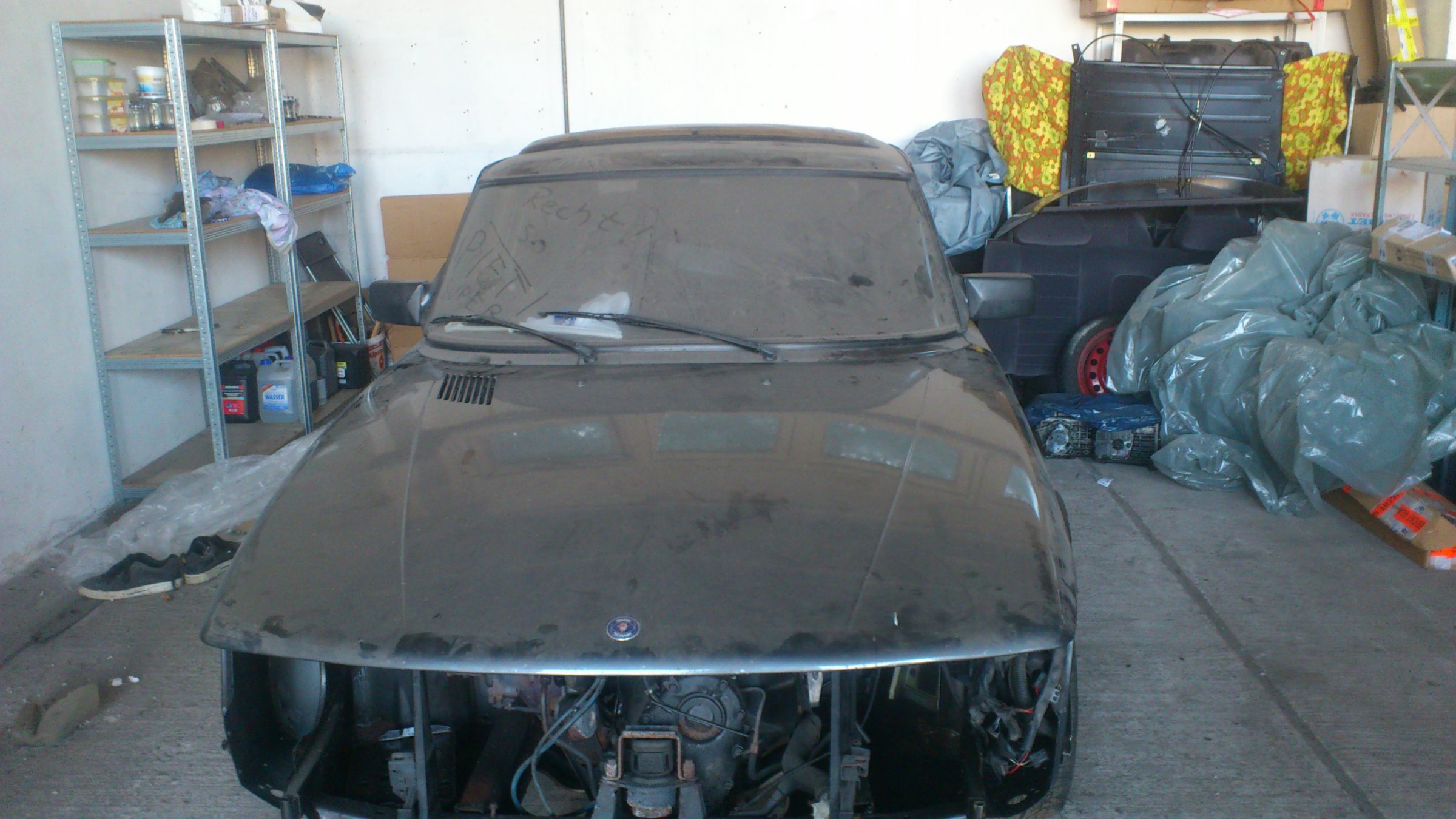

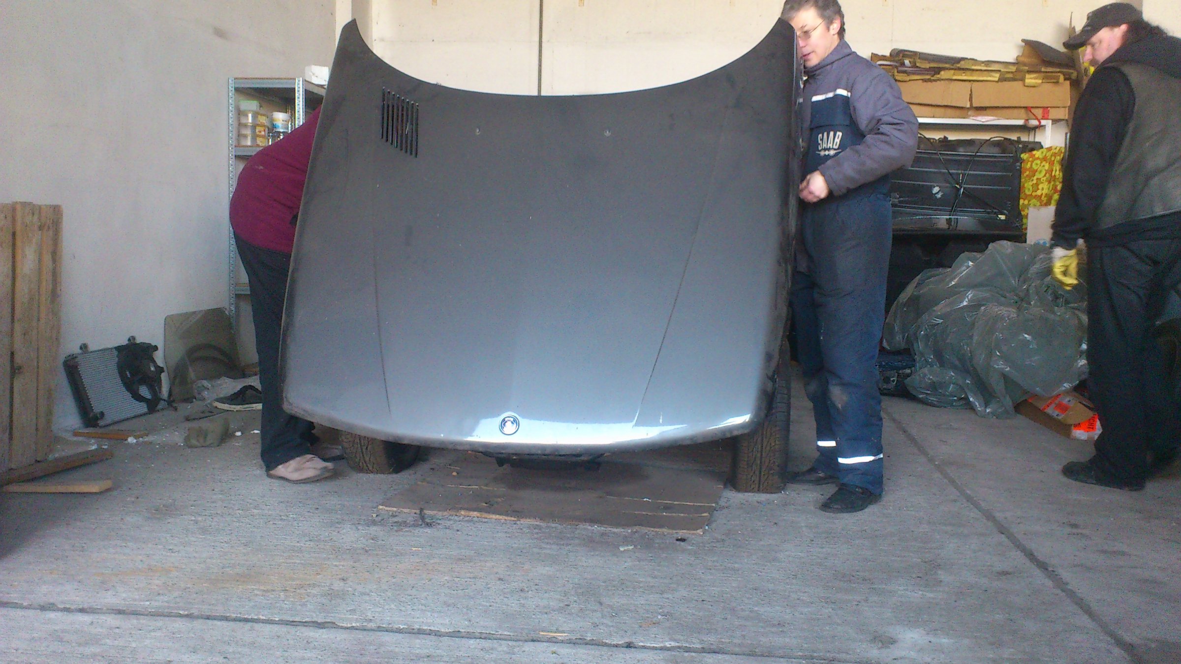

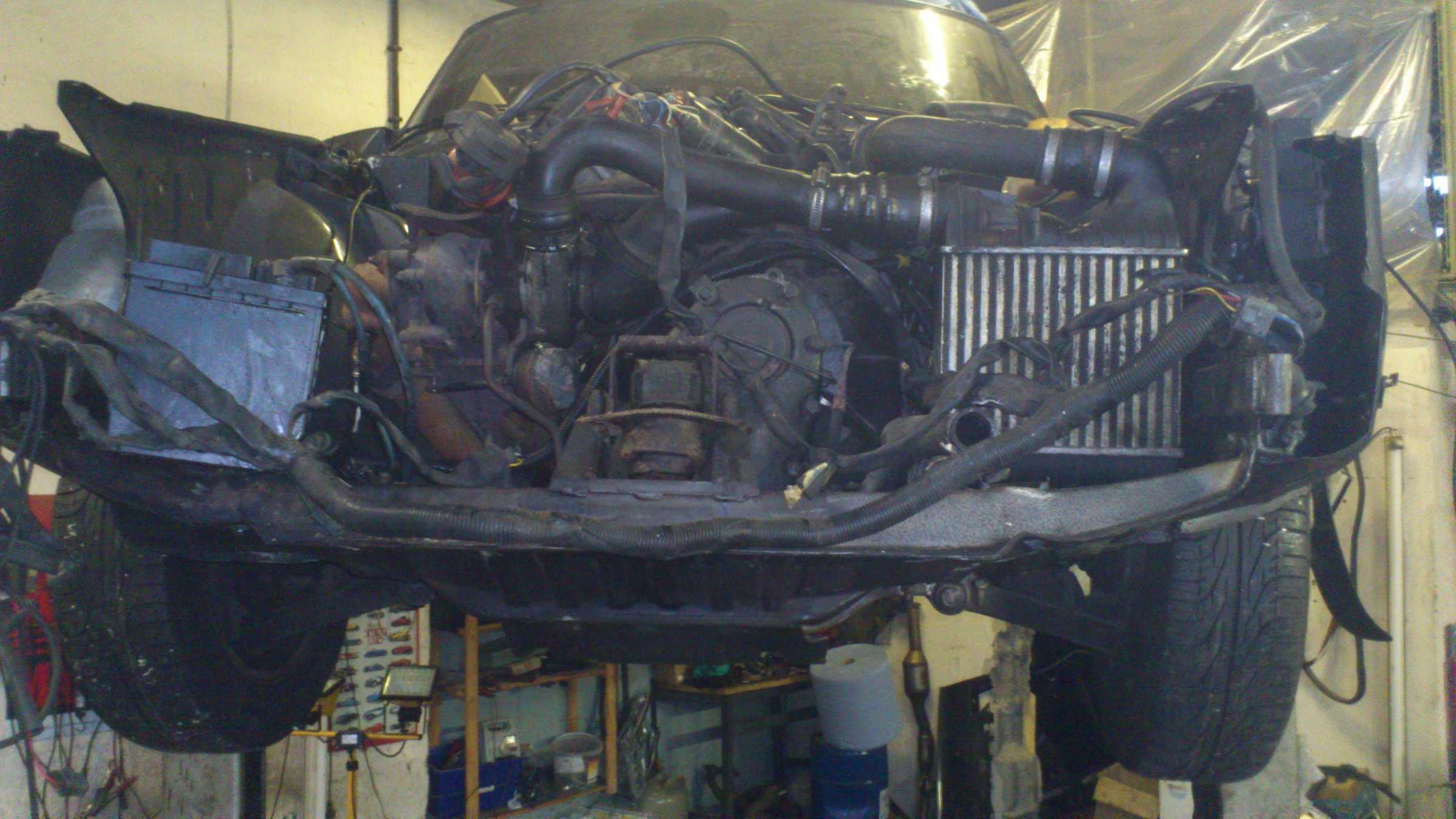

DSC_0077.thumb.jpg.1ec3a5446d76e7f93b844ab3d273e79a.jpg DSC_0079.thumb.jpg.2a121b22eb906c22b2e9317c802e185a.jpg [ATTACH]92309[/ATTACH]DSC_0033.thumb.jpg.40b69dfbbf4b307f99e16e81b033130f.jpg
letztendlich völlig egal, so ging er 2013/4 ? nach 7j Tiefschlaf, mit frischen Tüv, auf eigener Achse von mir nach Witten!
Es war eine Aktion mit vielen helfenden Händen aus dem Forum, die es SO nicht verdient.
