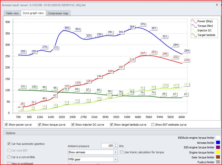

Hast du zu den Messwerten auch mal die Kurven? Nackte Zahlen sagen ja jetzt noch nicht soooo viel aus.
:confused:Die o.g. (blaue) Drehmomentkurve ist nicht wirklich schön....
Zwei Punkte hätte ich anzumerken:
(1)
Warum senkt sich das Drehmoment nach dem Sprung bei Ca. 1800U/min wieder ab. So ein Tal ist in meinen Augen keine gute Applikation. Dass man ein leicht erhöhtes Drehmoment am Anfang hat, ist ja okay, aber das Tal muss sich doch auch beim Fahren bemerkbar machen.
Btw. was ist das für eine Messung - Standardmotor?
Die Injector-DC Kurve find' ich ebenso wenig prickelnd...
Schon schlimmeres gesehen, was hier teilweise im Forum vertickt wird: DC bei 150% plus..Hauptsache es stehen nachher 320 PS auf der ECU.
Später kann man noch einen kompletten Motor nachverkaufen :biggrin:
Aber der hier zu sehende AFR von 8,8x im Extrem deutet wohl auf
... bei deutlich geringerem verbrauch und Lebensdauer
hin.
Wie dem auch sei: dieses Tuning sollte man nur mit Breitbandlambda fahren, ab dauerhaften 5000 Touren wirds eng.
Oder, wie Hirsch es macht: etwas fetter fahren.
Schon schlimmeres gesehen, was hier teilweise im Forum vertickt wird: DC bei 150% plus................................oder wie Hirsch es macht: etwas fetter fahren.

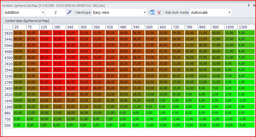

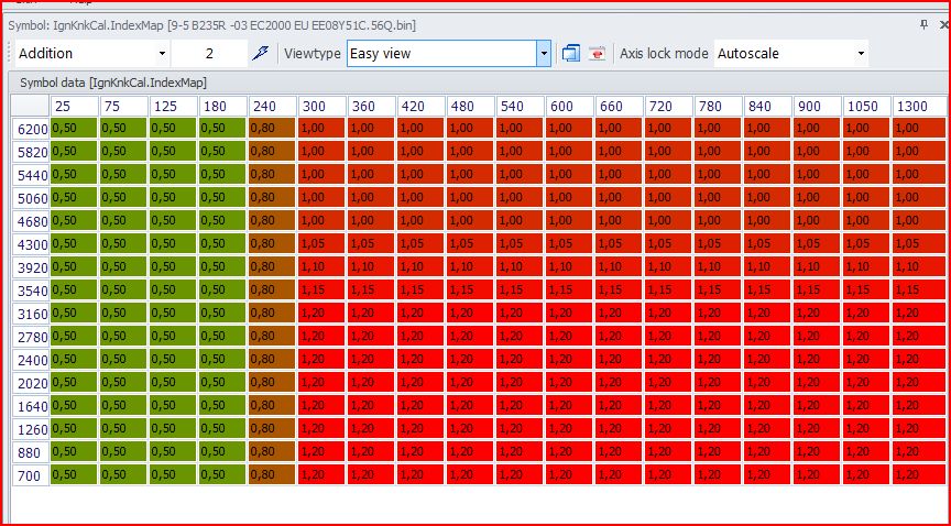

Und was sagst du dazu ?
TTT.JPG.af7d6dc96abd275fc4a634d0cf214f83.JPG KNK.JPG.dc35b7d59367bc3ff5e150f7a1b482b9.JPG
