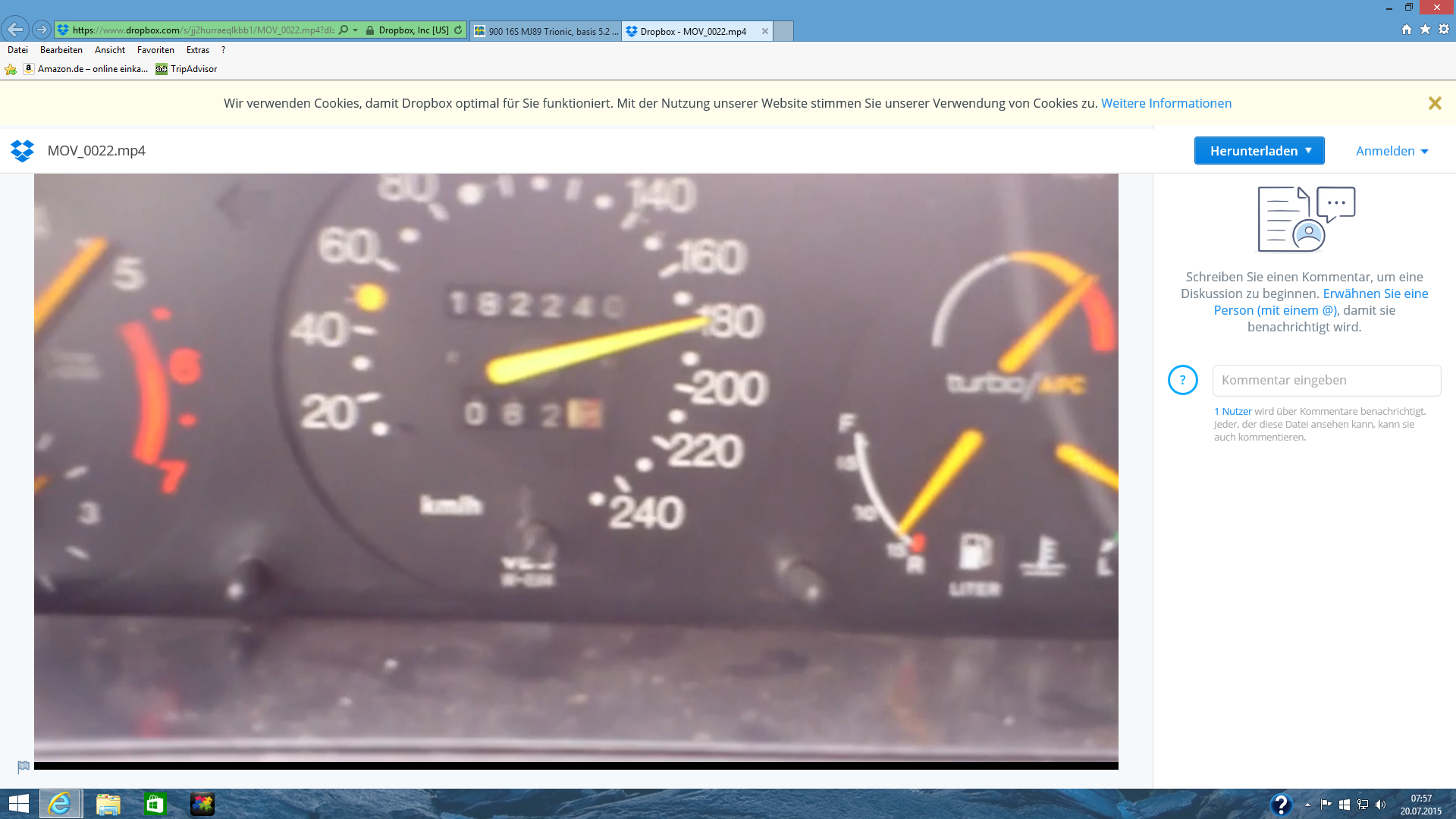

schau mal bitte was der olle 8V da macht.........und welches Primär dürfte sich dort drehen ..;-)
https://www.dropbox.com/s/jj2hurraeqlkbb1/MOV_0022.mp4?dl=0

Deine Frage zum Primär, wie ansatzweise aus dem Video darauf schließen?

ich gehe von der drehzahl aus.
ach habe ich vergessen zu erwähnen das es der 5te ist?

war nicht deutlich? welches Primär dürfte sich dann in meinem 8v drehen, solltest du immer noch nicht folgen können, bitte etwas reture lesen!http://www.saab-cars.de/threads/900-16s-mj89-trionic-basis-5-2.53597/page-12#post-1053153
Denn dort stellt TE die Frage...bzw das 7ner nochmals in frage.
und das es nicht um Trionic ging sollte klar sein.

Ich sehe keine Drehzahl;-)
stimmt......!
