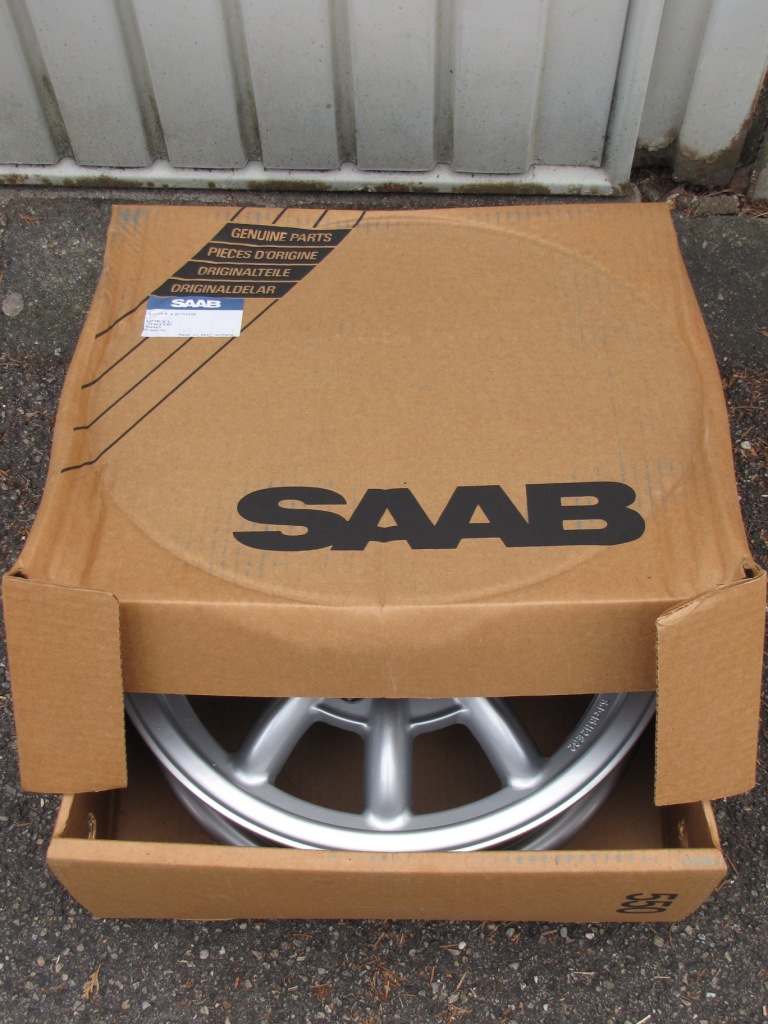

Die Felgen kamen im blauen Saab-Karton.
Ciao!

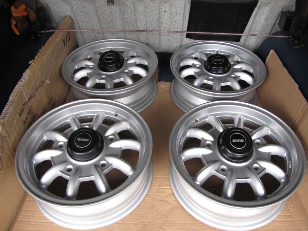

Meine Kartons waren nicht blau!
...schönes Bild ;-)
