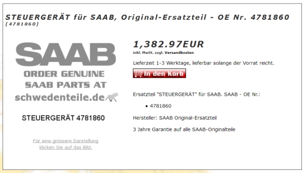

Das EPC sagt zu der Teilenummer:
Article : Steuergerät
PartNo : 4781860
Usage : B234L
Alarmanlage mit ''Vehicle Security System'' VSS
Ch. V1020067--
Danke, ich habe V103xxxx
Brauche ich also 4781860
Muß ja nicht neu sein.
Die Dinger sind hardwareseitig identisch. Es kommt also nur darauf an, was rauf gespielt wird. Und im Zweifel würde ich auch immer wieder den ursprünglichen VSS-Code eintragen. Dies nicht nur, um die Trionic nicht an die VSS anlernen zu müssen.
