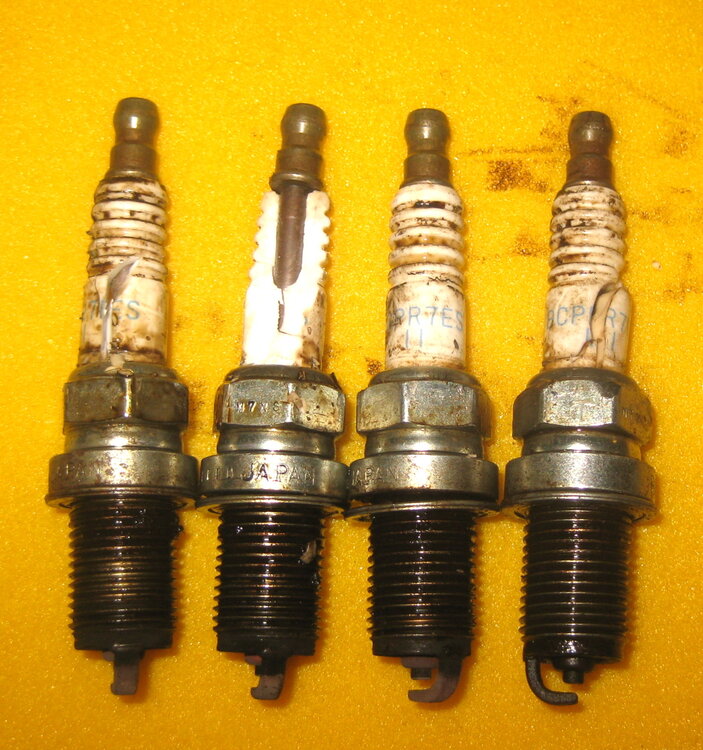

Auf jeden Fall ist für morgen Mittag eine neue Visite mit Untersuchung und
Diagnostik um den heissen Brei angesagt. Hoffe dannach bin ich etwas
schlauer. Den Kerzentest im Auschlußverfahren wird auf jeden Fall gemacht
und leider habe ich für aufwendige Operationen an Motoren, Fahrwerken, Bremsen
usw., absolut keine Kenntnisse und Räumlichkeiten. auch wenn ich wollte. Wie man sehen kann,
werde ich nicht mal mit einem kaputten Motor vor der Nase, ohne masive fremde Hilfe,
fertig. Die Träume müssen ohne mich auskommen, habe 3 akute Baustellen.......

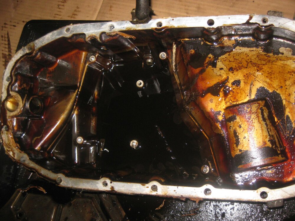

nachdem ihr das öl schon abgelassen habt, entweder Ölwanne erneut runter u genau geschaut, oder AT..!!
diese Video ist aussagekräftiger
für mich kommt da Geräusch vom Motorblock, nicht Kopfbereich
Das Öl ist neu, nach dem die Wanne unten und Sieb gereinigt war. Wie hört sich ein Kolbenkipper oder - Fraß an? gibt es Ähnlichkeiten

Wenn du aber unbedingt dieses Motor retten willst, so ist die Vorgehensweise :
1. Kompression messen ,Sollwerte bei B205E - 10 bis 12 bar, max unterschied beste/schlechteste 2bar
2. Mit Endoskop im die Brennräume gucken
3. Ölwanne demontieren und ALLE Lager ersetzen, wenn dann sich der Kurbelwelle problemlos dreht, kannst du diese als Fehlerquelle ausschließen
und ja, es dreht sich auch mit kaputte Lager bzw wenn die welle bereits krumm ist, wenn du aber nagelneue Lager einbaust dann komm die Wahrheit
o.g. schaden sind reparabel, aber der Motor muss raus
Reparatur ist auf jeden fall deutlich mehr als 3000€ , es sei denn du hast jemand der umsonst für dich alles erledigt
damit war das laufen lassen wie im video gezeigt gemeint.
wanne runter..alle Lager genau anschauen, Kolben in OT schieben u laufbuchsen kontrollieren.
machen könnt nur IHR
ich meine den Schaden am 3od4 zyl gehört zu haben.
schaden zu erkennen ..weiteres rumbasteln überflüssig, AT muss her.
