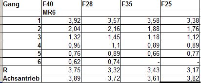

Vielleicht helfen dem einen oder anderen ja zusätzlich ein paar Zahlen zur Entscheidungsfindung aus dem Bauch :rolleyes:
Als Anregung und als Starthilfe zur Abschätzung gedacht
[ATTACH=full]94997[/ATTACH]
Jetzt kommt bestimmt gleich wieder der Onkel und nimmt mir Zettel, Bleistift und Metermaß weg :biggrin:
