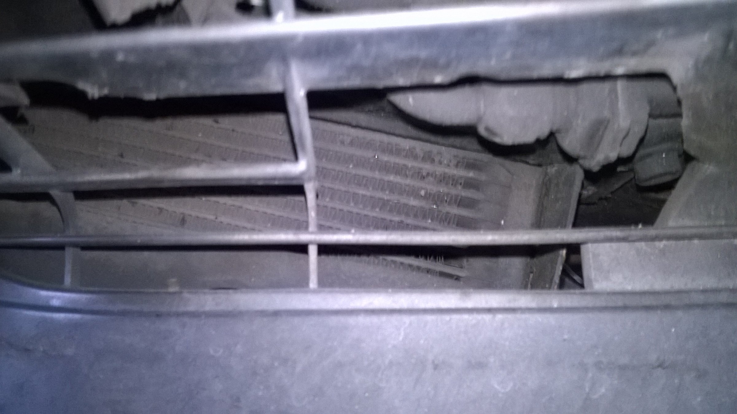

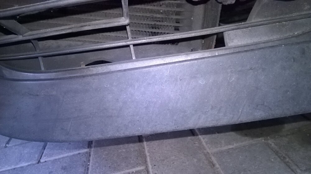

Sitzt der bei Dir rechts oder links seitig unter dem Auto? Serienverschlauchung, oder Eigenkration eines Vorbesitzers?
Serienkühler, oder Fremdware (wenn ja, wäre ein Bild natürlich toll)?
Zwei Bilder - ohne großen Aufwand zu treiben. Denke, es ist das Wesentliche zu erkennen.
Sollte der Original-Kühler sein; sieht ebenso aus wie der Ölkühler fahrerseitig, dem ich letztes Jahr neues Geschläuch gegeben habe.
