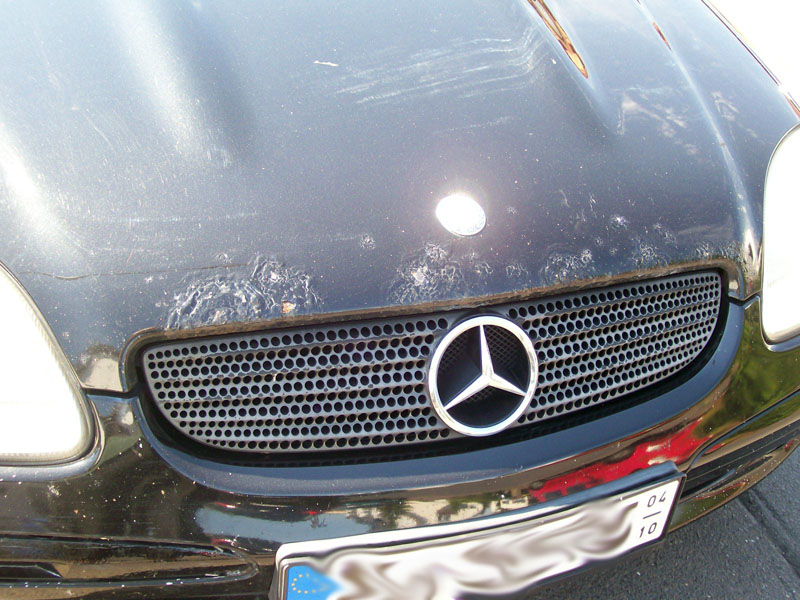

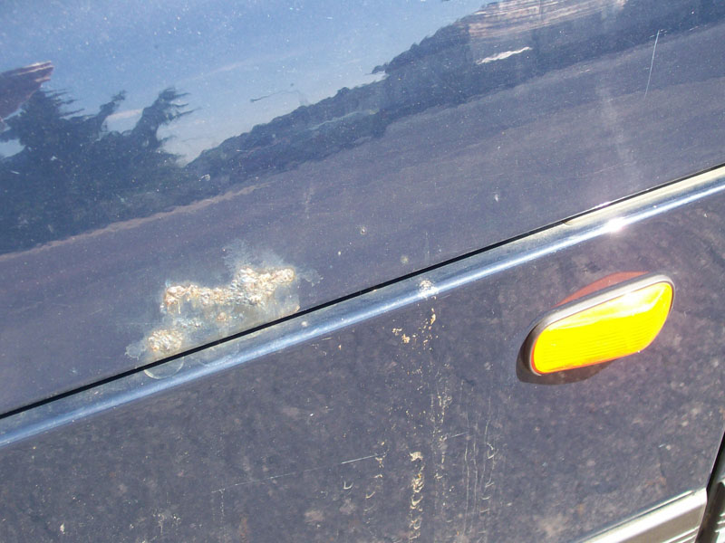

Warum beklagen wir uns eigentlich über den Rost z.B. an der Motorhaube des 900er?
Es gibt jüngere Modelle, bei denen ist es viel schlimmer - heute gesehen in der Nachbarschaft.
100_6867.JPG.33401bf9d02eb928a3f49e88fdc1a1db.JPG 100_6869.JPG.322a658bd75b688e39c21ca024e4b703.JPG
ist aber eher ein Steinschlagopfer ... sprich durch äussere Umstände entstanden bzw. gefördert. Die problemstelle am 900er an der Seite sehe ich dagegen eher als "konstruktionsbedingt". Schon ein Unterschied in meinen Augen.

Die Mercedeshaube leidet wohl nicht unter Rost - schaut ein wenig wie Alukorrosion aus - kann man mitunter auch an 9-3II so sehen... Womit Alu Autos zwar rostfrei sind, aber nicht Korrosionsfrei... Frag mal einen Landrover Besitzer was man da so alles zu sehen bekommt, besonders, wenn Chassis und Karosserie nicht sauber voneinander getrennt werden.....

An der Alu-Haube von meinem 9-3II sind keine solchen Ausblühungen (wie bei dem SLK) zu finden - Obwohl er unterdurchschnittlich gut gepflegt ist und auch schon 190.000 km auf der Uhr hat. Ich denke bei dem Mercedes haben sie an der KTL gespart (evtl. sogar nur ein einfacher Basislack als Grundierung). Aluminium ist zwar korrosionsbeständig aber die Auflühungen nach "Besschuss" mit Split in salzhaltiger Umgebung (z.B. Winterbetrieb - obwohl der abgebildete SLK sogar ein Saisonkennzeichen hat) auf einer lackierten Fläche sind natürlich optisch problematisch - auch wenn sie technisch unbedenklich sind.

wer sagt denn dass die Motorhaube des R170 aus Alu ist? Soweit ich weiss damals noch Stahl, die rostbraune Verfärbung unten spricht auch dafür.
