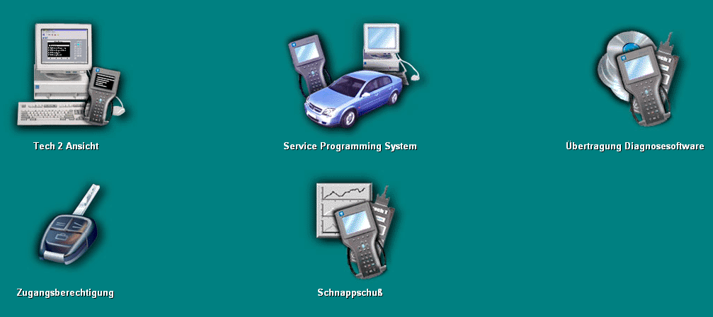

Das Tech2 ist ein nettes Spielzeug aber ohne Freischaltung mittels tis2000 habt ihr nur einen nutzlosen Briefbeschwerer!
Ausserdem sind die pins vom Adapter vom t2 zum seriellen Anschluss bei denen aus China meist falsch belegt. Das heisst keine Kommunikation vom T2 zum tis2000. Bei mir hat es dann nur mit einem originalen Adapter funktioniert. Und bei den China klonen fehlt die 2. Stützbatterie, das heisst wenn man die Zündung anschalten soll, das T2 dann jedes mal nicht wieder einen reset macht.... :thumpdown:
Soll das Gerät häufiger zum Einsatz kommen tendiere ich nach meinen bisherigen Erfahrungen mit dem Tech2 zum schnelleren MDI und einem kurzzugang zu orio.Das bedeutet schlussendlich kein längeres experimentieren auf welchem Rechner dieses beschissene tis2000 jetzt läuft, und auf welchem nicht. Und das testen der Freischaltung mittels chinesischem crack auf wiederum verschiedenen Rechnern könnt ihr euch damit auch gleich sparen.
