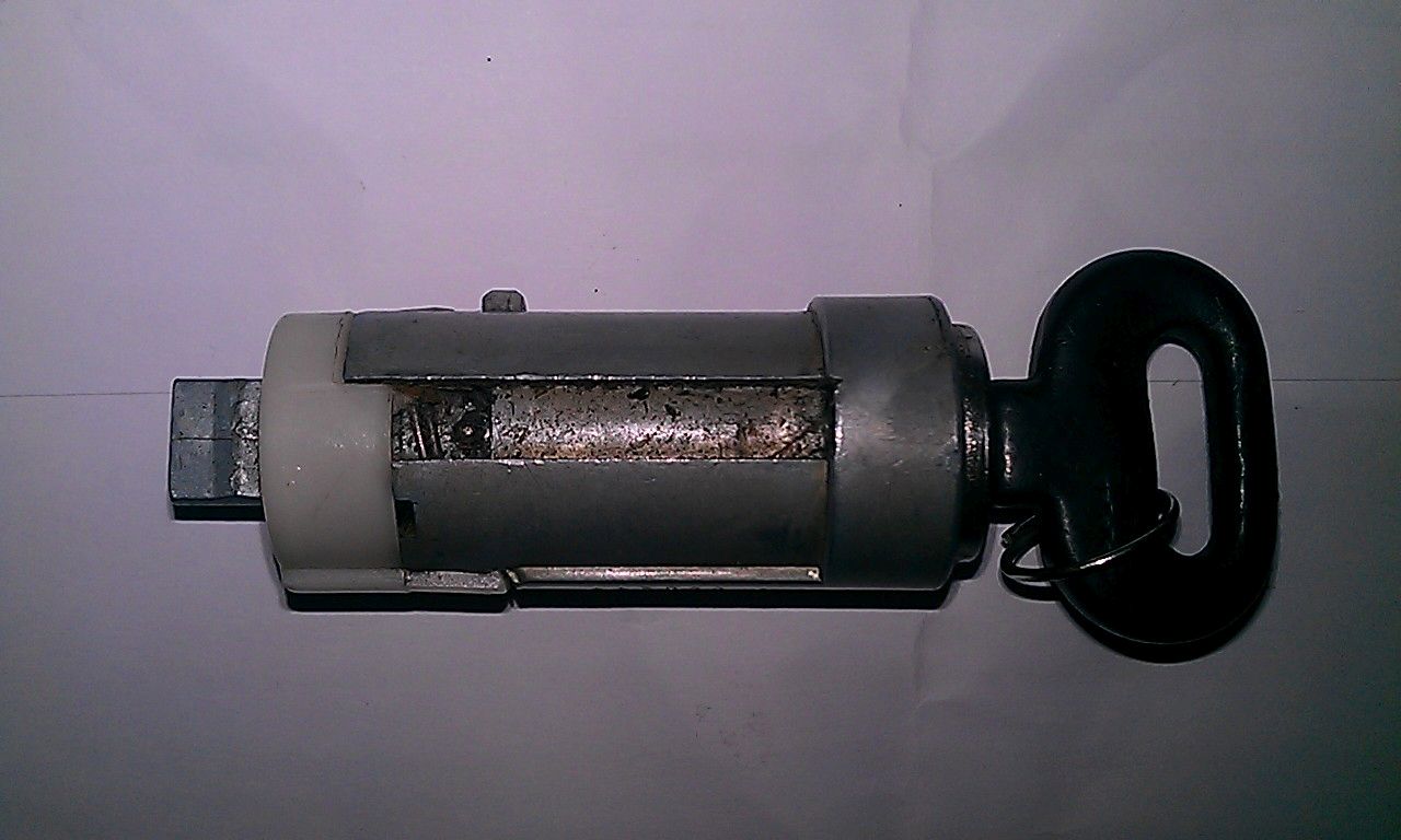

Nur Vorsicht , beim Abnehmen des weißen Plastikringes kann die kleine Feder wegspringen.IMAG1563.thumb.jpg.23b38fcf3ffb3fdea40912fc6365c6ac.jpg

Nur Vorsicht , beim Abnehmen des weißen Plastikringes kann die kleine Feder wegspringen.[ATTACH=full]96002[/ATTACH]
Schrieb ich doch - in PLASTIKTÜTE demontieren.
