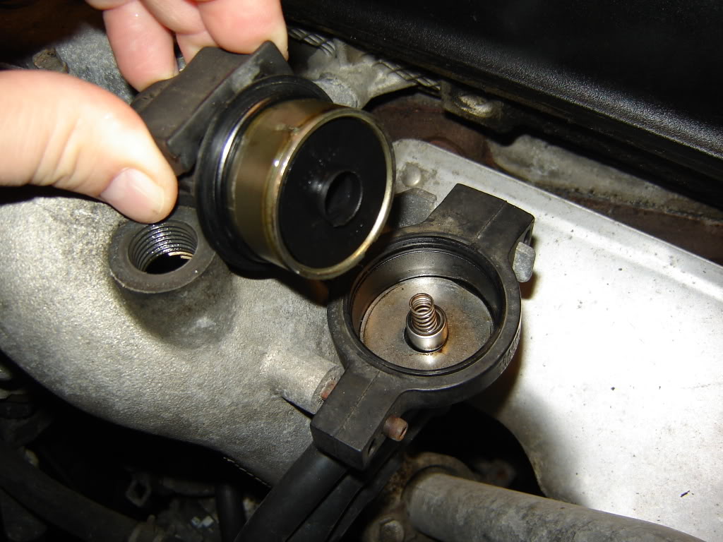

schau mal hier
ist T7.......verdammt ähnlich..;-) nur sitzt die Feder im APC des 901 nicht unter dem kleinen Kolben?

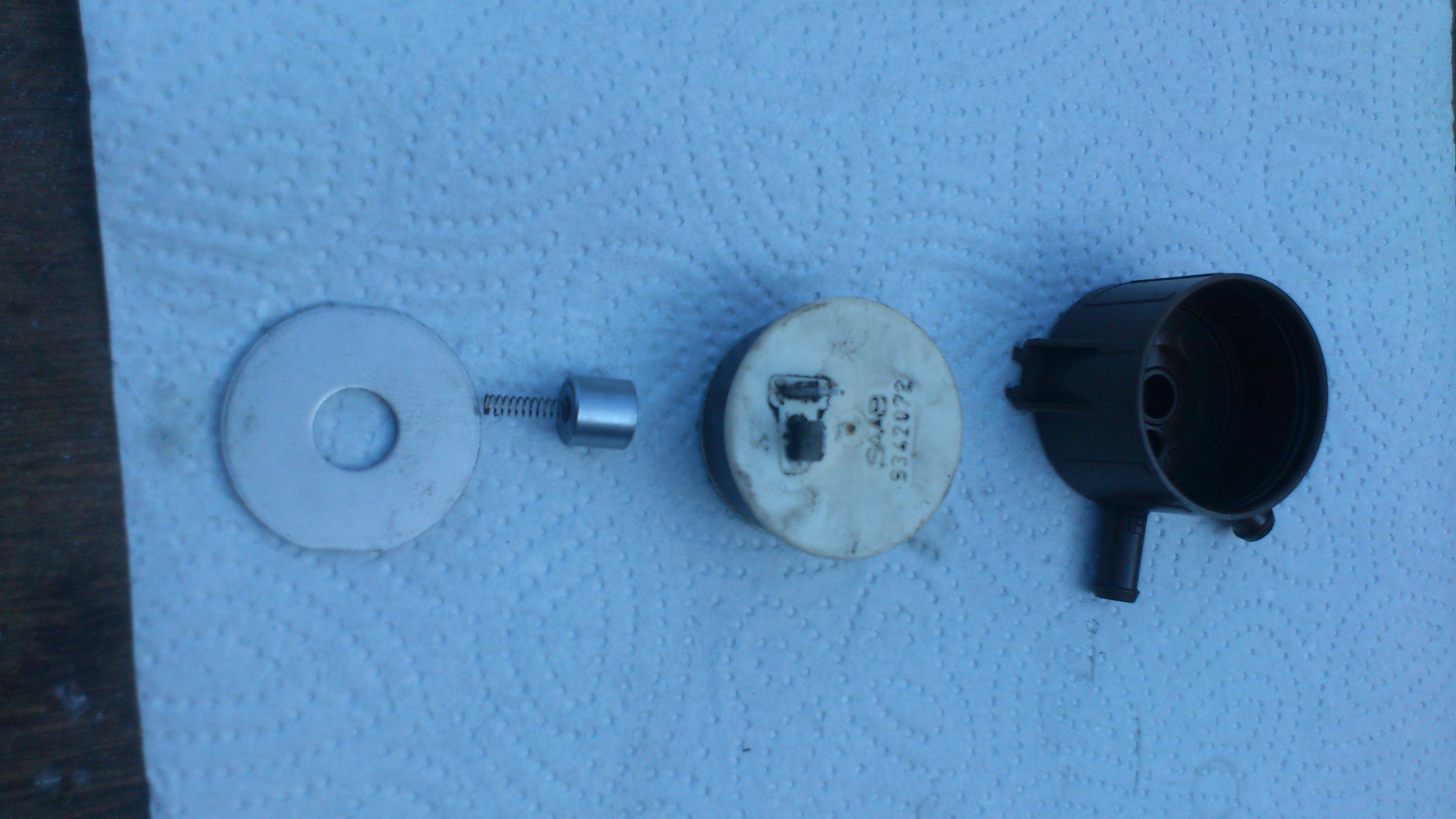

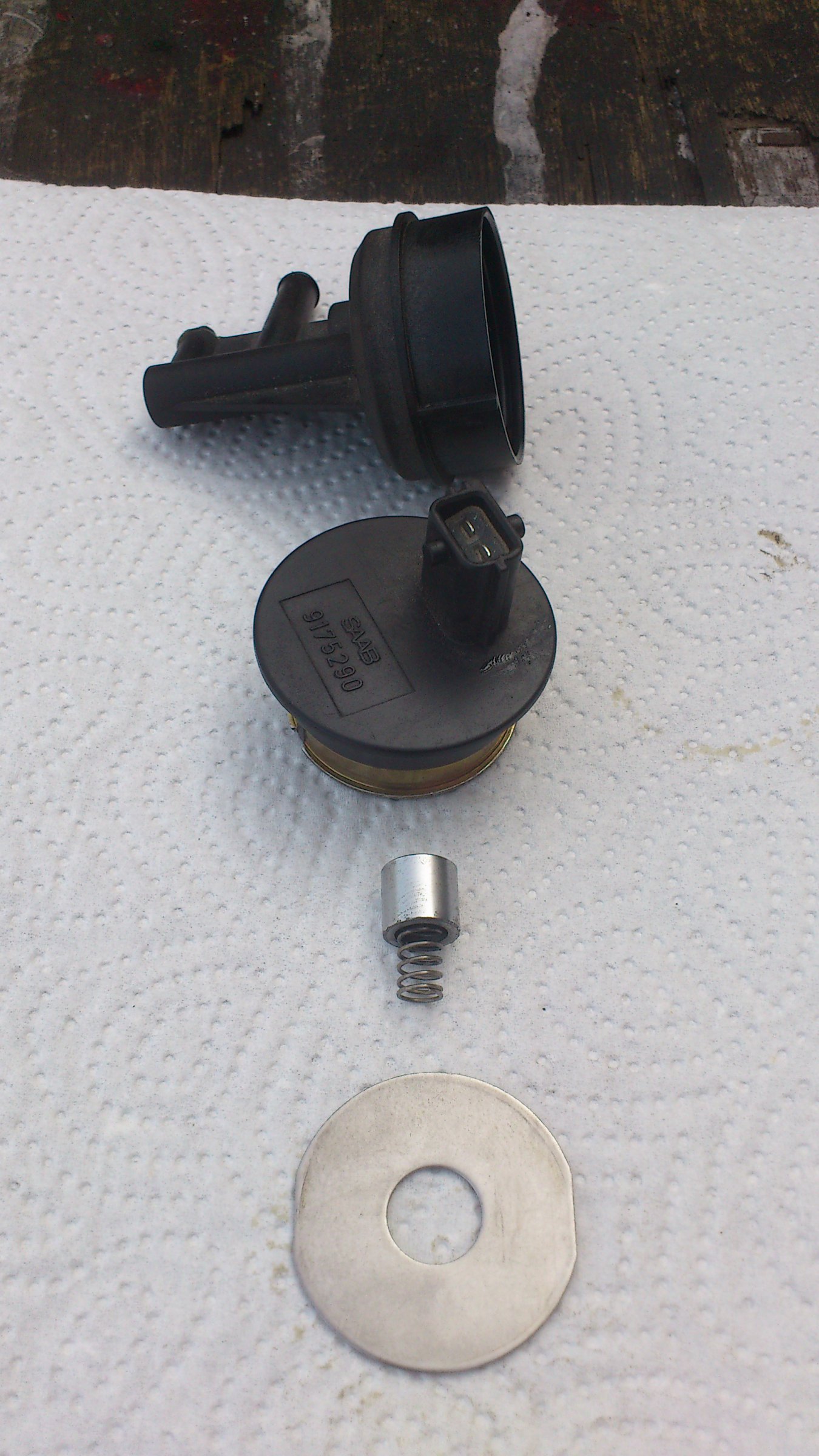

ich versuche es kurz und bündig
die inneren Bauteile sind insofern gleich das Durchmesser, Spule 2x E-Anschluß somit einige Bauteile Untereinander tauschbar.
Feder u Platte unterschiedlich
T7 Dünne Platte 1mm dafür stärkere Feder
altes 90I Ventil Platte 2mm schwächere Feder

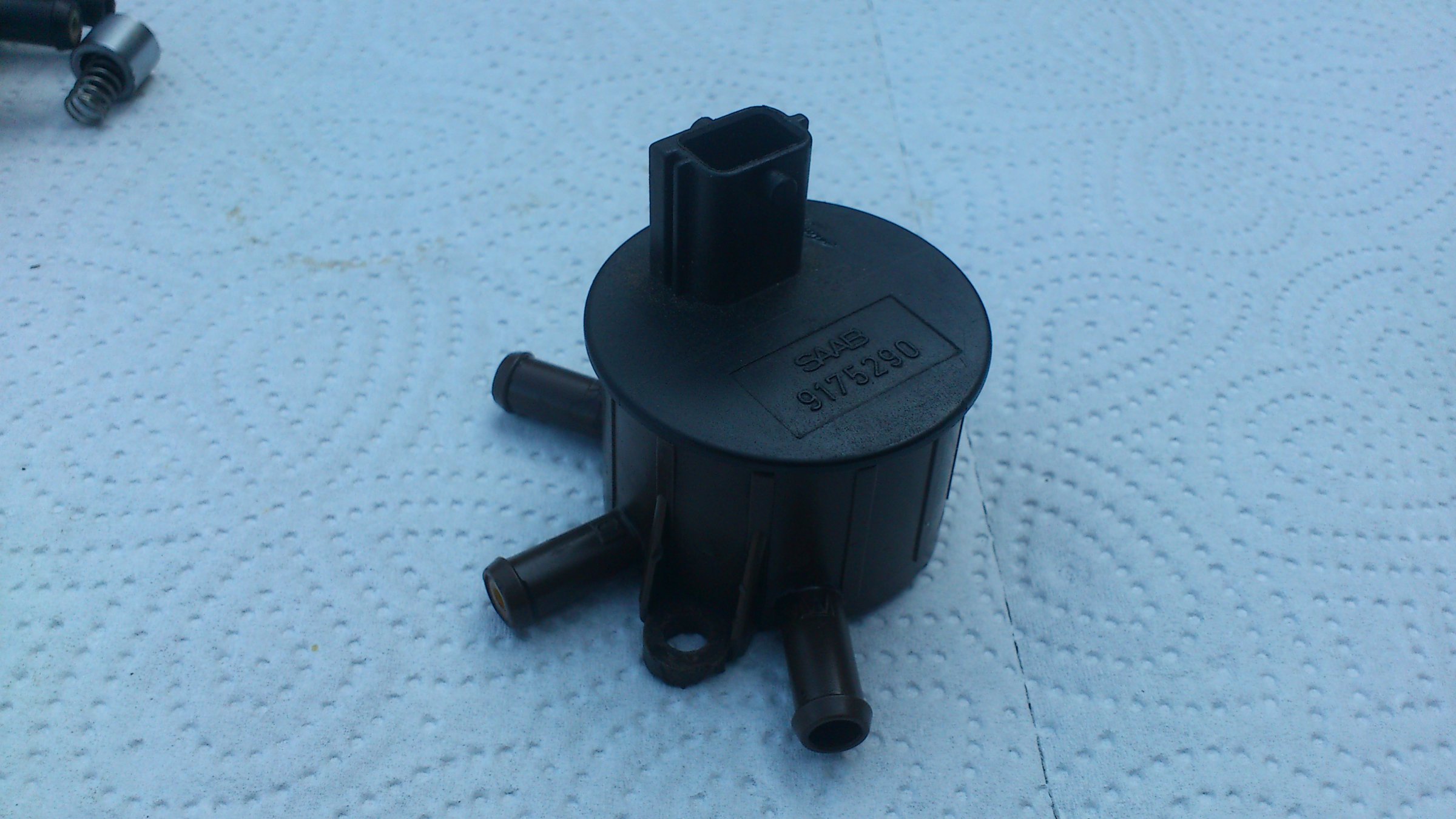

DSC_0078.thumb.jpg.27eda4336890d42d9ccc507cdab10a22.jpg altes (900 I) und DSC_0076.thumb.jpg.b165076e41693da0762052ef9f24af66.jpg T7 (def ...Anschluss abgebrochen)
genau geschaut.....ups dürfte es so und mit der Nr. nicht geben
aber passt ob funktioniert..................keine Ahnung!

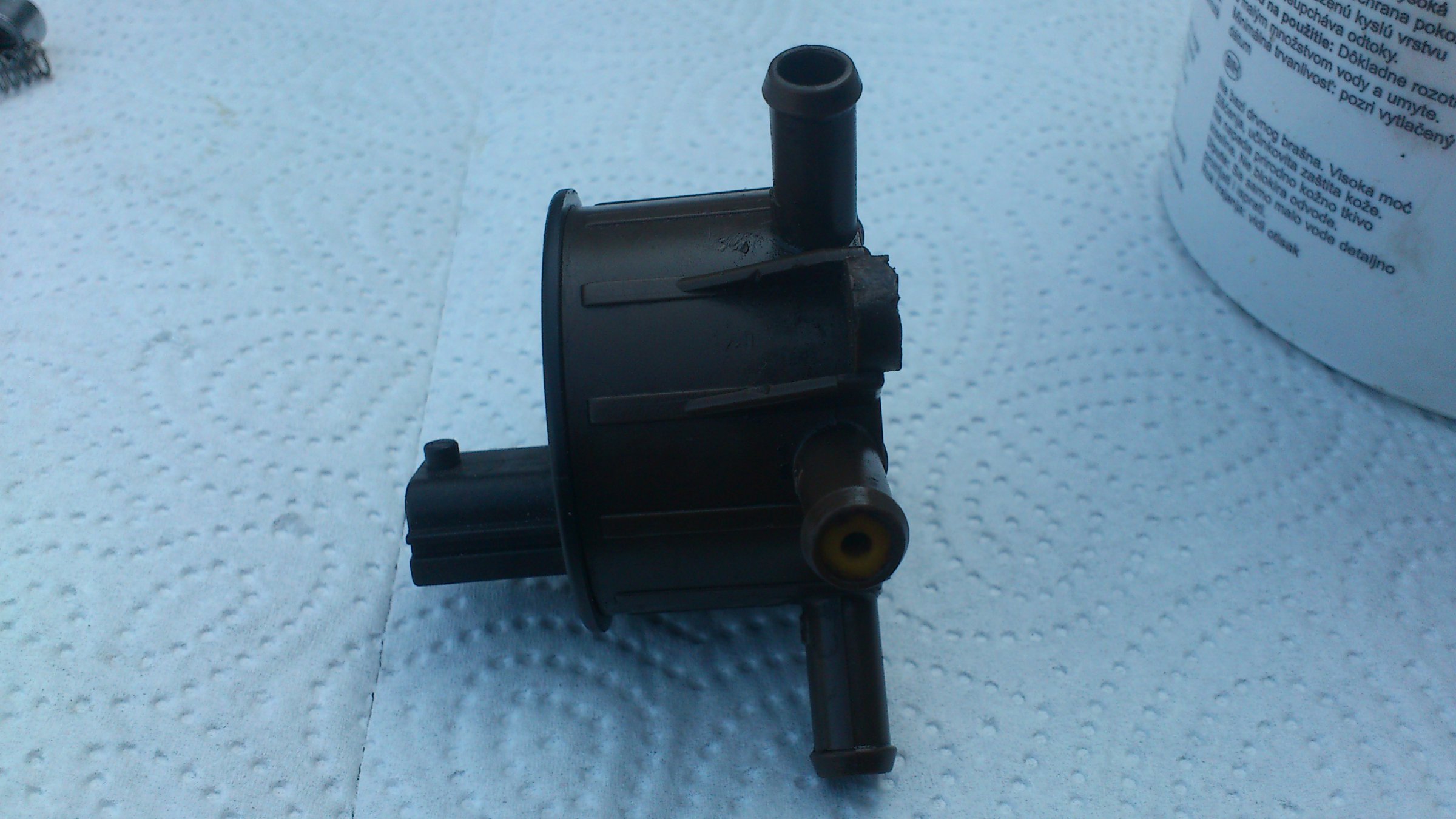

DSC_0069.thumb.jpg.e20c818c7564795e83529491605fa913.jpg DSC_0070.thumb.jpg.254fc533c2d2bee987088961f62790e9.jpg
