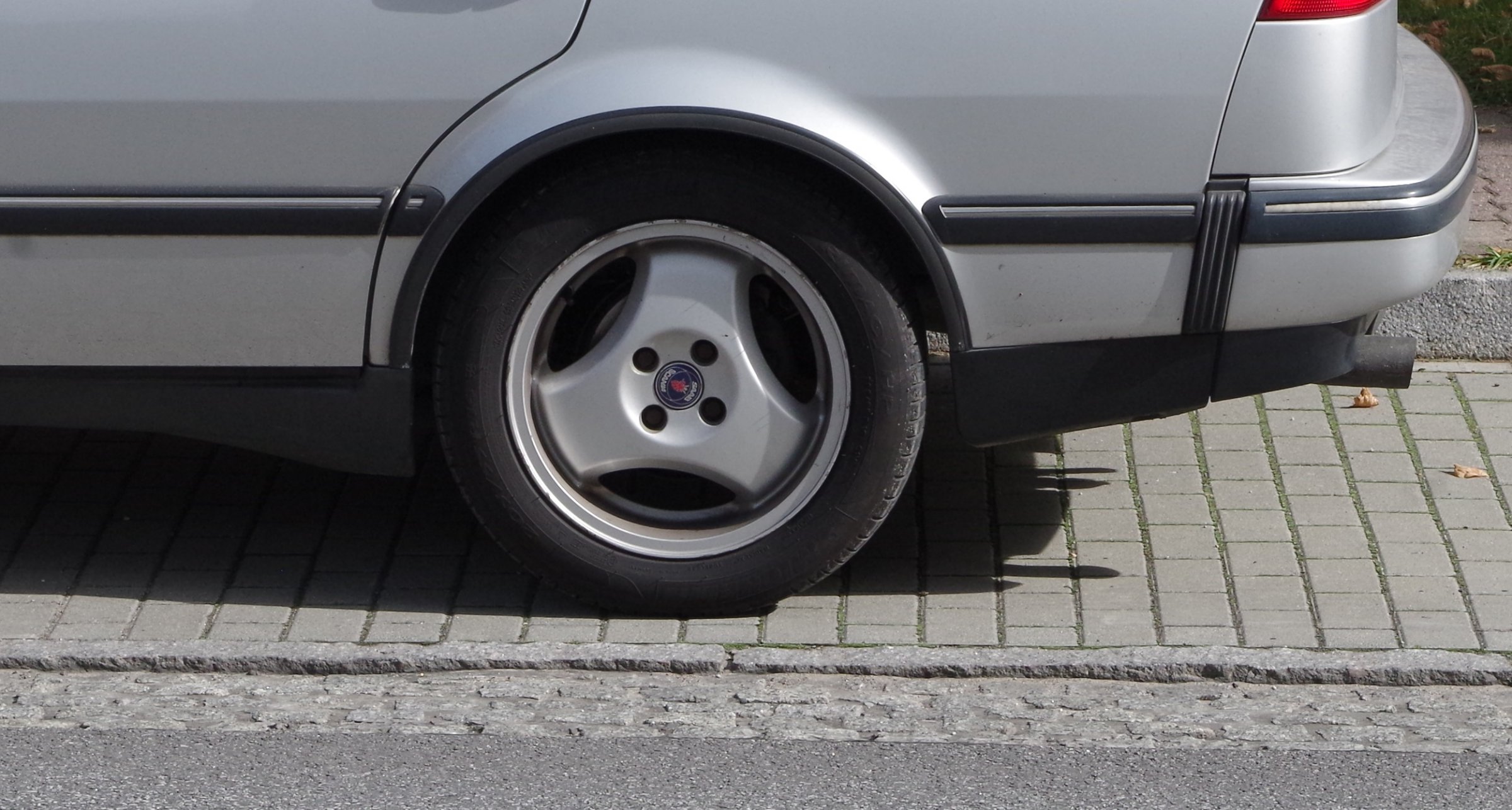

anbei ein nreiteres Foto
Bei dir sind die Stoßfänger in Wagenfarbe lackiert, welches Baujahr
ist der CS? Bei mir sind Stoßstangen und Spoiler / Schweller in Plastik
gehalten
Meiner ist ein 1998er CSE 2.3 turbo Automatik.
Für mich sehen Deine Stoßstangen auf den Fotos aus wie in Wagenfarbe (schwarzer und weißer Pfeil)
Die Spoiler unter den Stoßstangen vorn und hinten sind bei mir in Kunststoff glatt dunkelgrau (bei Dir vordere kleine, weiße Elipse)
Die Verkleidungen hinter dem Hinterrad und unter den Türen (bei Dir schwarze und große, weiße Elipse) sind rauher, dunkelgrauer Kunststoff,
der inzwischen eher hellgrau erscheint. Die Hinteren habe ich wie beschrieben behandelt und scheinen wieder wie orginal auszusehen.
Die Verkleidungen unter den Türen sind beim mir auch ausgeblichen und sehen wie bei Dir aus (hellgrau).
Was den eingezogenen Bauch angeht, gefällt mir das gut, besser als die gerade Variante.
Danke, offebar hat Saab bei späteren Modellen doch was abgeändert.
-Meine Stoßstangen sind in dieser Plastikfarbe aber nicht lackiert. Es ist rein
zufällig, dass die Wagenlackierung den Stoßstangen ähnlich ist
-Der fordere Spoiler unter der Frontstoßstange ist in "blaulichem Ton"
-Die Schweller sind auch Plastikgrau, aber verblichen
Es wäre zu aufwendig die unteren Teile zu lackieren, wollte nur diese verschiendenen
Töne in einem "Grauton" auszugleichen.
Dein schwarzer Unterbau passt sehr gut zu der Silberlackierung.
