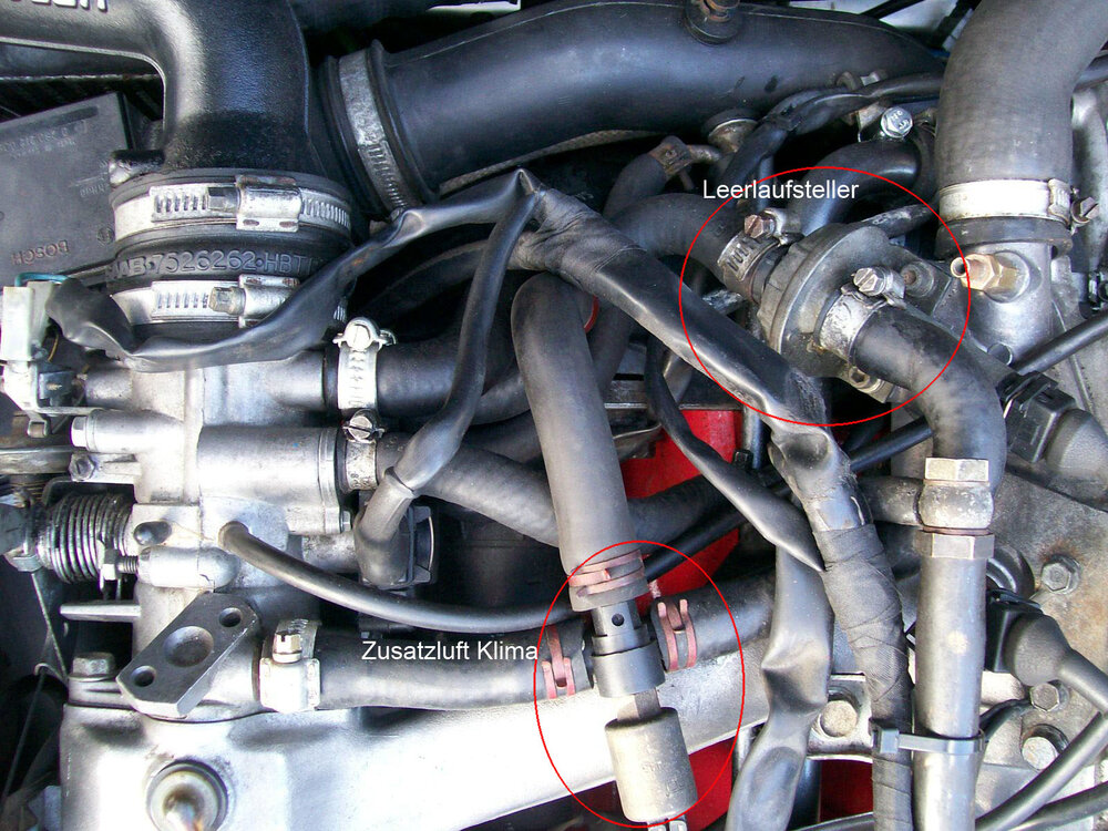

Dieser Regler sitzt (wenn man von rechts in den Motorraum schaut) rechts auf der hinteren Ecke vom Ventildeckel. Stecker ab, die Schläuche trennen und mit einer sehr großen Nuss (27?) den Regler öffnen. Ungefähr das Maß nehmen, wie weit der Stift rausschaut. Alle Teile reinigen und das Gewinde des Stiftes mit Motoröl oder Kupferpaste leicht fetten. Zusammenbauen. Ggf. dauert es nach dem ersten Motorstart 30 Sekunden, bis er sich selbst neu justiert hat.

Okay. Eindeutig Falschluft. Falls ich kontinuierlich so verstehe… etwa 5-10 Sekunden bis zurück zum Anfangsstadium. Wenn die Drehzahl schlagartig hochgeschnellt wäre, kämen durchaus noch andere Möglichkeiten hinzu. Bitte checke mal zuerst den Speicherbehälter (rechter Kotflügel hinten) auf Undichtigkeit. Ansonsten bleibt Dir nix übrig, als alle (!) Unterdruckschläuche und Stopfen zu checken, besser zu ersetzen (Auch den Krempel hinter dem Armaturenbrett nicht vergessen). Ne Rolle kostet etwa 30 Euro… Und da hat man noch reichlich was über. Lohnt also… > Lerne Dein Auto kennen :smile:

Reine Vermutung, durch "Falschluft" ist das IAC aus seinem Regelbereich, der ist schon ordentlich.

So update: Musste erstmal wieder Zeit finden und habe mir zudem mal eine Rolle Schlauch bei den Flenner-Brothers bestellt und auch gleich ein neues Rückschlagventil, dieses hatte sich letztlich bei genauer Betrachtung allein schon quasi zerbröselt. Also, heute alle Schläuche im Motorraum neu gemacht, Rückschlagventil ersetzt und das ganze Turboschlauchgerassel ab, gesäubert und penibelst neu verschraubt. Leerlaufdrehzahl immer noch bei warm gefahrenem Motor zu hoch. Durch abklemmen des Schlauchs der in das Armaturenbrett führt und verschließen der Öffnung an der Ansaugbrücke habe ich ausgeschlossen, dass es im Inneren ein Luftleck gibt. Weiterhin habe ich auch den Schlauch vom Bremskraftverstärker dem Abklemmprozedere unterjocht. Hat alles nix gebracht. Die Drehzahl bleibt konstant hoch, ich bin aber der Meinung, dass ich mittlerweile ein Luftleck zumindest Ansaugbrückenseitig ausschließen kann. Morgen schaue ich mir die Abgasseite genauer an und ziehe mal die Schrauben nach und werde auch nochmal abblitzen um den korrekten Zündzeitpunkt zu bestätigen.
