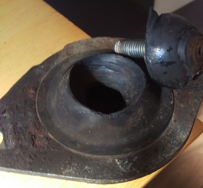

Ich bin dabei mein motorlager vorne auszubaueb. Ich dachte man müsste den Motor nicht anheben. Wie bekomme ich das Lager raus?
Naja. Du hast dir die Frage ja schon selbst beantwortet. ;-)
Ohne Motor anheben wird das nix. Kann man z.B. von unten mit einem Wagenheber machen. Dann bekommt man das Lager raus und das neue rein. Natürlich vorher noch die Mutter aufmachen in der Mitte, ist klar.
Hab die Aktion gerade hinter mir.
Zu dem was erik schrieb mußte ich noch den Kühlerventilator lösen und wegdrehen. Anders habe ich keine Chance gesehen das neue Lager reinzubekommen. (Das alte hatte sich "zweigeteilt" und war leichter auszubauen.)
Danke für die schnelle Antwort.
Mache ich nichts kaputt mit dem wagenheber?
Mit dem Heber wird es jedenfalls schwierig, unter dem Getriebe ist ja meist noch diese Aluplatte. Ich würde auch das rechte Motorlager lösen, dann hat man etwas mehr Spielraum. Nur das Ladedruckrohr sollte heraus, alles andere kann drinbleiben. Leih Dir irgendwo einen Kran.
