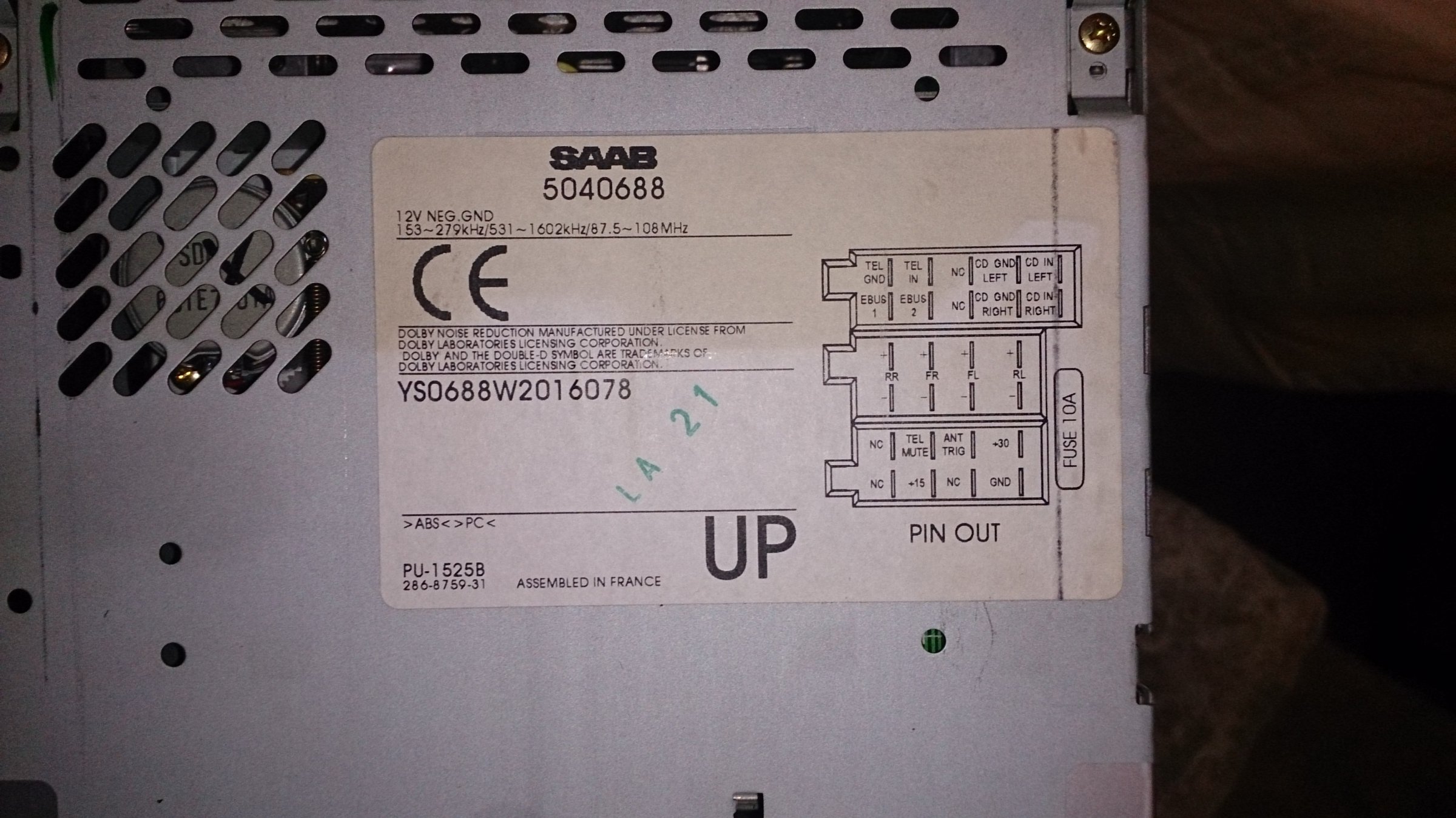

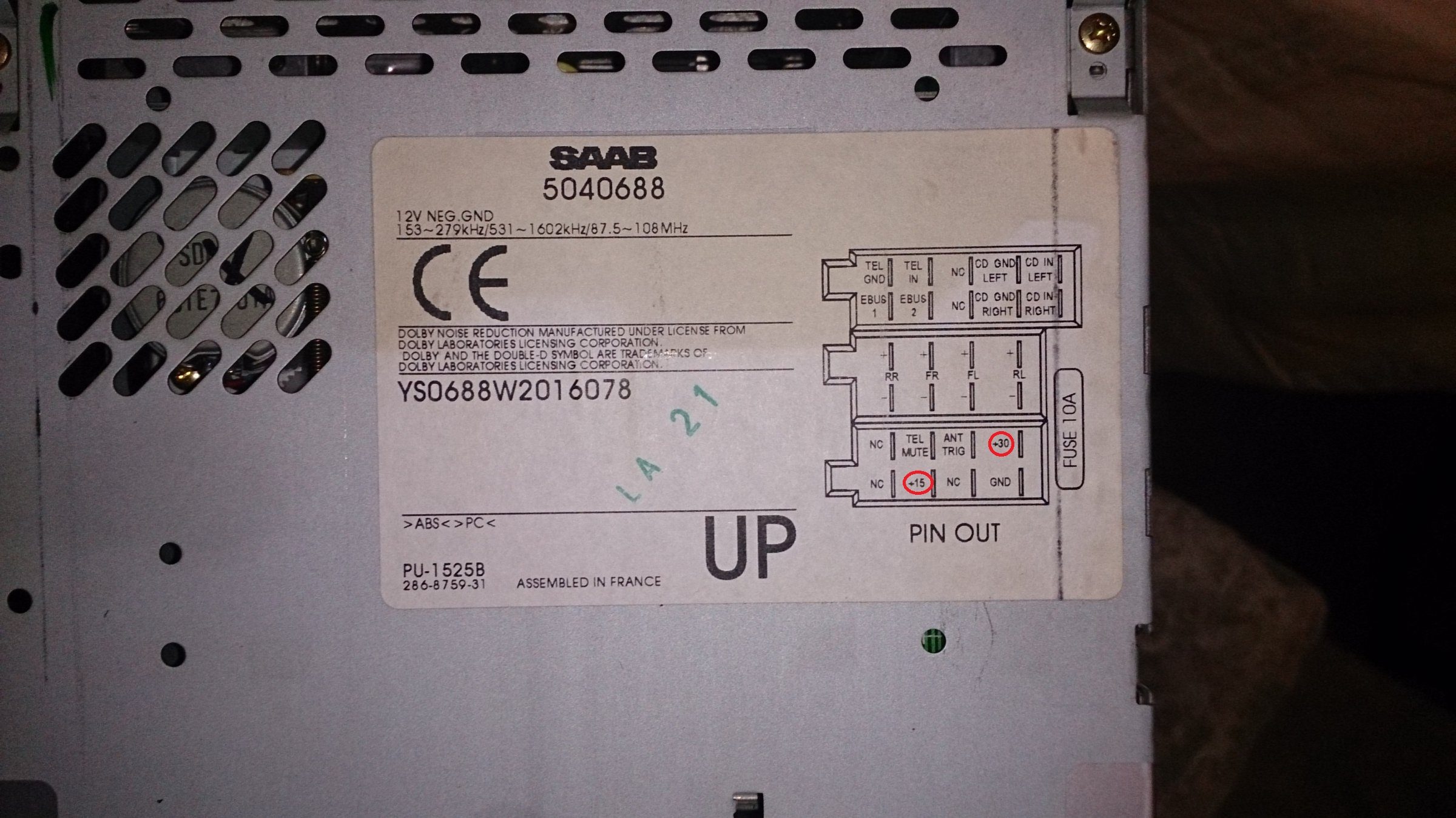

Serienmäßig hatte ich das kasettenradio drin. Marke weiß ich nicht...Muss ich nachher mal im Keller nachschauen.
Edit: das sind die einzigen Angaben auf dem original radio
Bearbeitet von jan.b
Also beim 9-3-1 liegt das Zündungsplus (Klemme 15) ganz normal im ISO-Stecker. Nur eben GM typisch (einige andere Hersteller auch) mit Dauerplus (Klemme30) vertauscht
