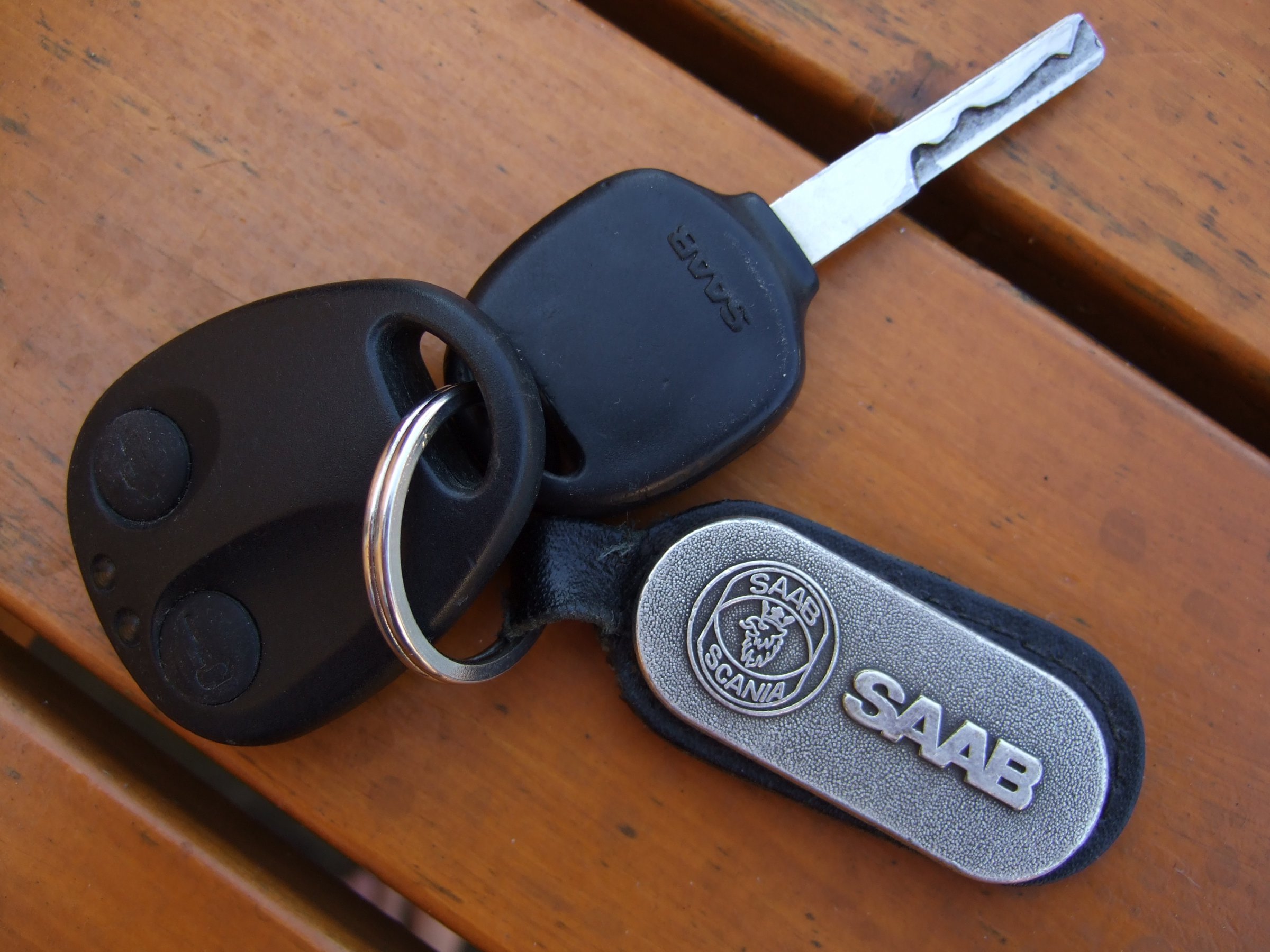

Ich gehe davon aus, dass du die "Frosch" genannte originale FB hast?
Du meintest die Fahrzeugbatterie, die du getauscht hast? Falls ja, auch an die der FB denken!
Du weißt, dass du nach dem Batteriewechsel einen Knopf der FB 4 oder 5 mal direkt hintereinander drücken musst, um sie mit dem Steuergerät wieder zu synchronisieren?

Du hast recht. Meine die Fahrzeugbatterie. Der Saab hat keine FB. Ist ein simpler Schlüssel mit einem Druckknopf für eine LED zum "aufspüren" des Schlosses.
