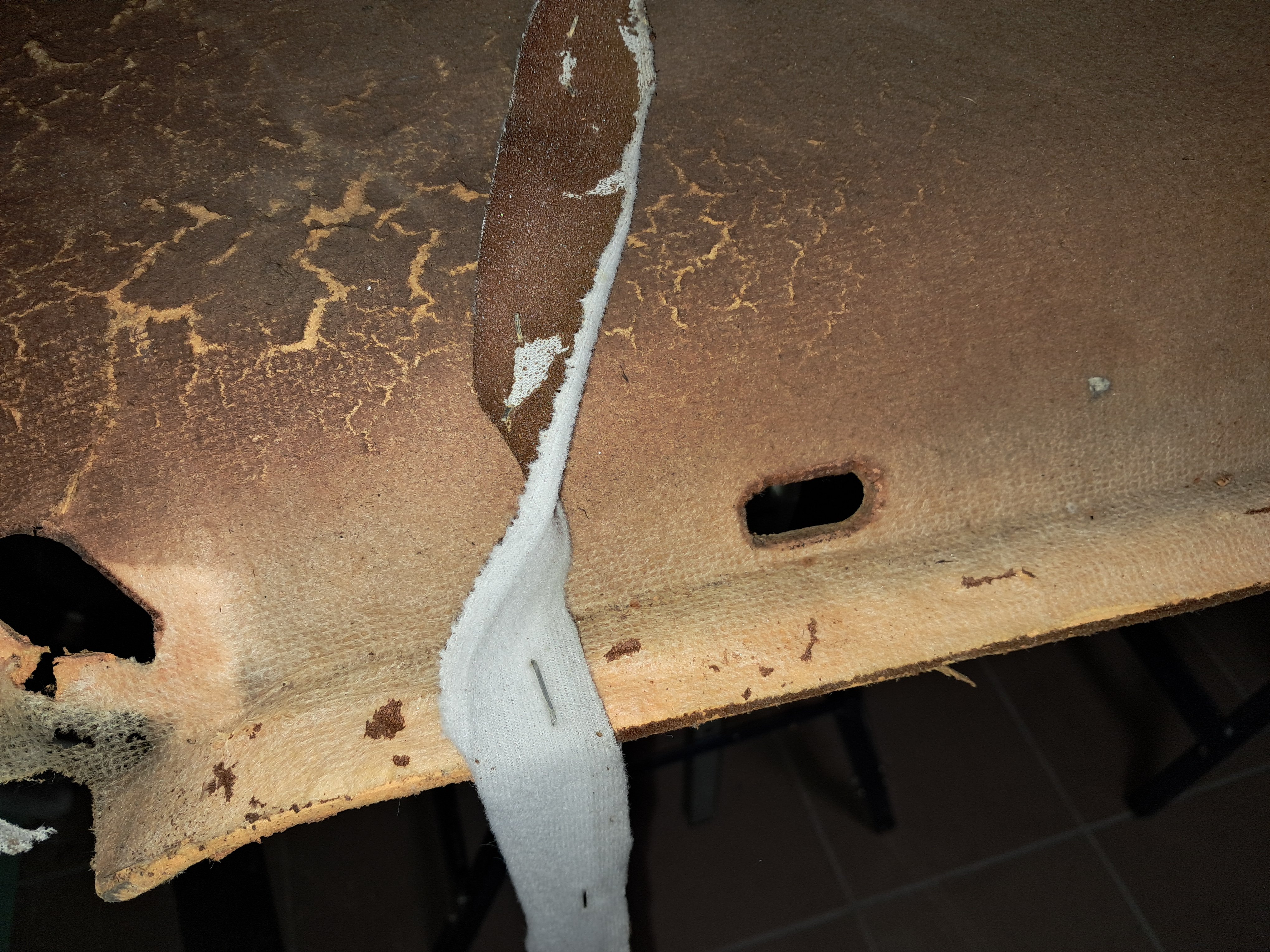

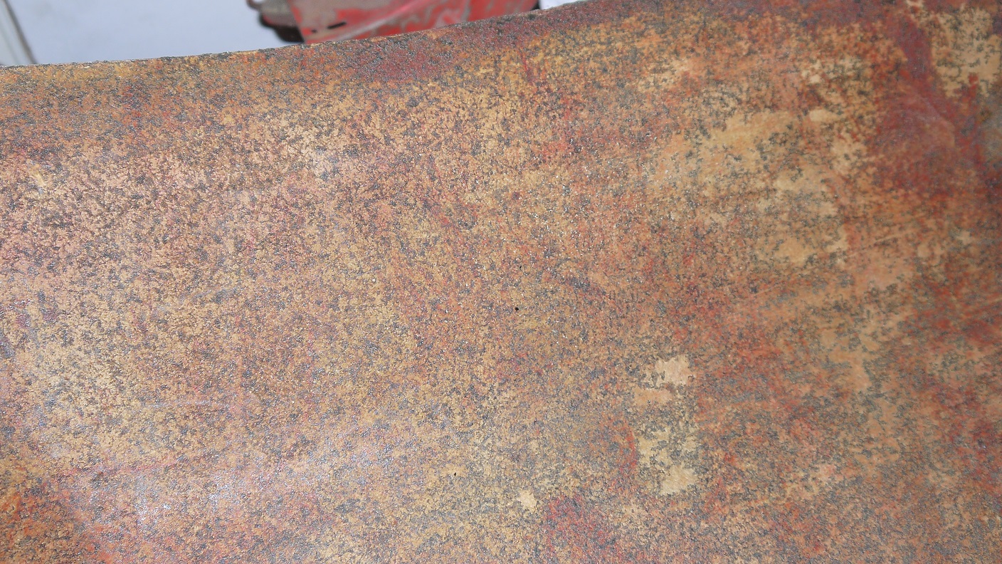

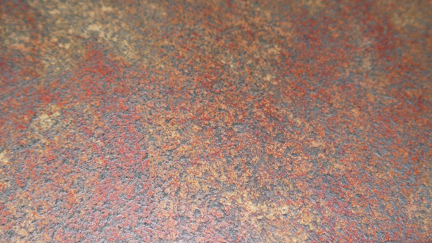

Ich spreche von Klebstoffresten (Schaumstoffkaschierung ist bereits komplett entfernt)
upload_2022-1-2_11-43-53.thumb.jpeg.40f7d194ac136c5920cbd65fa8923a3a.jpeg upload_2022-1-2_11-44-14.thumb.jpeg.a011fa208ade12bef684c2629fa12ad1.jpeg upload_2022-1-2_11-44-30.thumb.jpeg.17f42c639aaa09a1788aa4248d69b3e2.jpeg
Dieser schmierige Klebstoffrest lässt sich mit Schleifpapier nicht entfernen (egal wie grob) ist in kürzester Zeit zugeschmiert. Und man macht sich den träger recht schnell kaputt mit Schmirgelpapier wenn man nicht aufpasst.
Diese Klebstoffreste reagierten auf Hitze, mit Heissluftföhn bearbeitet werden sie schmierig. Und ich denke das wirkt dann wie ne Trennschicht, oder? Spätestens im Sommer wenns heiss wird.
Diese Klebstoffreste sehen auch original wie aufgesprüht aus.
Ich weiss noch nicht ob ich einseitig auftrage oder zweiseitig Kontaktklebeverfahren. Ich würde das erst mal an den C-Säulenverkleidungen ausprobieren.
Bearbeitet von jollygreen
Ich hatte das Problem gerade mit dem Himmel eines Golf 3, der auch eine geschlossene Schicht Klebstoffreste aufwies und keinesfalls saugfähig war.
Kann es sein, dass das bei deinem schon ein nachträglich erneuerter Himmel war, der diese Klebstoffschicht hinterlassen hat, denn sonst wird doch meist von hohem Klebstoffverbrauch wegen der Saugfähikeit der Himmelschale berichtet!?
Das hier verschiedentlich favorisierte Verfahren, Bonaterm einseitig aufzutragen, scheiterte bei mir daran, dass es mir nicht gelang, diesen auf die die Himmelschale aufzustreichen, ohne dass er sich zusammenzog, verklumpte und von der Unterlage löste. (Folgeversuche auf unvorbehandeltem Trägermaterial habe ich noch nicht geschafft, so dass es bei der Vermutung bleibt, dass es an der alten Klebstoffschicht lag.)
Ich habe daher ebenfalls mit dem Würth Sprühkleber im Kontaktverfahren gearbeitet. Der Kleber haftet auf der Himmelschale mit dem alten Kleber perfekt.
Dass der alte Kleber sich später (unter Wärmeeinfluss) löst, fürchte ich nicht, denn auch bei dem Golf-Himmel war es klar erkenntlich die Schaumstoffschicht, die sich auf-gelöst hatte.
Wenn du ebenfalls im Kontaktverfahren arbeiten willst, beherzige das Vorgehen, wie es hier auch schon wiederholt beschrieben ist: streifenweise arbeiten. Und zunächst nur die relativ ebenen mittleren Bereiche bearbeiten, und dann abschließend die nach unten (bzw. beim Bekleben nach oben) gewölbten Ränder. Sonst hast du (wie ich) das Problem, dass der Himmelstoff beim Auflegen zuerst an den Rändern Kontakt bekommt und sich im Guten nicht mehr richten läss, was unweigerlich in Falten endet!

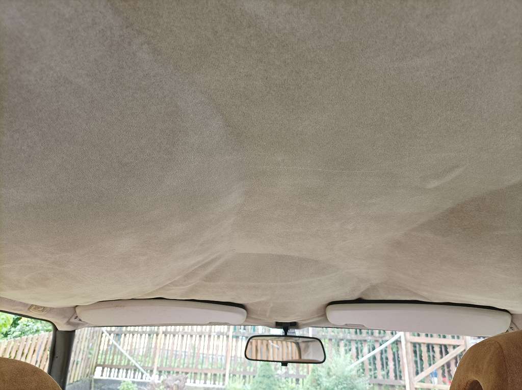

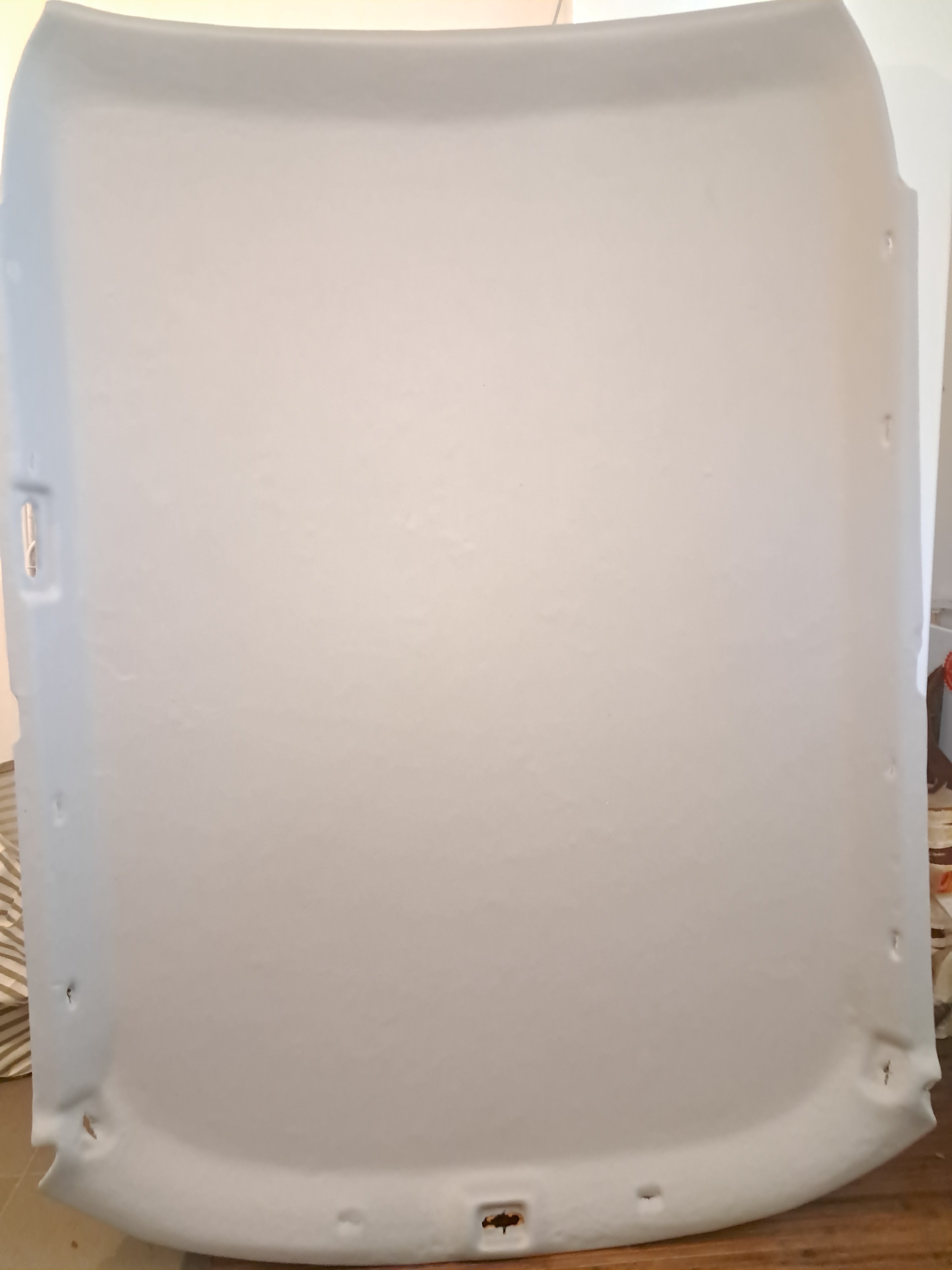

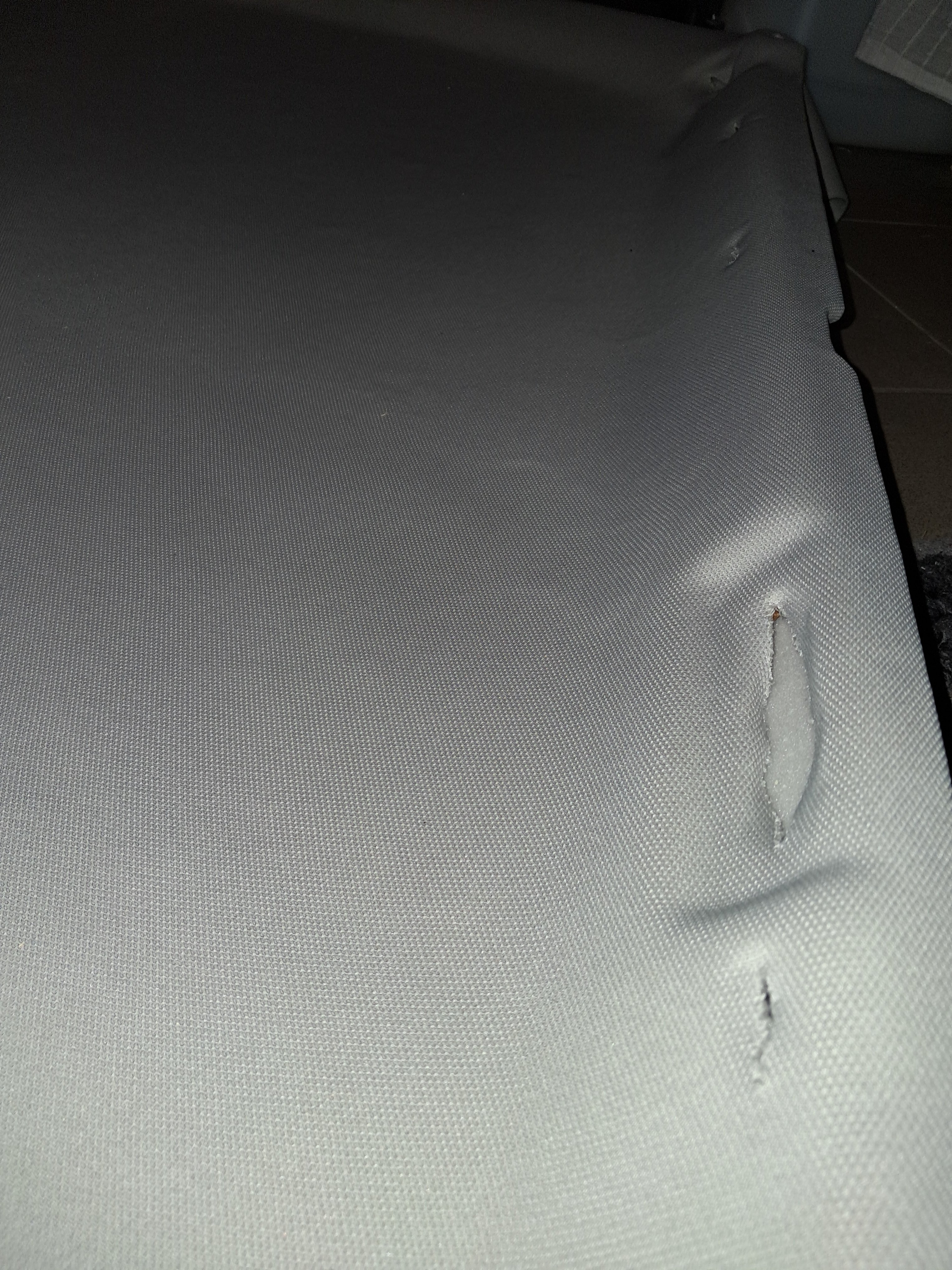

Hallo zusammen, ich habe bei meinem 99er 4-Türer den Himmel gemacht und möchte Euch das zeigen. Tatsächlich war das nicht mein erster Himmel - ich habe vor etwa 10 Jahren bei einem Volvo 745 schon mal einen Himmel neu tapeziert.
Der originale Himmel hing zu etwa 50% lose und hatte auch einzelne kleinere Löcher. Jedenfalls war er auch schon sehr mürbe und ist bei Kontakt sehr leicht eingerissen. Ich hab den Himmel dann im eingebauten Zustand mit dem Staubsauger und einer Kunststoffspachtel abgeputzt, womit mal nichts mehr am Kopf auflag und auch die Bröselei war vorbei. So bin ich jetzt gut zwei Monate gefahren.
Jetzt war bei uns der große Regen und ich bin das ganze angegangen. Eine wirkliche Quälerei war der Ausbau der Schale. Schlussendlich habe ich beide vorderen Sitze ausgebaut und mit offenen Türen konnte ich die Schale schlussendlich bei der Beifahrertüre rausdrehen.
Ausgebaut hab ich die Schale nachgeputzt und Risse repariert. Den Stoff hab ich grob zugeschnitten, aufgelegt und mit Filzstift auf der Rückseite die Kontur +5cm skizziert. Als Stoff habe ich einen lichtgrauen (ähnlich original) mit Schaumstoff genommen. Kleber war ein 1K-Kontaktkleber (Kolophoniumbasis). Ich hab dann die Kanten der Schale und die Hohlkehlen, wo der Stoff am meisten Zug hat, am Vortag mit dem Kleber Mal eingepinselt, damit die Schale dort nicht so sehr saugt und die Kanten stabil bleiben. Heute dann Schale und Stoff flach aufgelegt. Zuerst die Schale mit dem Pinsel eingestrichen, dann den Stoff ebenfalls mit dem Pinsel. Bei den C-Säulen hab ich gestern auch mit einer Rolle probiert - das hat aber auch ewig gedauert und noch weit mehr Klebstoff verbraucht. Also eben Pinsel. Den Stoff habe ich von der abgezeichneten Kontur weg nach innen ganz vorsichtig eingestrichen (am Stück!). Das ganze hat schon ziemlich lang gedauert, sodass auf der Schale der Kleber schon eher zu trocken war, weshalb ich das schnell nochmals flüchtig eingepinselt habe, vor allem wieder in den Kehlen, an den Rändern und ganz in der Mitte.
Meine Frau hat mir dann geholfen, den Stoff verkehrt auf die liegende Schale zu legen, faltenfrei aber ohne Zug längs und quer. Weiter ging's wieder alleine. Zuerst hab ich den Rand und die Kanten fixiert. Ich hab nicht mit der Bürste gearbeitet, sondern sachte mir der flachen Hand angestrichen. Der Stoff ist dann frei über der Schale gespannt gehangen. In die Rundung musste er also nur unter Dehnung. Beginn am tiefsten Punkt in der Mitte, kreisförmig nach außen bis hin zu den Kehlen. Dort ebenso mit der flachen Hand angestrichen - Kompromiss aus Andrücken und den Schaumstoff nicht zusammendrücken. Zuletzt dann die kleinen Detail-Mulden wie Rückspiegel oder Lampe. Als alles dort war, wo es hingehört, hab ich den Himmel umgedreht und an der Rückseite umlaufend noch den Rand eingepinselt. Der Stoff war ohnehin etwas größer eingestrichen, also direkt den Rand umgeschlagen und unter Zug angepresst. In Summe ist der Schaumstoff also an den Kanten, in den Detailmulden und auf der Rückseite zusammengedrückt, überall sonst noch intakt.
Für das abschabern ist etwa ein (für den Nacken sehr anstrengender) Tag aufgegangen. Für den Ausbau und den Neubezug etwa zwei Tage. In ein paar Tagen folgt noch der Wiedereinbau.
Ich bin sehr happy mit dem Ergebnis. Keine Falten, keine kollabierten Mulden (Schaumstoff eingedrückt). Nach meiner Erfahrung vom letzten Mal: sollten irgendwo vereinzelt abgelöste Blasen entstehen, kann das super mit Superkleber und einer Injektionsnadel gefixt werden.

Und, fast Neuwagenfeeling...?
So ein schicker Himmel macht schon viel aus.
Glückwunsch zur tollen Arbeit :top:
Schön geworden!
