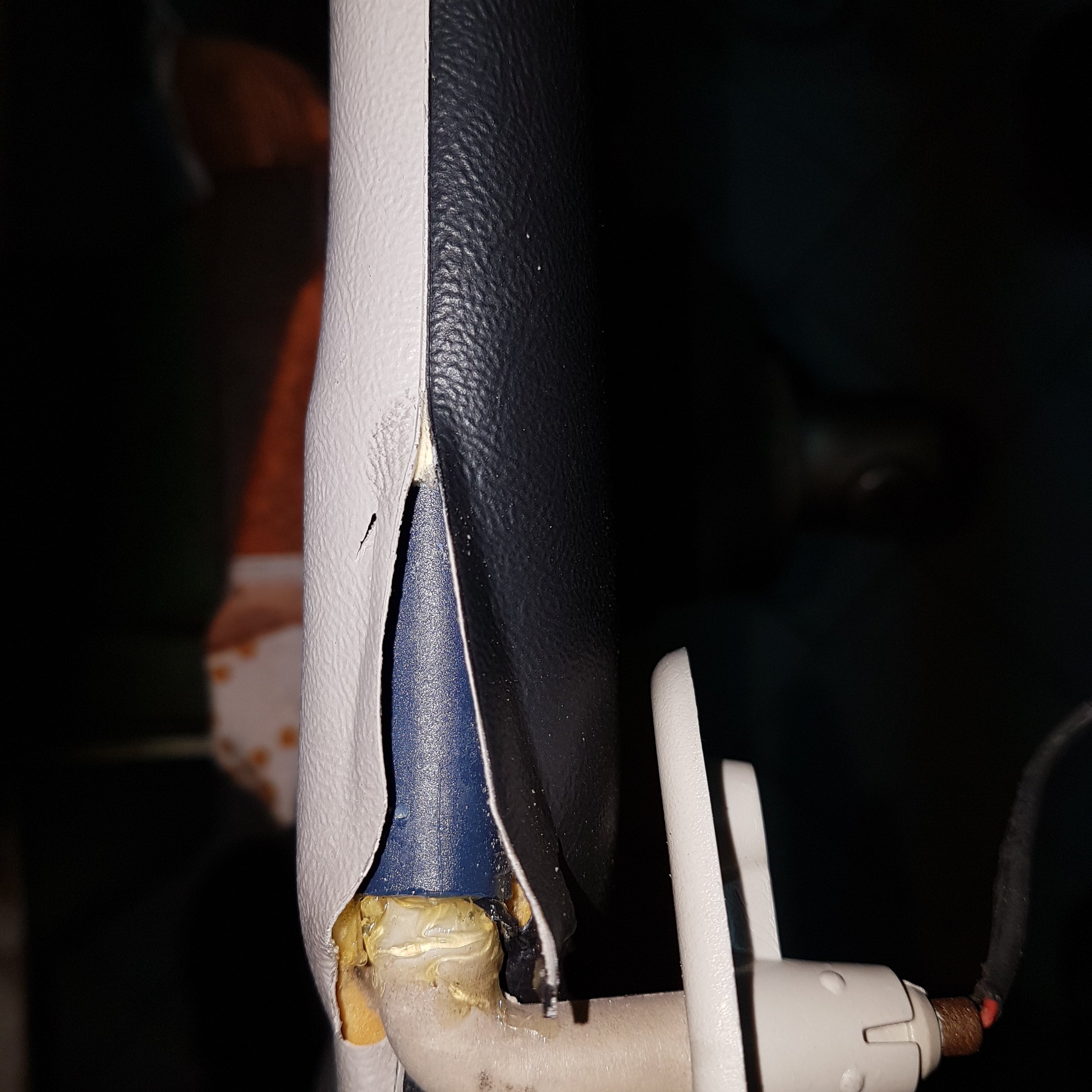

Es gibt wohl unterschiedliche Sonnenblenden. Hier nur seitlich eine kurze Achse in einer Kunststoffhülse, Bj. 96. Die Hülse hat Spiel im gealterten Hartschaum. Hab sie mit PU Kleber neu fixiert. Allerdings merkt man jetzt, die Achse hat in der Hülse auch Spiel. Blende hängt noch ein wenig. Hülse vor dem Verkleben etwas auf Spannung bringen könnte helfen.20200320_191327.thumb.jpg.2dc8951147b0fd344070640431b96538.jpg
