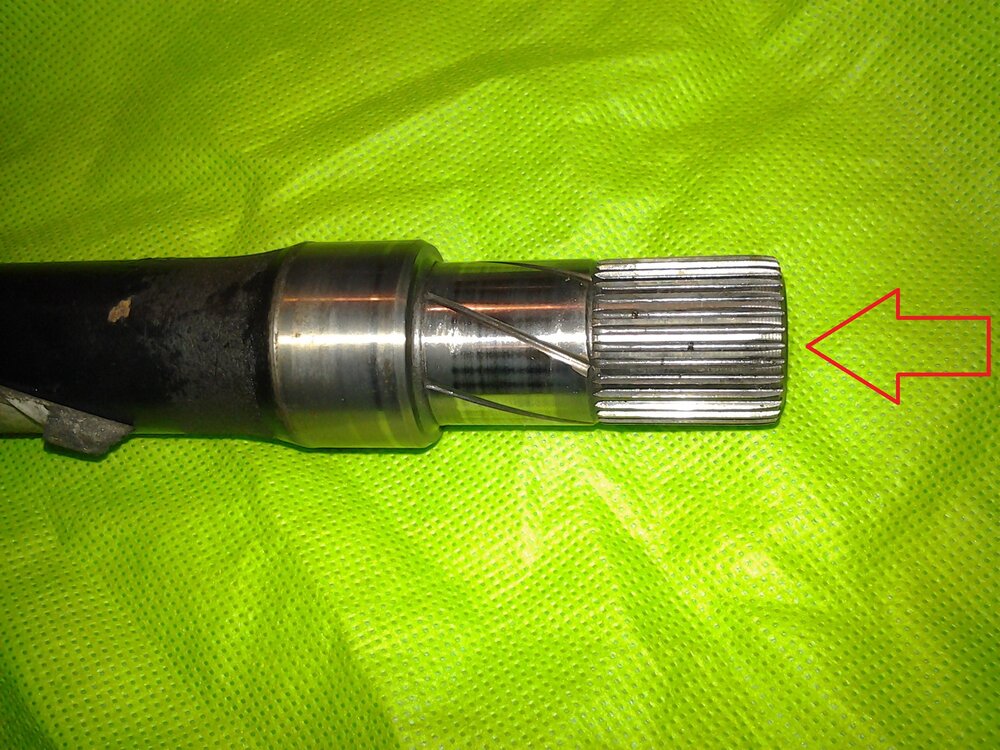

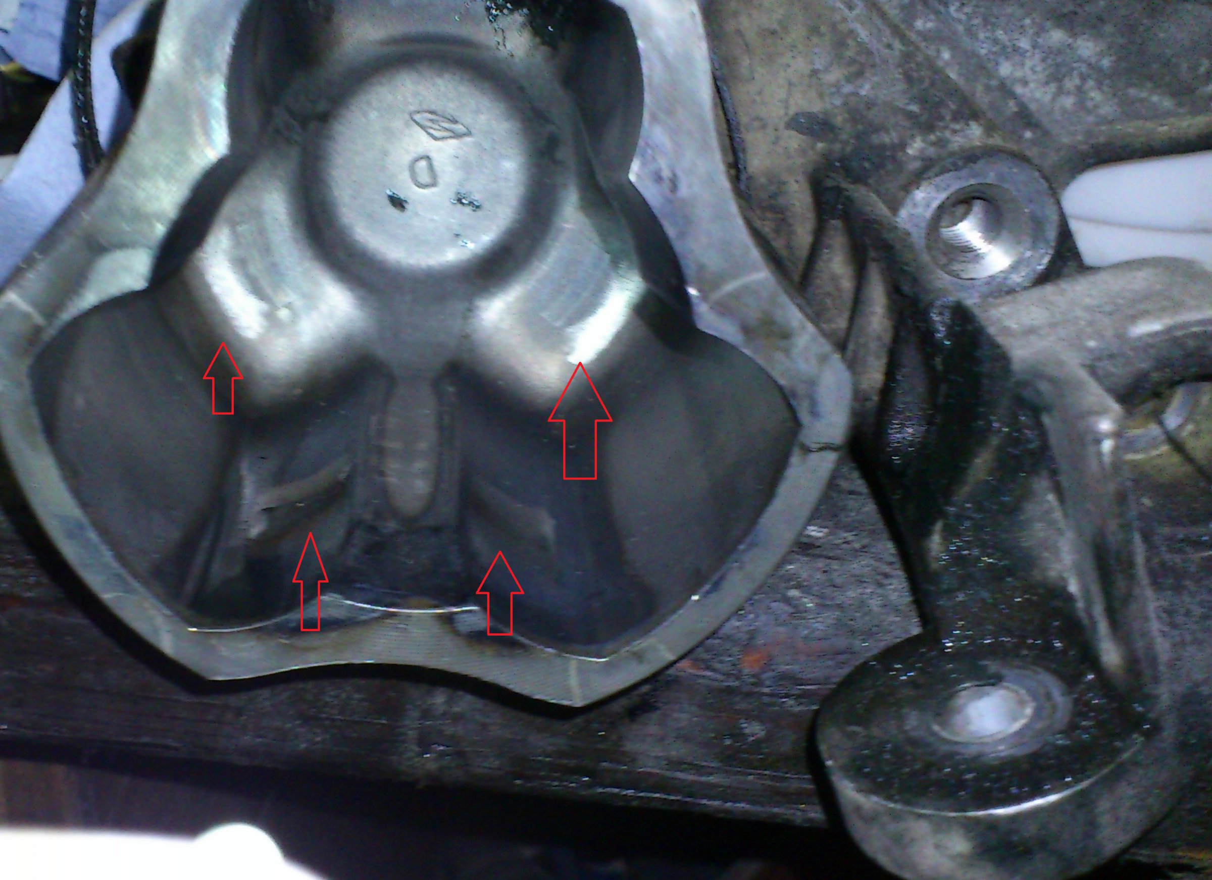

Topf hat Laufspuren aber normale, oder was meinst Du (Foto 1)? Seit dem Einbau des Topfes ist 40tkm auf die Uhr gekommen. Mir machen die kleine 'schatten' oder Verschleißstellen an der Verzahnung zum Diff mehr zu schaffen (Foto 2), wo die Ölrinnen sind, da die können nur von Schlägen in der radial Richtung kommen. Scheint mir aus Vibrationen vom Topf oder Lager zu kommen.

Topf sitzt auf der Verzahnung von der langen Welle zum Diff, genau dieser schlägt gern mal aus u bekommt spiel.
bei dir okay?
spuren im Topf sind unbedenklich..........

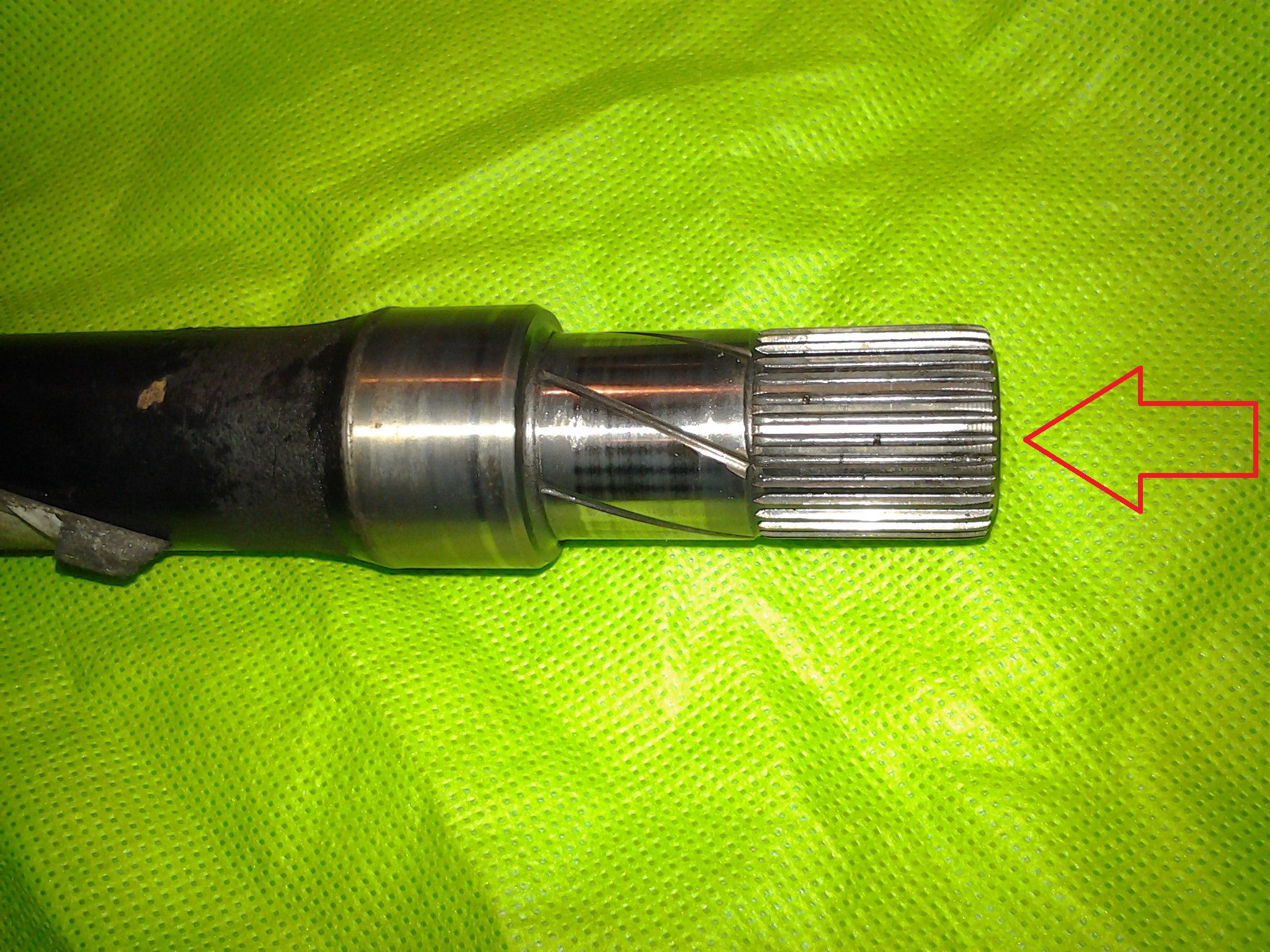

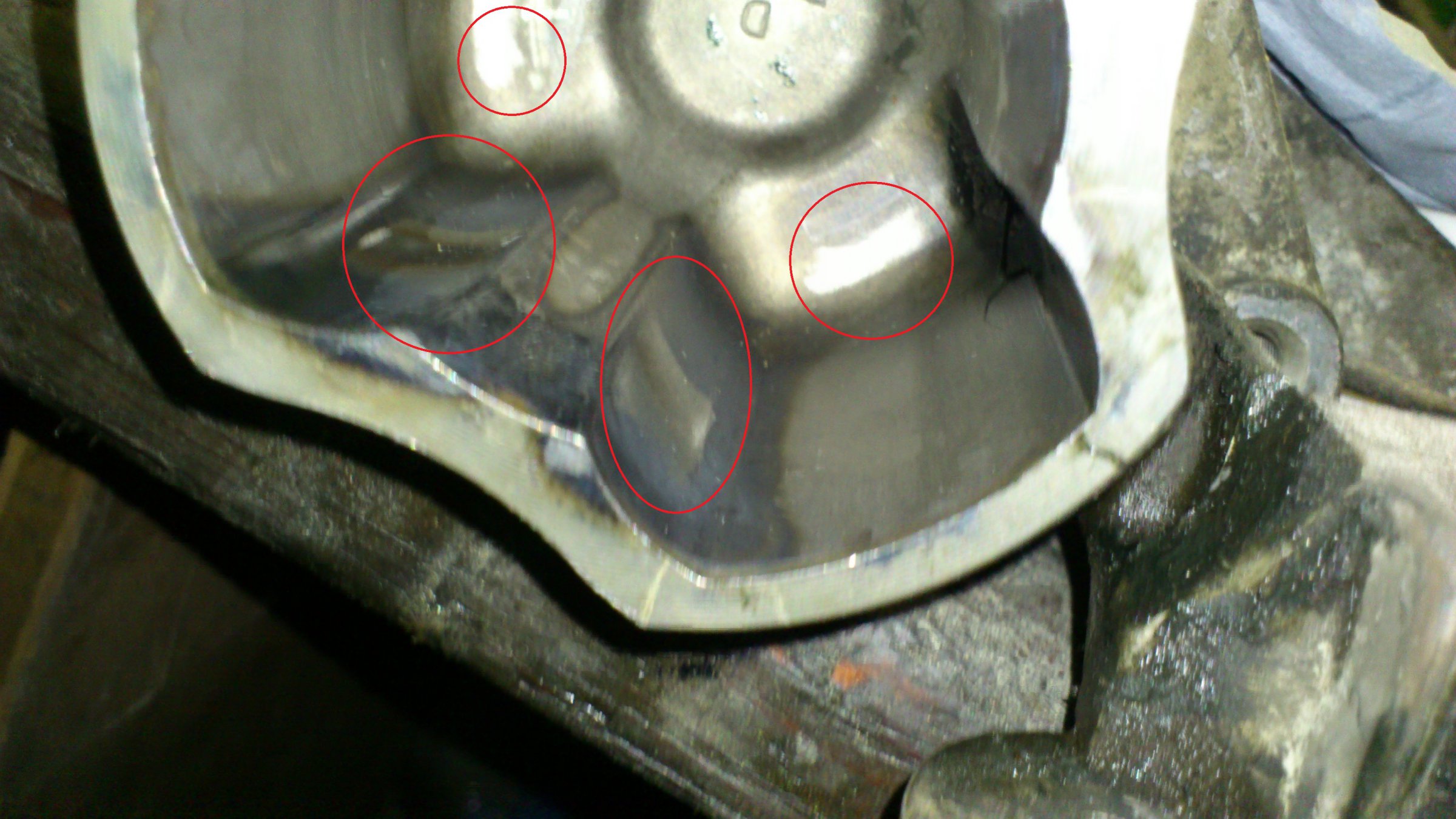

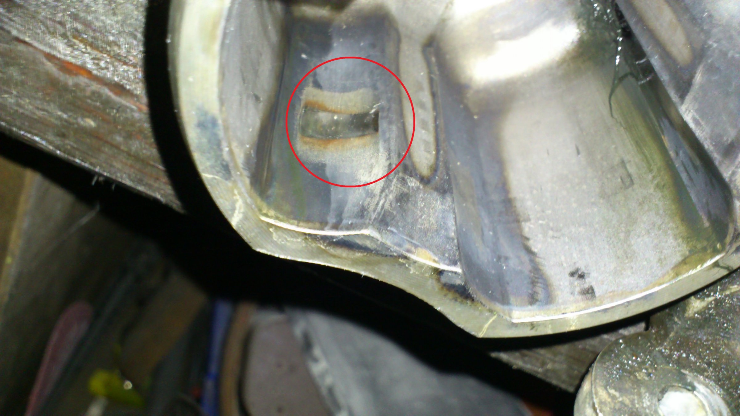

etwas für die Augen
DSC_0031.thumb.jpg.f713d34deaf708b33090010fd5a8d677.jpg DSC_0032.thumb.jpg.45d5bf2c2f0cca928abadb8535c714f4.jpg DSC_0033.thumb.jpg.bdb60c470ecfba799e493ec3e3bdead6.jpg DSC_0034.thumb.jpg.5f0955dfe6814a7a08ca9aec4bacab64.jpg
ich hatte vor kurzem noch eine Welle vor Augen gehabt, (leider noch nicht gefunden)
dort war das mittig rot markierte orig. offen und die Welle war zu sehen.

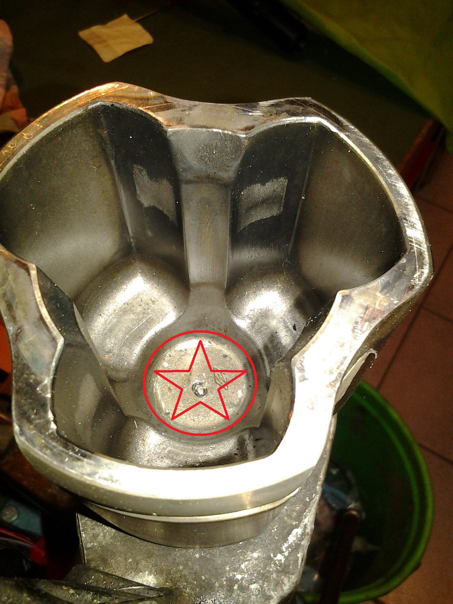

auf meiner Suche nach den Vibrationen, hatte ich mal
dort eine Farbmarkierung gemacht, ich wollte einfach erfahren wie es dazu kommt, das gerade beim 9-3, ewig zu diesem Diff-Problem kommt.
Habe den Verdacht, das es gerade bei tiefergelegten dazu kommt,
das beim einfedern des Vorderwagen, die Antriebswellen gegen die Welle (hier im folgenden Bild rot) im Diff-Korb schlagen.....(mein ureigener Gedanke... es bedarf keiner weiteren Diskussion)

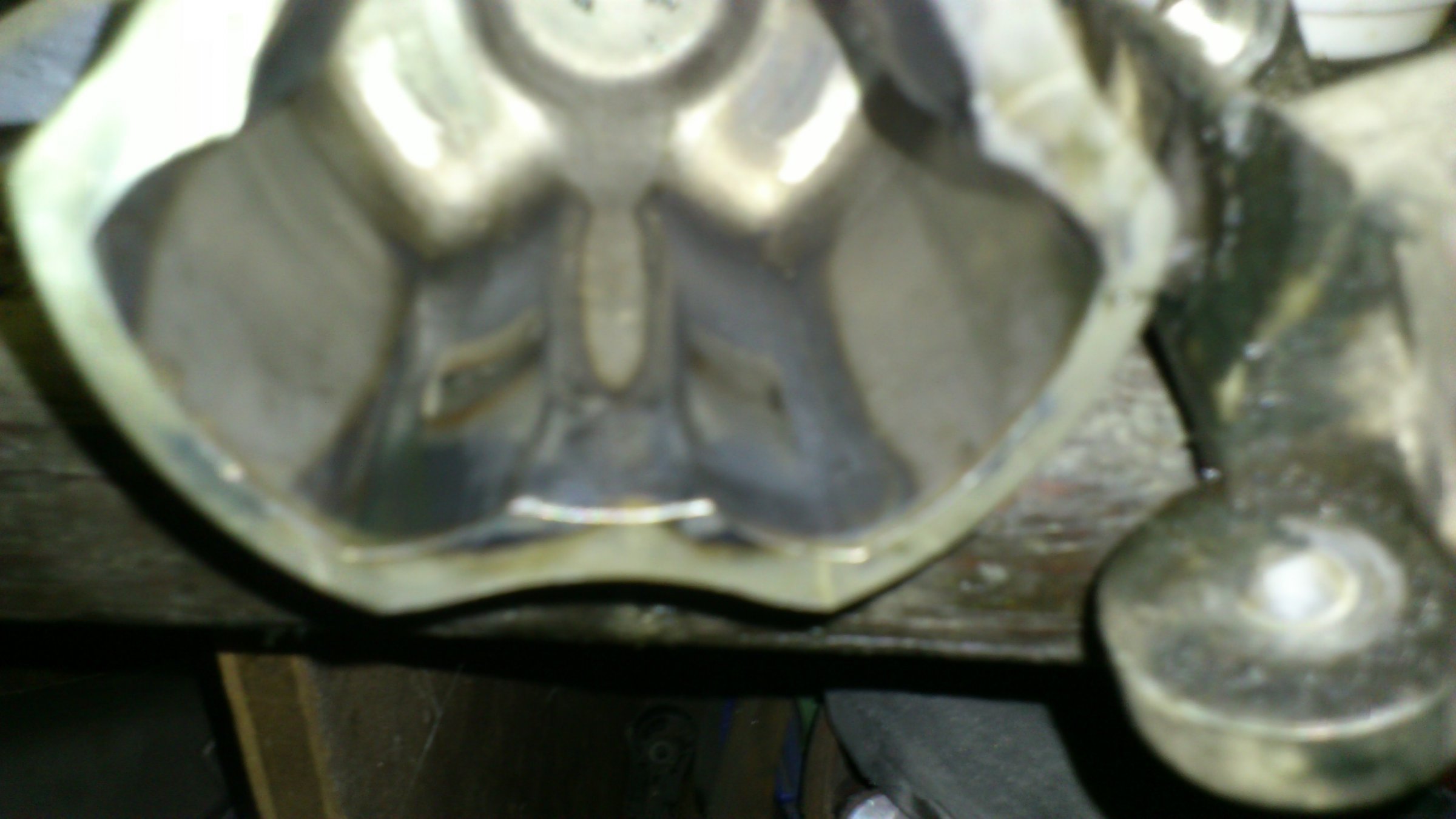

Fotos sind wie der orig. Topf der 2011 in den saab himmel gehen musste. Damals hats vibriert beim beschleuningen den tacho komplett durch.
