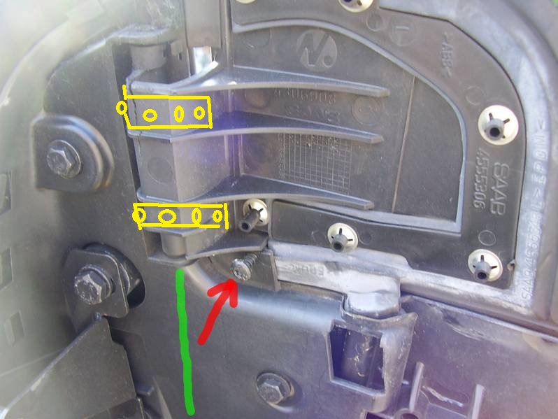

Die Feder ist hier am rechten Bildrand zu sehen:
denn End Anschlag fürs Ohr (Anschlagschraube im Deckel) etwas ändern, dann sollte auch dieses ohr durch den wind runter gedrückt werden.........:confused:

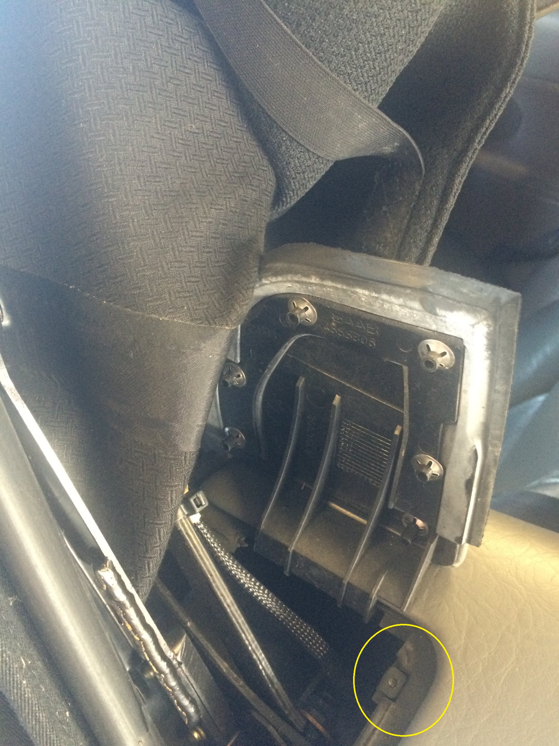

gibt da noch einen Punkt, ist bei mir momentan defekt. Der Montagepin der inneren Seitenverkleidungen hinten. Wenn die hinten nicht auf den oberen Längsholm runter gezogen werden, dann drücken sie die Ohren auch nach oben, den die Ohren liegen vorne auf ihnen auf. Zunächst unmerklich, bis hin zu einem Spalt an der Außenseite.
flattern der Ohren bei über 220 km/h:rofl:....wenn sonst keine Probleme:aetsch:...............langsamer od Dach zu!.......man könnte das Auto auch aussaugen, musst:aetsch: nicht immer den Dreck über die BAB verteilen..........
Wo finde ich die Anschlagschraube im Verdeckdeckel? Ich stand heute davor, aber so richtig ins Auge gesprungen ist mir nichts.
Gibts da irgendwie nen Trick die Seitenverkleidungen wieder richtig zu montieren?
Hatte meine letztens ab um nach Rost zu suchen und seitdem ich sie wieder Montiert habe sitzt mein Öhrchen wenige mm zu weit oben.
Die zwei Pins scheinen eingerastet zu sein.:confused:
Sonst versuche ich mal an der Anschlagschraube zu drehen..
hast du den Kunststoffklotz wieder richtig montiert, gern reißen die von der pappe ab.
Behelf: beidseitig neu verkleben, zu Trocknung bei offenen Dach u gesenkten Fenster mit etwas beschweren.
ich meine Ja, werde ich aber nochmal prüfen.
Ich hatte Heißkleber verwendet, nehmen die im Werk wohl auch. Ist dann aber nicht so einfach mit dem Zielen. Denn die Position muss recht gut passen. In sofern hat Achim schon recht. Montagekleber, etc. was sich schön breit drücken lässt und auch Spalte überbrückt.
besseres Bild gefunden...
gibt es eigentlich überhaupt einen Grund die hoch zu drehen? Die Ohren liegen doch eh ringsum mir der Gummilippe auf. Wired.
