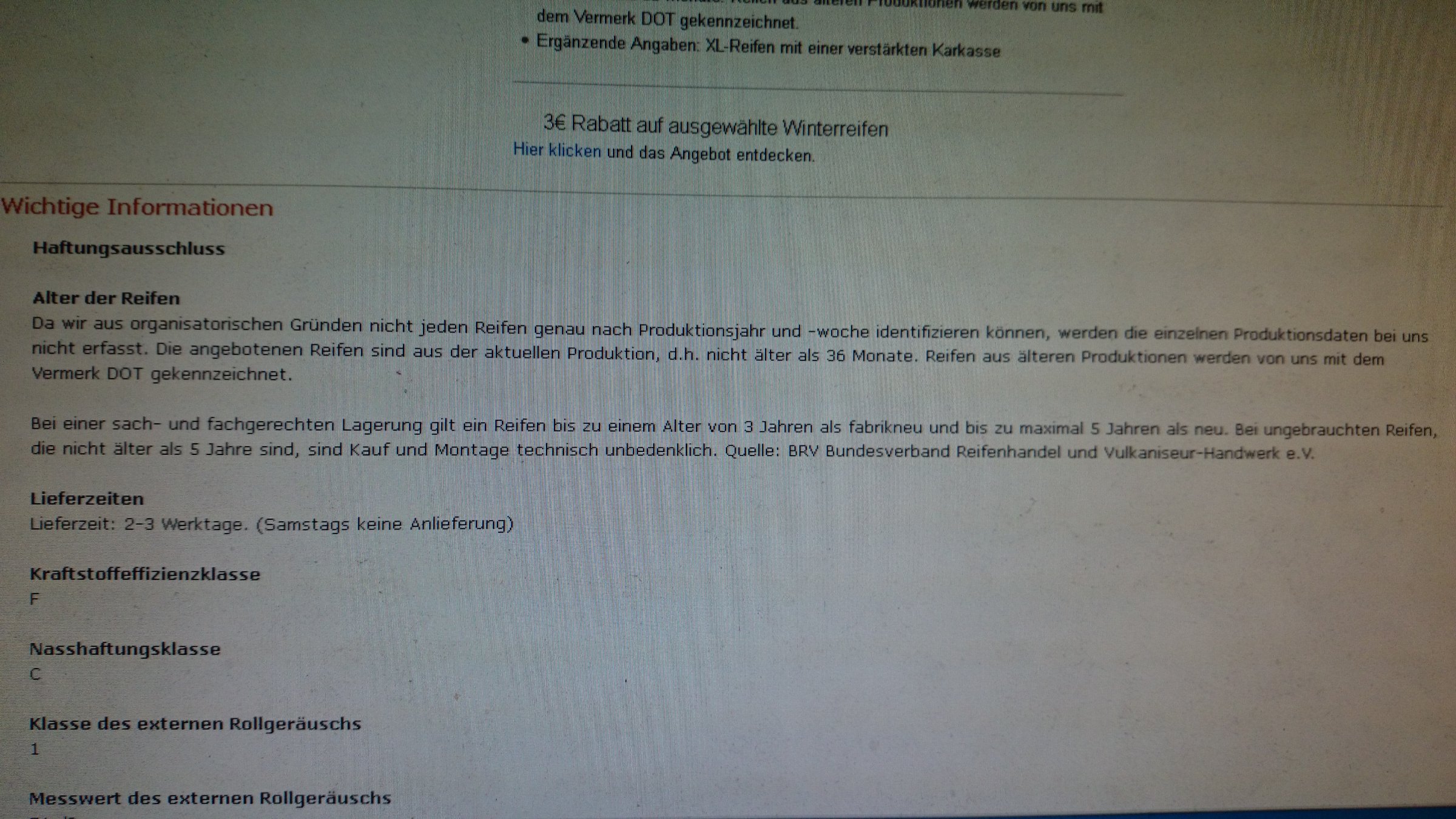

Dot 2812 ? Nur mal so gefragt: Warum hat dieser Reifen und wo 3 Jahre lang "rumgelegen?" Und dann als "neu" gekauft ?
Moin,
Hallo, dies ist "leider" legitim.
Entschuldigt das schlechte Foto...hab ich die Tage nur durch Zufall erhalten.
Richtig.
War bei mir auch schon öfters der fall.
Reifen als "Neu" gekauft,jedoch z.b DOT 2114 Hergestellt.
Das ist Legal..... Warum auch immer
Die sollten eher die "alten" reifen in der beschreibung als "Lagerware inkl.Standzeit" kennzeichnen.

Allgemein wird immer angenommen, dass ein Reifen, der nicht älter als 36 Monte ist, als Neuware verkauft werden darf. Es gibt aber auch schon andere Meinungen dazu:
https://www.avd.de/wissen/infothek/sicherheit/reifen-nach-laengerer-lagerzeit-nicht-mehr-neu/
Im Übrigen würde ich mich an den Reifenhändler wenden und dort das persönlich klären, es sei denn Du hast den Reifen im Netz gekauft...............
Der Reifen ist aus dem Internet, bei irgendeinem der großen Online-Reifenbuden bestellt. Ich werde die Tage mal die Rechnung suchen und eine Email dorthin schicken, vielleicht ergibt sich ja etwas.
[ATTACH=full]99529[/ATTACH]
Wenn ich einen "neuen" Reifen bekomme, der älter als ein halbes Jahr ist, geht der zurück, gar keine Diskussion! Kann man ja bei Internetkäufen problemlos machen.
