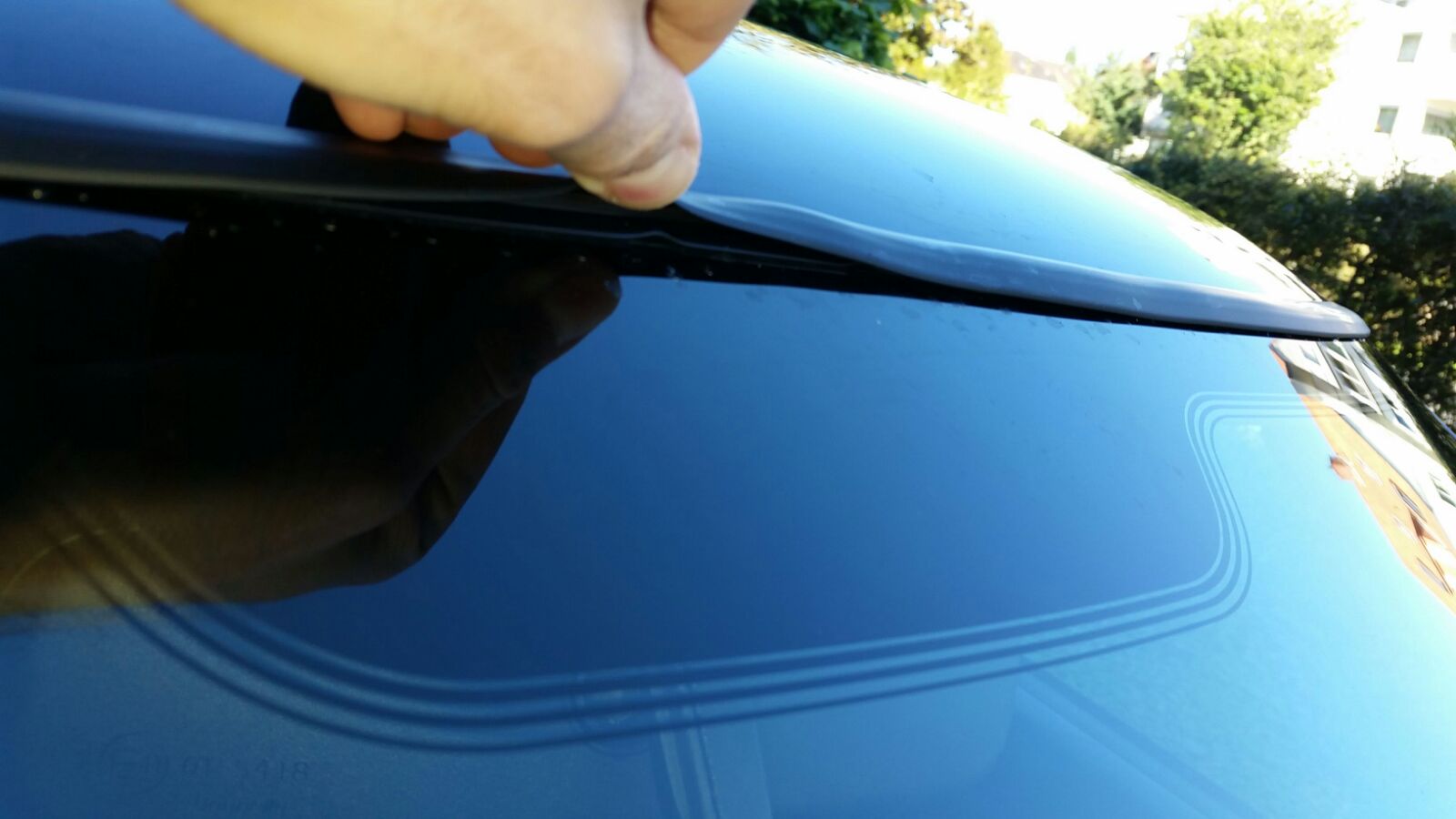

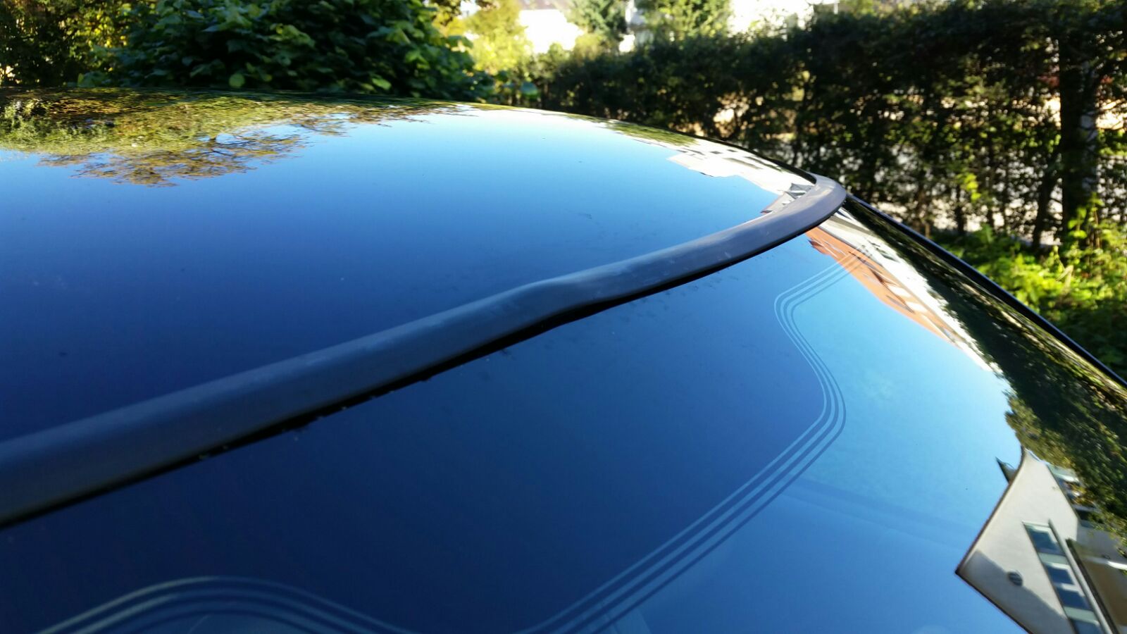

Hallo, ich mache es kurz. Mein 902 hat ne neue Scheibe, bei Abholung alles gut soweit. Jetzt hat sich die Dichtung über der Scheibe etwas angehoben, darunter ist ne Art Plasterahmen und der weist Beulen auf, somit ist die Dichtung oben drüber nicht plan. Kann mir jemand etwas dazu sagen, nur Schönheitsfehler?

Ein Photo wäre nett. Je schneller der Glaser desto rostiger wird bald der Rahmen...
[ATTACH=full]99726[/ATTACH]
Fahr hin, lasse nachbessern, weiteres sieht man erst später.
Leider.
Hier geht es ja erst mal um die Dichtung.
Und sage bitte, es "lärmt"
Die Gummilippe wird oben eingeklippt, sicherlich wurde dein altes gummi verwendet, dahinter befindet sich ein U-Profil.
Wenn die Scheibe abgesackt od kein neues Profil verwendet wurde.....sieht es eben so aus.
Undicht ist dadurch normal nichts, da scheibe verklebt.
bevor die lippe nun wegfliegt, nachbessern lassen.
sieht mir eh so aus als ob das U-Profil fehlt.
wenn du ein Vergleichsfoto brauchst...PM
Das gleiche Spiel hatte ich neulich auch nach Scheibentausch. Wurde kostenlos nachgebessert, mit neuer Dichtgummilippe. Sollte sich nicht so hochwölben.
Was kostet so was komplett?
Danke für eure Antworten.

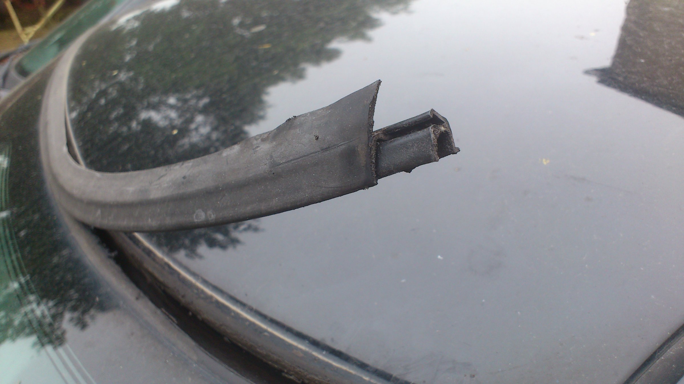

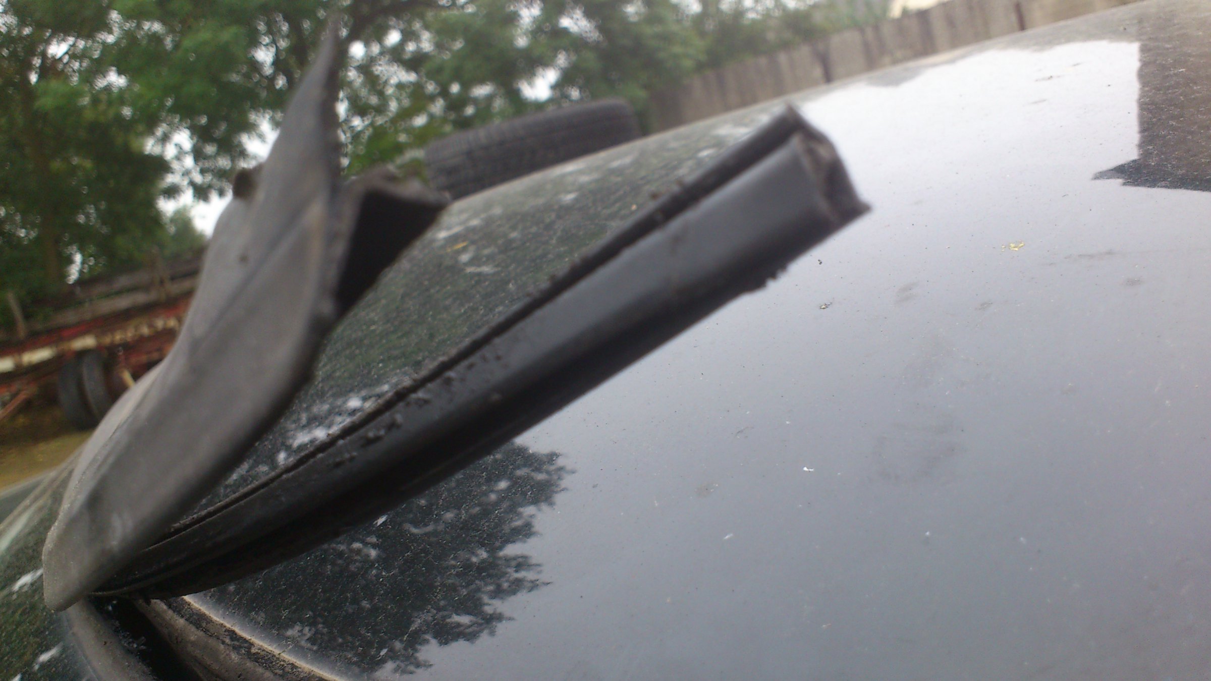

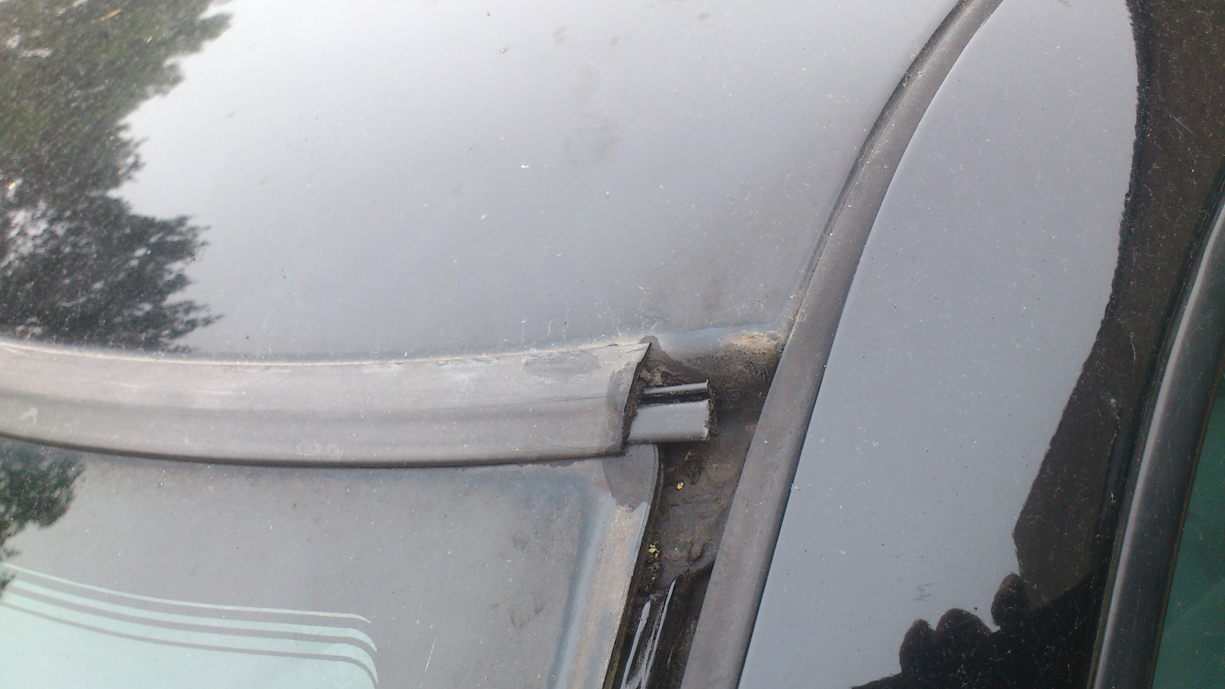

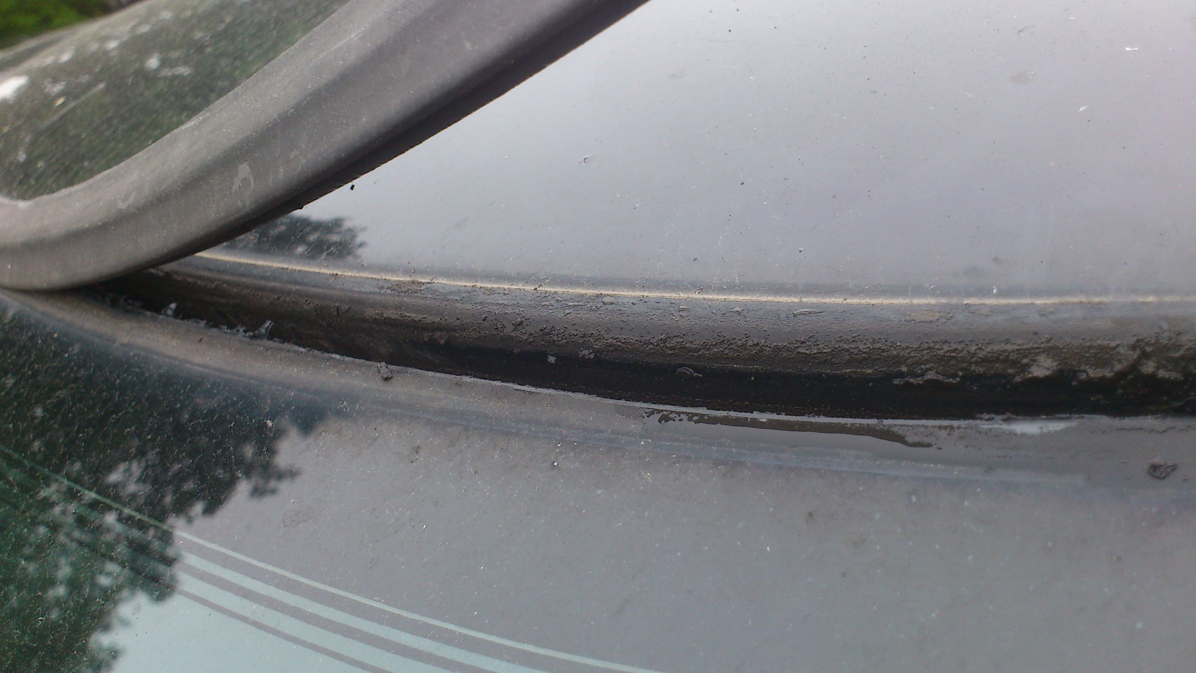

auf Wunsch vom TE
DSC_0304.thumb.jpg.0b74f3c5018d76a9081cbfed372978d2.jpg DSC_0309.thumb.jpg.ff8327980197ea08a984ddb99289a63c.jpg DSC_0307.thumb.jpg.9b6426d421533b2aad82518020a0244d.jpg DSC_0306.thumb.jpg.07d9c5f152e555258bda1aaee7068daa.jpg
Vielen Dank, sieht ja komplett anders aus bei mir, so wie auf deinen Bildern macht es Sinn.
