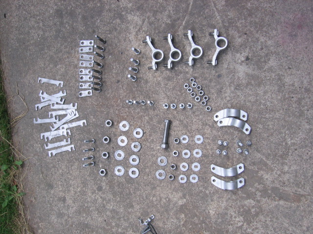

Heute den ganzen Tag mit aussortieren von gammeligen Schrauben und dem aufbereiten der noch guten Schrauben vom Fahrwerk zugebracht. Jetzt kann das Paket zum Saabcommander.IMG_0600(2).JPG.91e5aa001f6a8394fa0d6ae94bb33a27.JPG
Nächste Woche werden die Fahrwerksteile mit POR 15 lackiert.
Bis später.
Waren die Teile in der Galvanik?
Bis jetzt nur Glasperlgestrahlt. Galvanik und Pulvern macht Saabcomander.

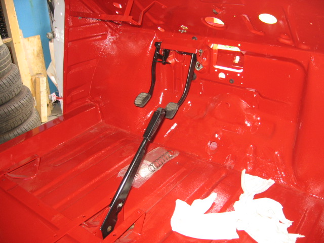

Update, noch ohne neue Pedalgummis:cool:.

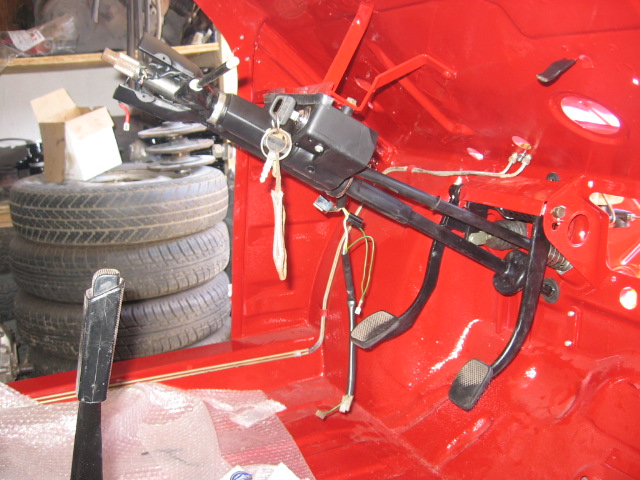

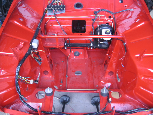

Lenksäule und Schalthebel überholt und eingebaut. Ganz witzig, der Schalthebel, dank Meki hatte ich sogar die defekten Teile neu da.

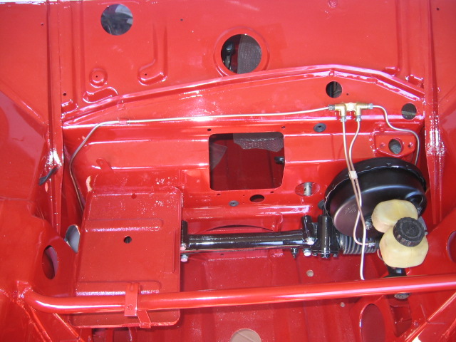

Hauptbremszylinder überholt und mit Bremskraftverstärker lackiert und eingebaut. Alle Bremsrohre neu angefertig.
Lenkgetriebe gereinigt, neu gefettet, neue Staubmanschetten und Lack.

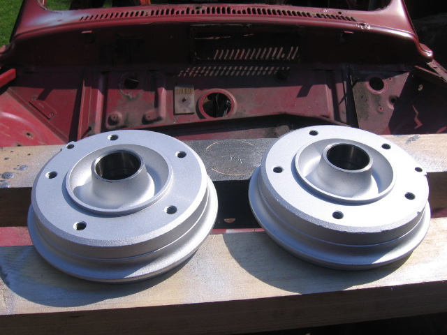

Die neuen Bremstrommel mit Zinkfarbe lackiert, damit sie lange schön sind.

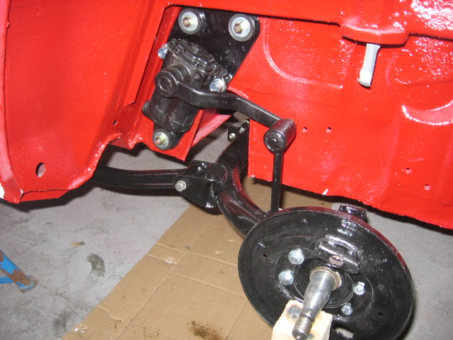

Die Fahrwerksteile sind jetzt beim Saabcommander zum Buchsen anpassen. Wenn die wieder da sind, steht er nach 14 Monaten wieder auf eigenen Rädern.

..soso, hast du auch ein kleines Vermögen für die neuen Trommeln bezahlt?:frown:
Beim Intsaab gab es für Teilnehmer 10% Rabatt beim Schwedischen Saabclub, außerdem hat man den Versand gespart. Zusammen mit den anderen Teilen hat sich das schon gelohnt. Die alten waren auch nicht zu retten.

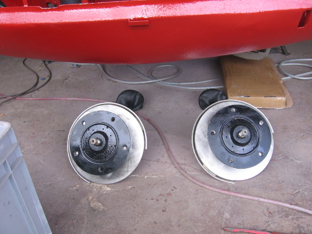

Die Wartezeit auf die Fahrwerksteile hab ich reinigen und einziehen des Kabelbaums verbracht. Außerdem aus 6 Gelenkwellen 2 gute gemacht und die Achsschenkel mit neuen Radlagern zusammengebaut. Am Kabelbaum müssen noch ein paar Kabelschuhe erneuert werden. Ach ja, es gab auch noch eine neue Benzinleitung, 8x1 Edelstahl:biggrin:
