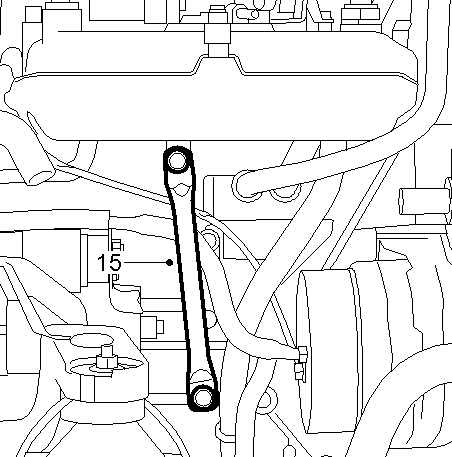

Die Stütze ist am weitesten von Zylinder 1 weg, aber das Ding stützt den Sammler ab. Wäre das ein Problem, dann müssten doch vieeeel mehr Autos dort Probleme haben :confused:

Die Stütze, ist in Verbindung mit Temp u dem erwähnten ableiten der beiden Alubauteilen (Ansaugkrümmer u Zyl-Koppf) ins Spiel gekommen..!!!!
Stütze steht unten am Motorblock, Krümmer verschraubt am kopf, was spricht gegen Temp abhängigen Verformungen und einer Undichtigkeit am ersten Zyl ..Ansaugkanal. Also Fakt: Ansaugkrümmerschrauben mit dem Zuständigen Drehmoment nachziehen, Stütze zuvor etwas lösen!! es sei den dein Ansaugkrümmer ist fest mit dem Kopf verschweißt.........sorry habe heute eh ein Hals!!..:smile:
Die Stütze ist am weitesten von Zylinder 1 weg, aber das Ding stützt den Sammler ab. Wäre das ein Problem, dann müssten doch vieeeel mehr Autos dort Probleme haben :confused:?
aber wenige haben einen Eingriff gehabt wo Ansaugkrümmer demontiert war.
und genau besagte Stütze hält den Ansaugkrümmer in einer Position, was spricht dagegen, wenn der Z-Kopf sich ausdehnt, das genau diese Stütze den Krümmer so fest hält, das zwischen Kopf u Krümmer eine Undichtigkeit aufklafft.

Die Sache mit der Stütze halte ich für völlig abwegig... Warum? Weil wir über relativ (absolut betrachtet) geringe Temperaturunterschiede reden die zu den Problemen führen. Um diese Undichtigkeit zu erzeugen müsste sich die ganze Sache im Millimeter Bereich verziehen, dafür reichen die paar Grad im Leben nicht aus. Außerdem, wenn es da unter Last zu einer Undichtigkeit kommen sollte, würde dort der Überdruck (Ladedruck) entweichen, entsprechend würde der Zylinder überfetten, aber nicht abmagern.

Also die Sützen-Theroie halte ich auch für sehr unrealistisch. Der Sammler ist da doch angeflanscht. Ich kann mir beim Besten Willen nicht vorstellen, dass diese Stütze den Sammler so "belastet", dass der trotzt verschraubtem Flansch undicht werden sollte. Eher verabschiedet sich die Verschraubung der Stütze (rutscht)...

Selbst wenn, der Krümmer wird im Betrieb so heiß, den interessiert nur die Motorlast und nicht Stauwärme unter der Motorhaube. Für den Ansaugkrümmer würde das eigentlich auch gelten, beide sitzen am mit Wasser durchströmten Zylinderkopf, dieser und der Krümmer sind aus Alu mit hervorragender Wärmeleitung.
auf diesem Satz hin kam in meinem Gedankengang die Stütze ins Spiel, sie ist ja da, hat sicherlich die Aufgabe den Krümmer einen zusätzlichen Halt zu geben, Schwingungen usw.
also im weitläufigen Sinne Vibrationsbrüche/Undichtigkeiten zu vermeiden.
Sie ist nun ja tatsächlich mit dem Rumpf verbunden, ist aus Stahl usw. unterstützend wirkt sie nun(dahin gestellt ob positiv o negativ) auf eine falsche Kopfdichtung, def. Ansaugkrümmerdichtung, falsche Drehmomente der Befestigung/verbindungsschrauben Krümmer zum Kopf!
