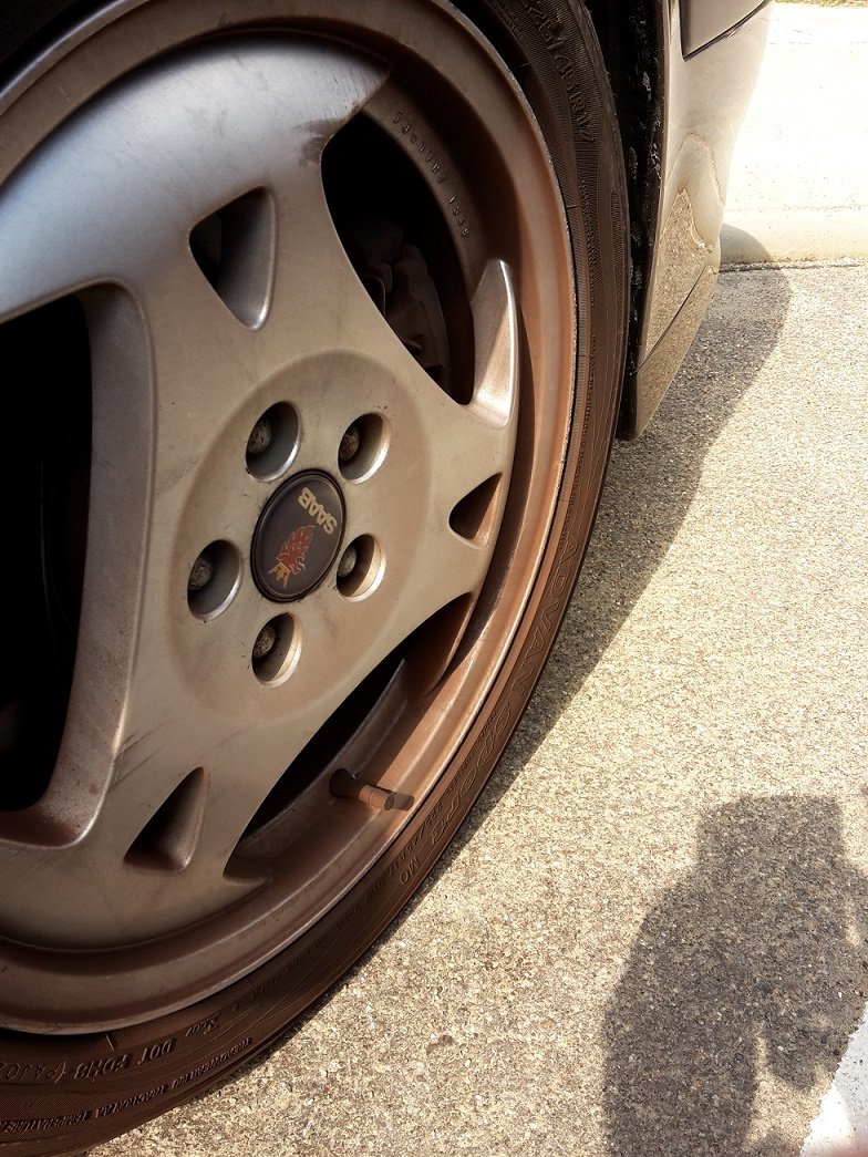

Der Staub auf dem Bild stammt von ~1.000km BAB (freiwillig nicht unter 160 und max. 225) ohne Gewaltbremsungen, eher vorausschauendes Fahren.
In der Realität ist eher noch mehr Staub da, das konnte ich bildlich nicht einfangen.

Der braune Staub tritt bei mir nicht auf. Ich vermute mal, daß das kein Bremsstaub ist, sondern vom Rost an Sattel, Spritzblech, o.ä. kommt.

Es ist wirklich Bremsstaub, so braun-rötlich.
Ich wünschte es wäre Staub aus der Toskana südlich von Siena, der sieht ähnlich aus.
Sah bei meinem mit der Kombination bzgl bremsstaub aber auch so aus.
Das ist bei mir weder in der Menge noch in der Farbe aufgetreten.
