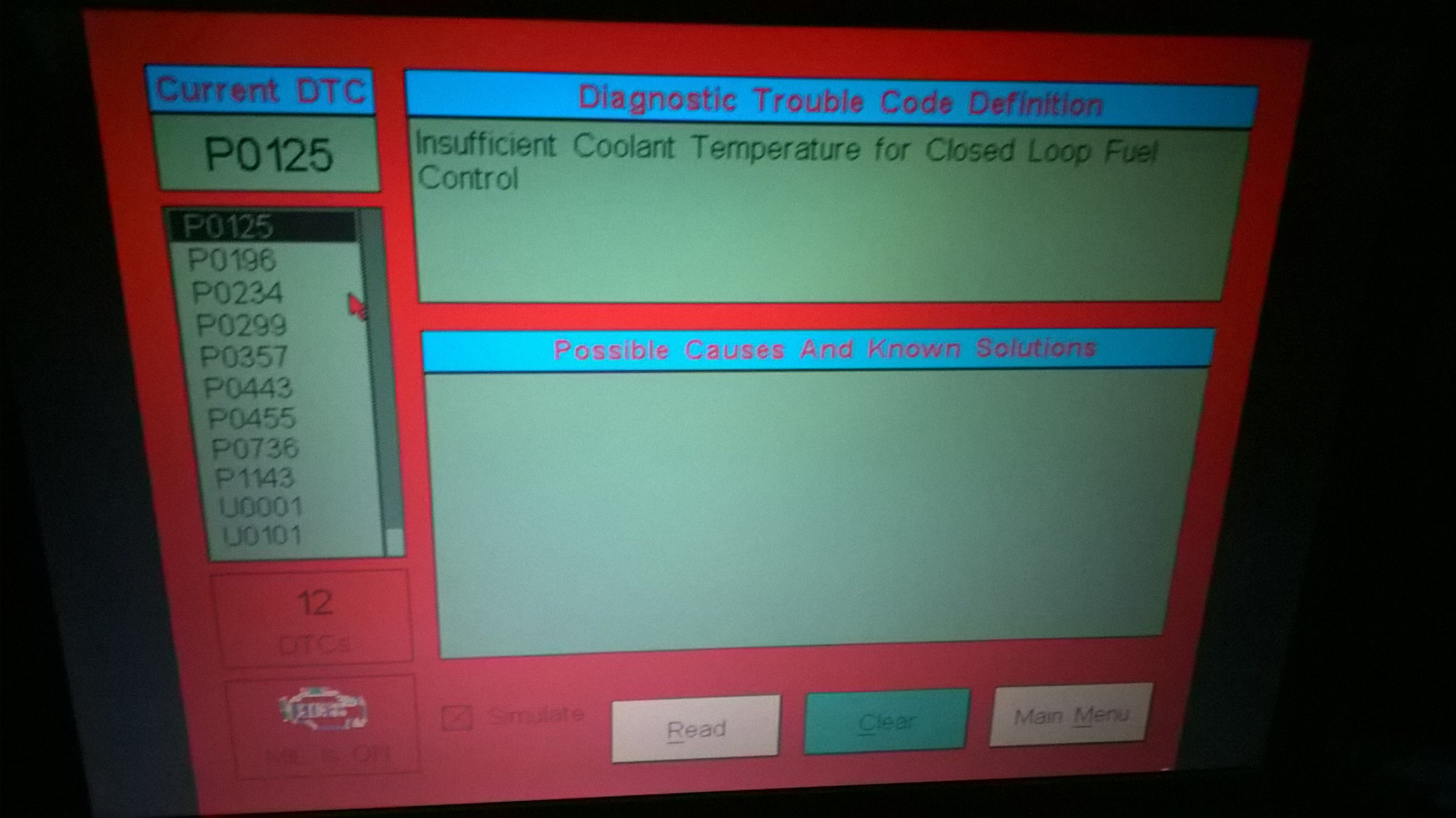

Hallo. Glaube meine Problemchen passt hier auch wohl. Wollte nicht unbedingt ein neues Thema öffnen. Meine Wassertemperatur Nadel bleibt ziemlich unten stehen. Also gerade aus dem blauen Zone. Ich habe heute auch den Laptop dabei gehabt und der Wassertemperatur war so um die 81 grad. Er zeigte auch Fehler Code PO125 an. Auf englisch,insufficient coolant temperatur for closed loop feul control. Also ich habe jetzt gedacht um der thermostat zu tauschen. Oder hat jemand ein anderen lösung?
Bei 81° sollte die Anzeige schon anders stehen. Da dürften sich hinten im Instrument an den Muttern ein paar Übergangswiderstände eingenistet haben.
Und ehrlich gesagt, ahe ich auch gerade mal wieder nicht im Kopf, welcher der beiden Temperaturgeber wen oder was bedient.
Insofern kann auch ein Geber hinüber sein. Ohne großes Nachdenken ist dies leider nur per Tech auszuschliessen, da man damit beide getrennt auslesen kann.
