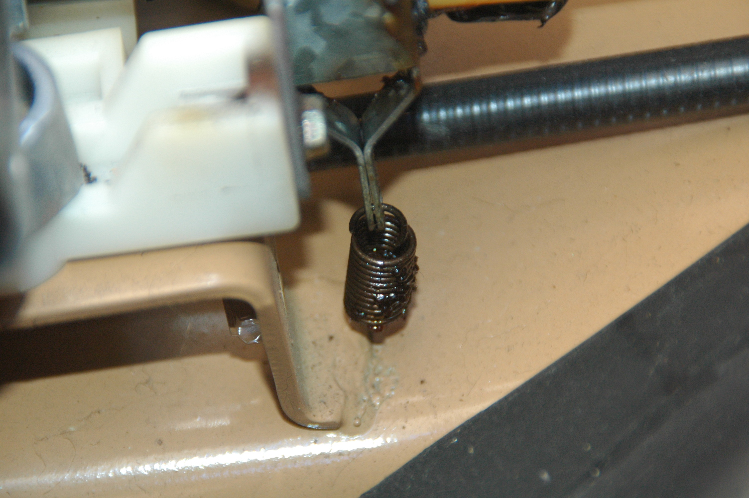

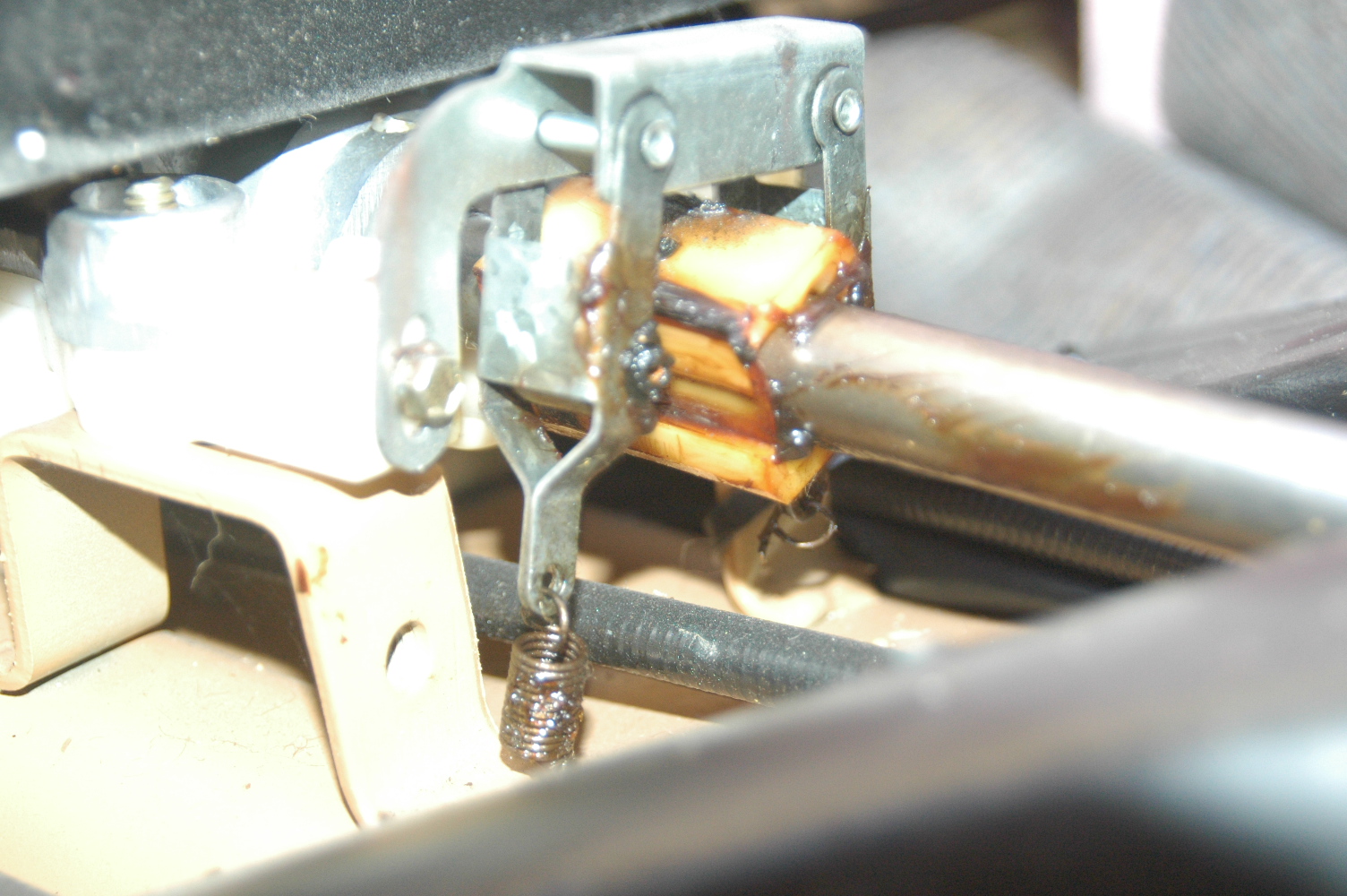

Gestern hab ich gleich mal die Schaltlagenfeder in Stand gesetzt. Fährt man täglich mit dem Wagen, gewöhnt man sich auch an den Status quo relativ rasch. Veronika hätte ich damit so allerdings nicht fahren lassen können... Daher: Federchen gekürzt, nachgebogen und wieder eingehängt.
Falls wider Erwarten einer der 99- und früh-900-Fahrer diese Feder noch nicht aus eigener Erfahrung kennt:
DSC_0155.thumb.JPG.16ccdcf1a7e68a39cb5e744f31852331.JPG DSC_0156.thumb.JPG.47e27a9ab2c3b0638c73e43e70aff286.JPG

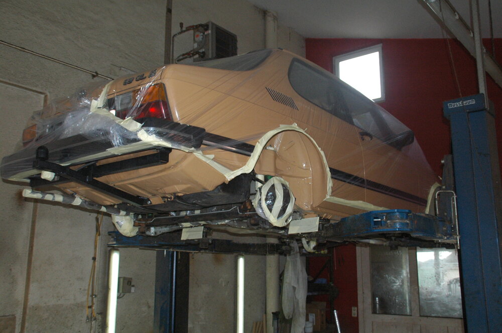

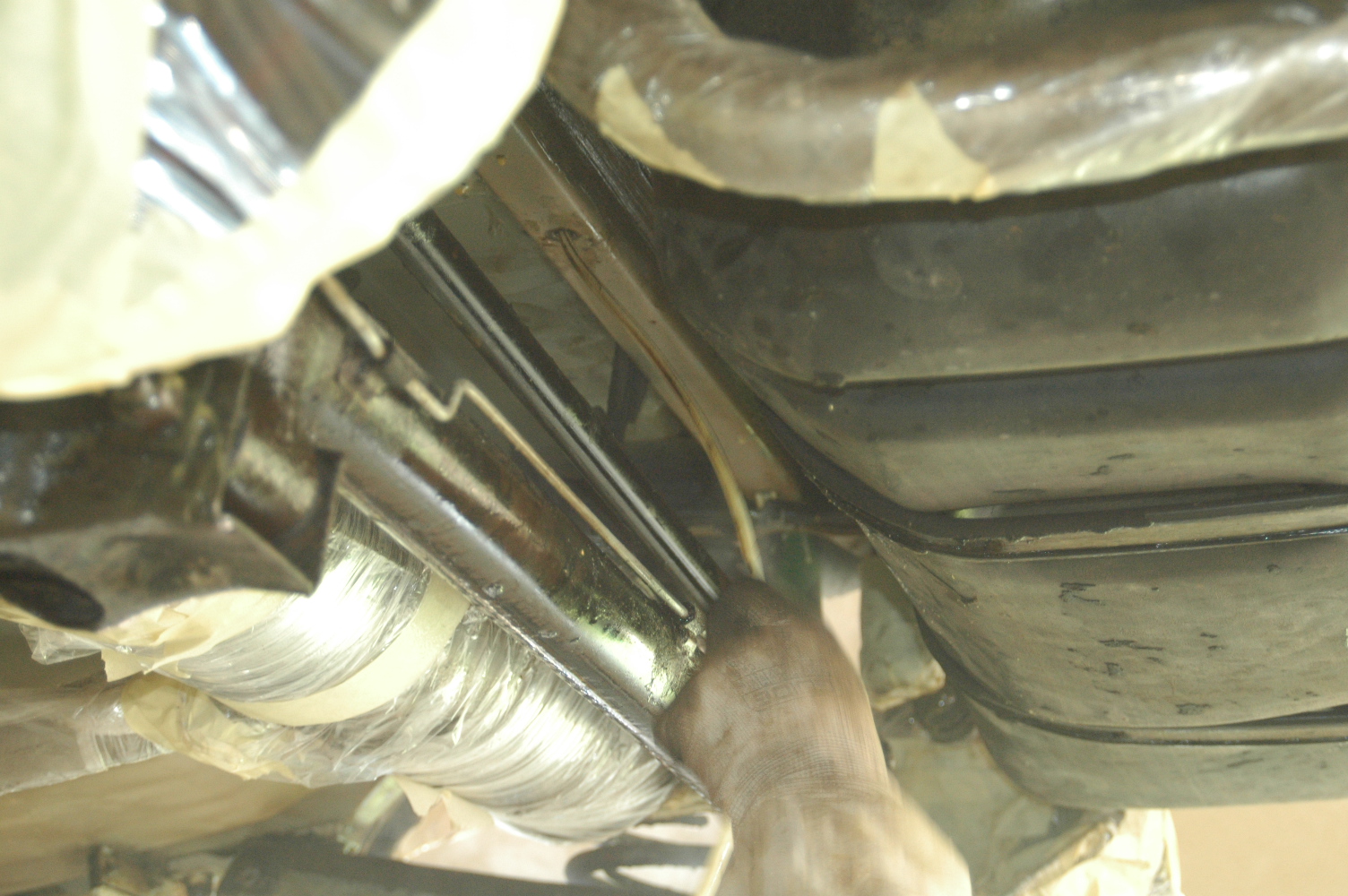

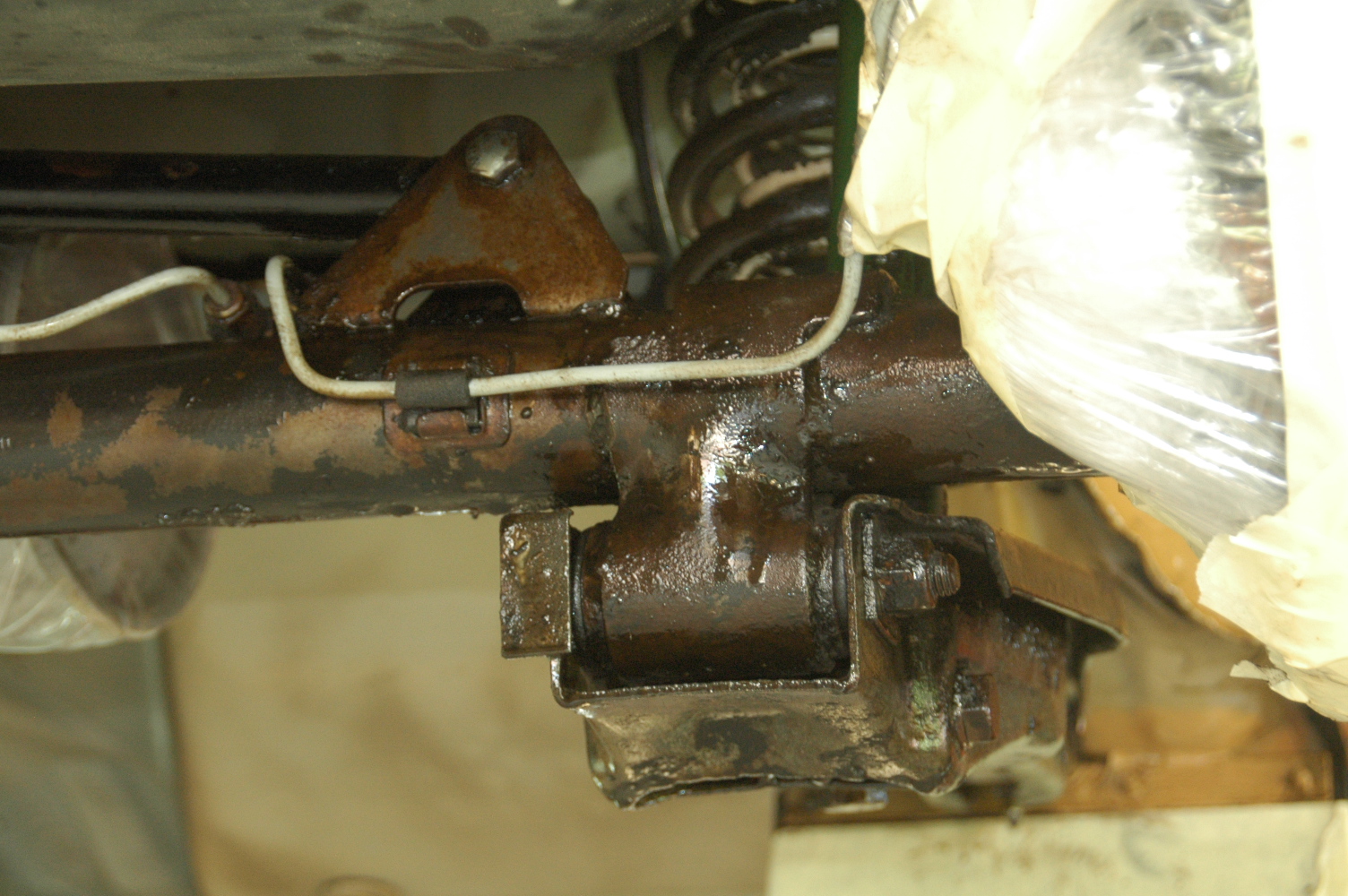

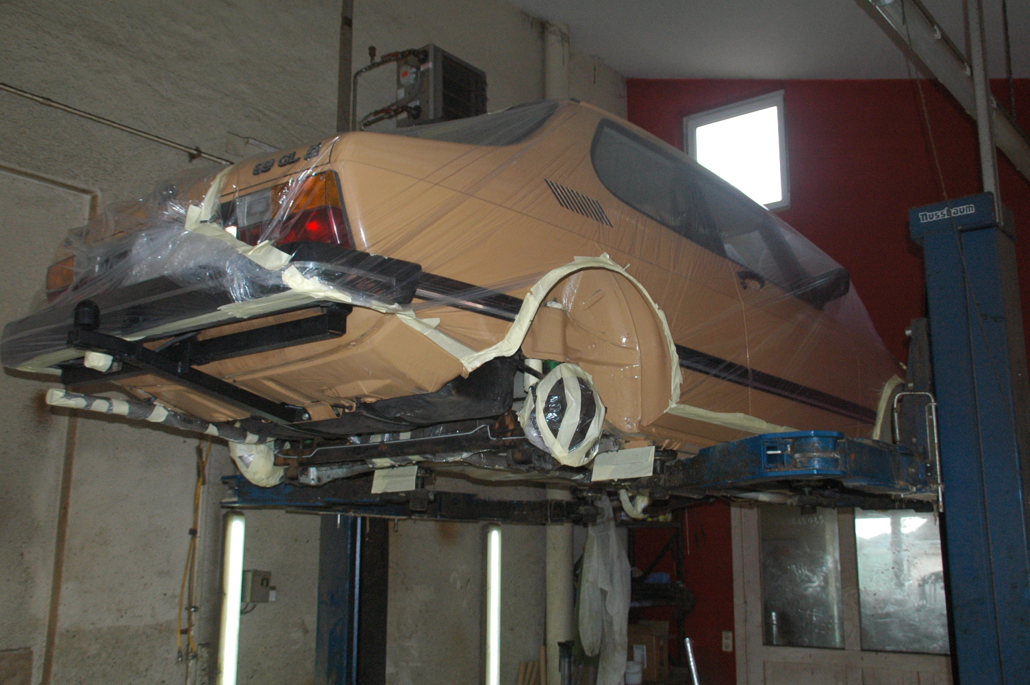

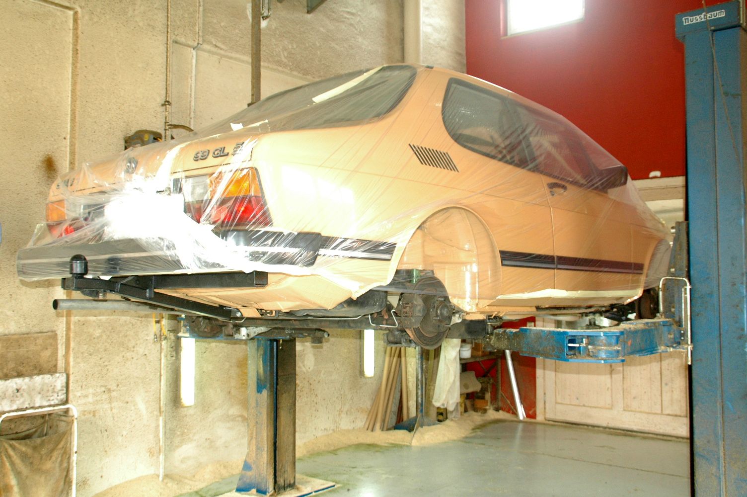

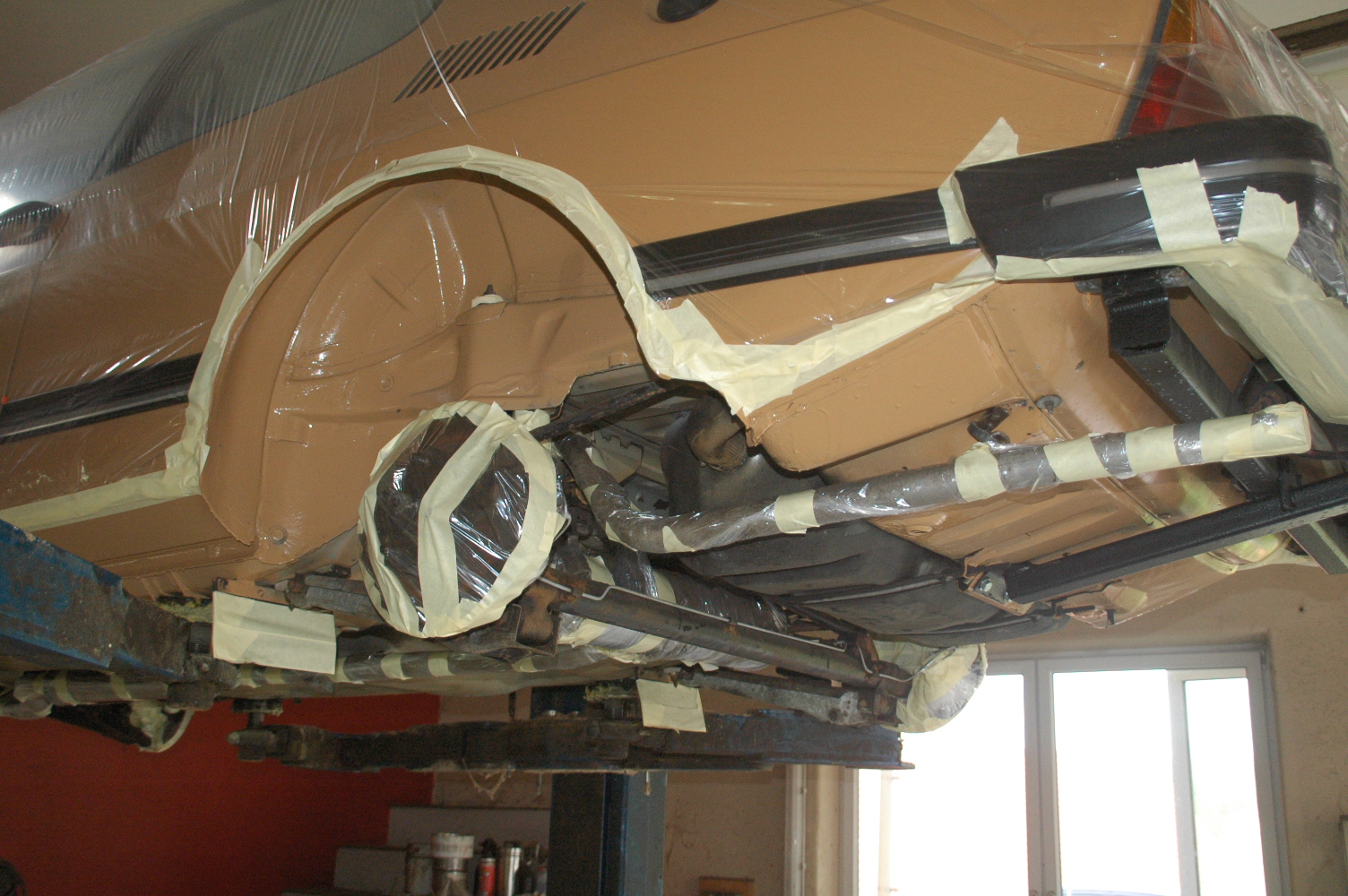

Auch wenn wir das aus Höflichkeitsgründen in der Regel nicht allzu laut hinausposaunen: Es ist ein Fakt, dass auch die knackigsten Fräuleins im fortgeschrittenen Alter gerne mal etwas Fett an den Hüften ansetzen. So auch das Fräulein Gylengul!
Erstmal wird penibelst abgeklebt.
DSC_0001.thumb.JPG.8c809742f209395f4b0ef0ffd2e799f1.JPG DSC_0004.thumb.JPG.470f2cae8eca46c5585b33fdb355e512.JPG DSC_0010.thumb.JPG.846d41fdb282af39a08bd8a27dac5df5.JPG DSC_0013.thumb.JPG.b5aae95a15173080be8648d2cc4257b9.JPG

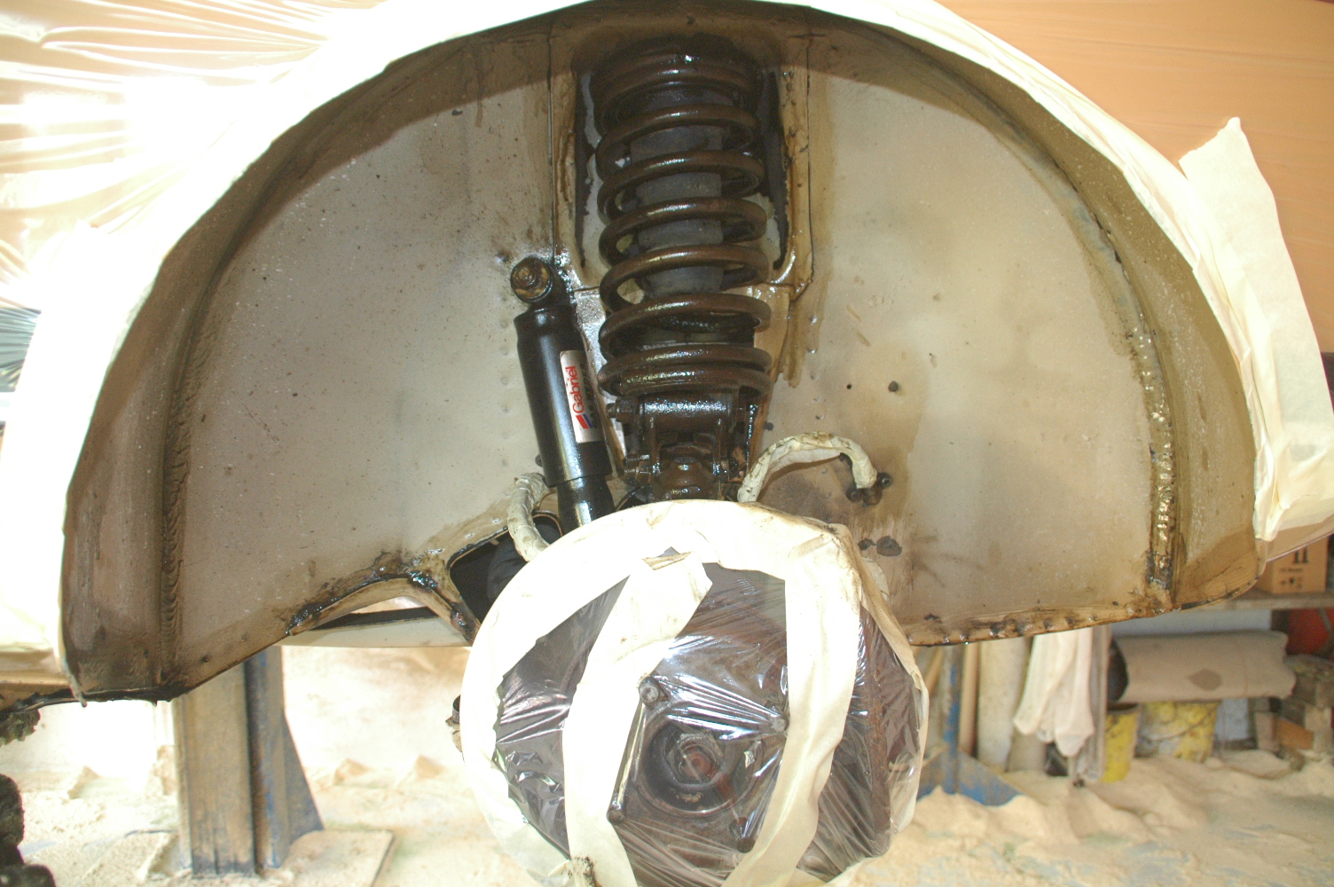

Danach wird allem, was noch an Schmutz und losem Rost irgendwo vorhanden ist, mit Spachtel und Drahtbürste zu Leibe gerückt.
Kaum zu glauben, was sich da an einem Trockeneis gestrahlten Unterboden noch ansammelt...
Alles was irgendwie rostig ist, wird vorbehandelt. In diesem Fall mit Owatrol.
DSC_0023.thumb.JPG.f696c04ff1304958d0a5980c9b81ae70.JPG DSC_0024.thumb.JPG.64c2becb098e7703897e9afb3d315e96.JPG DSC_0026.thumb.JPG.ed0deec767d61b9b9088481b5360fffa.JPG DSC_0027.thumb.JPG.ab870465771120a03ecaef2ef3075ab0.JPG

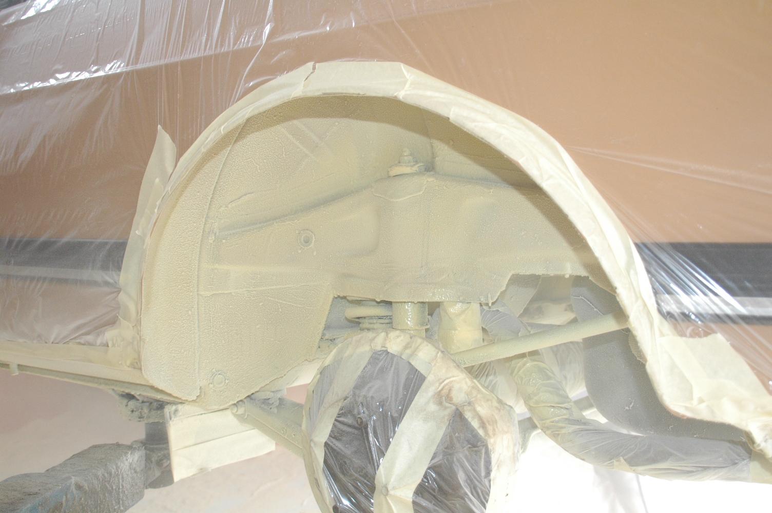

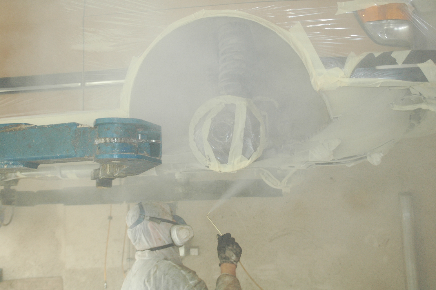

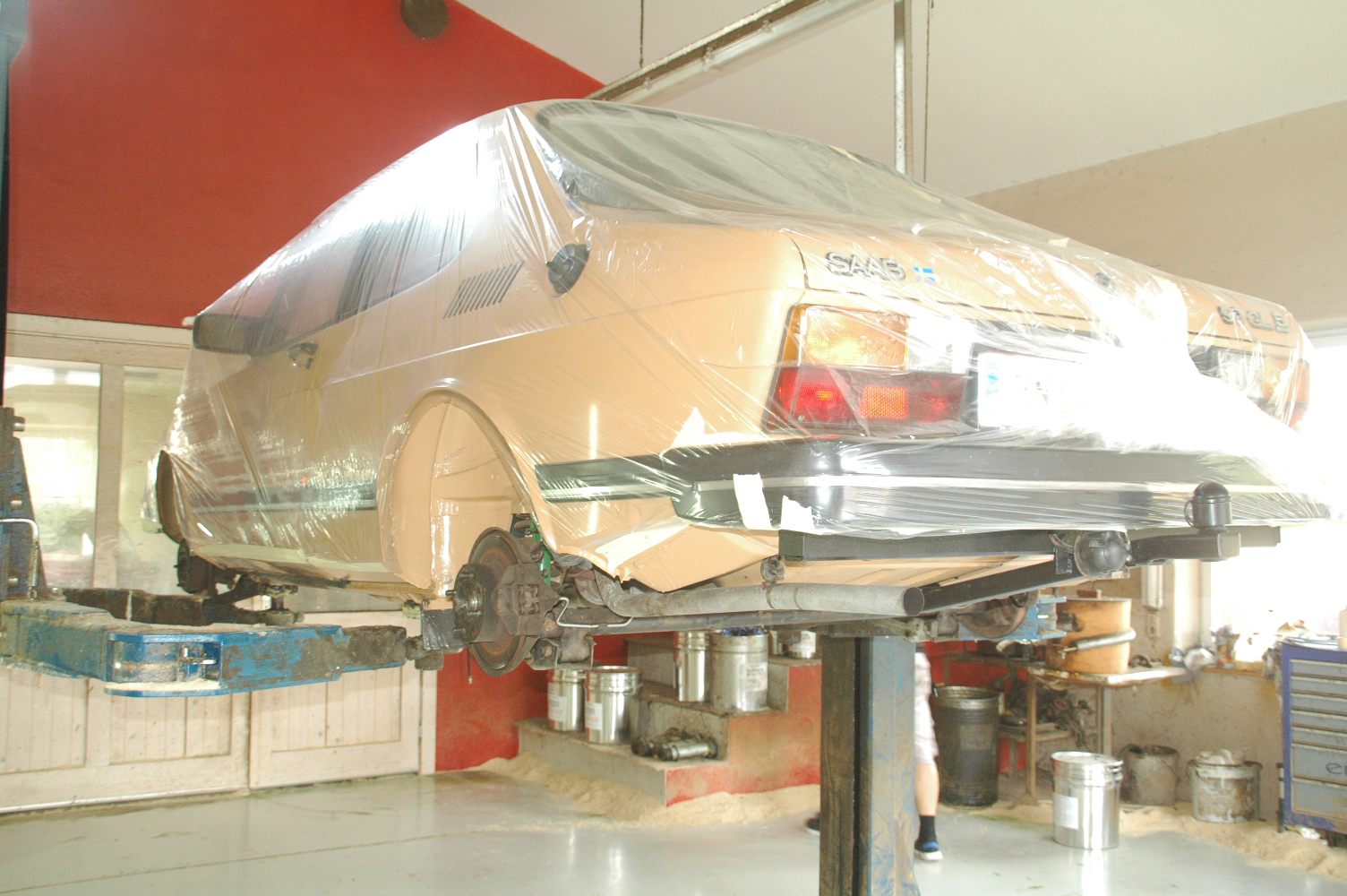

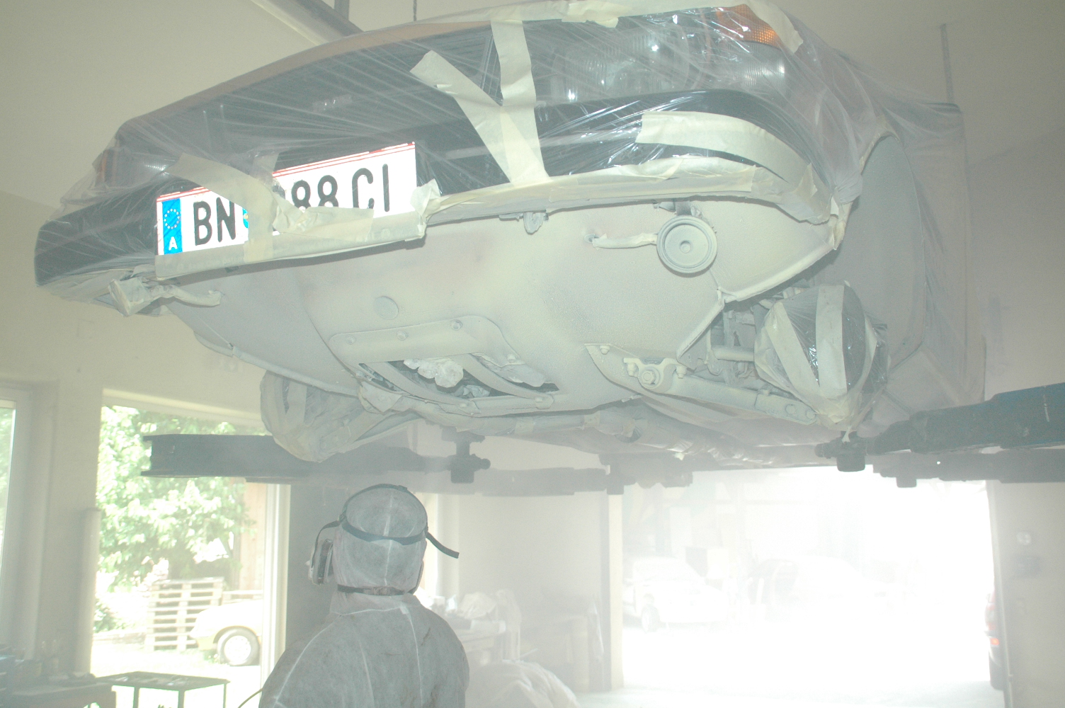

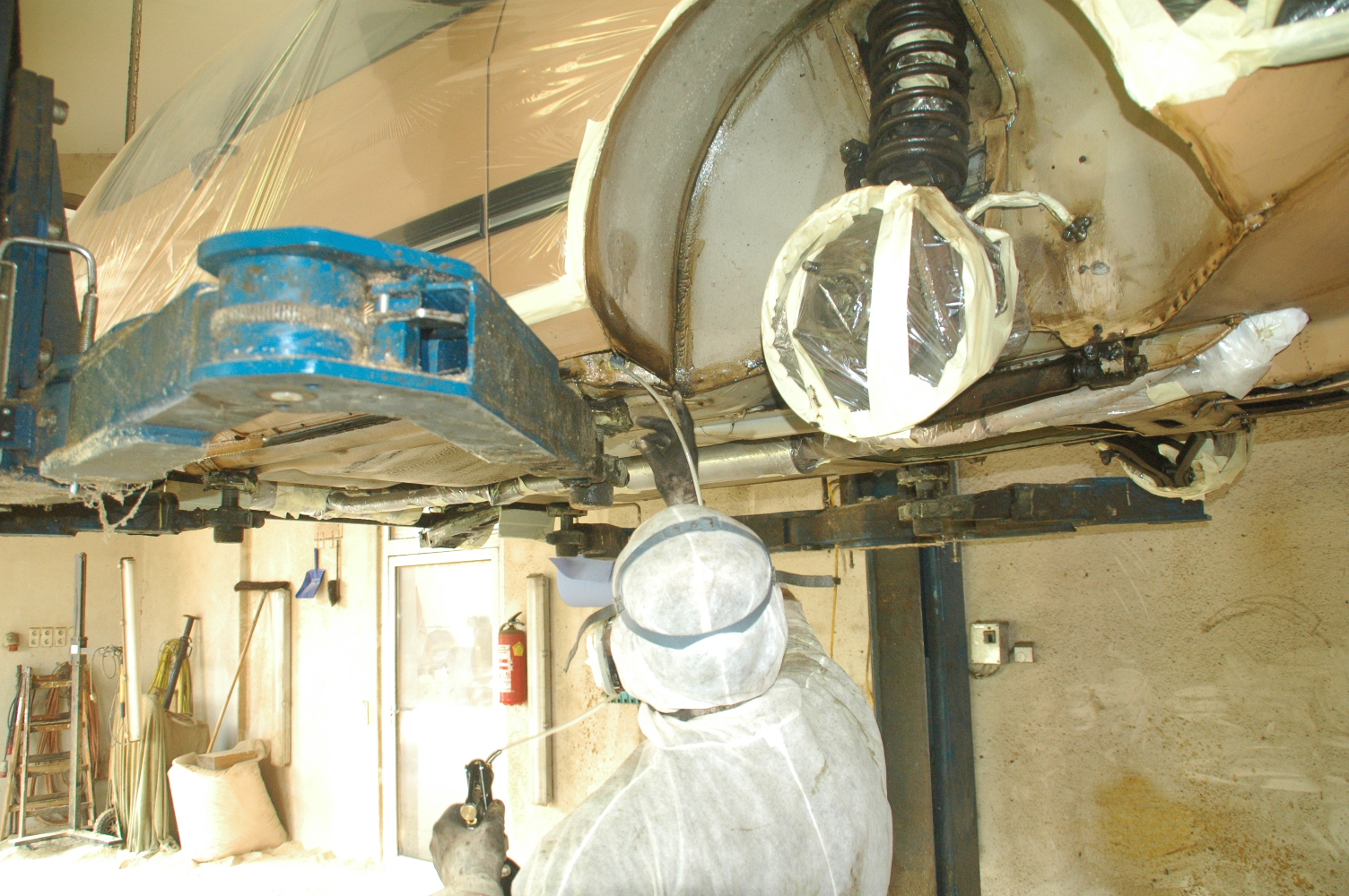

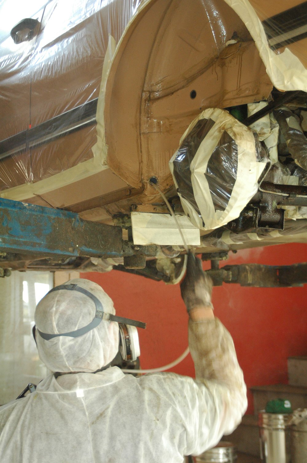

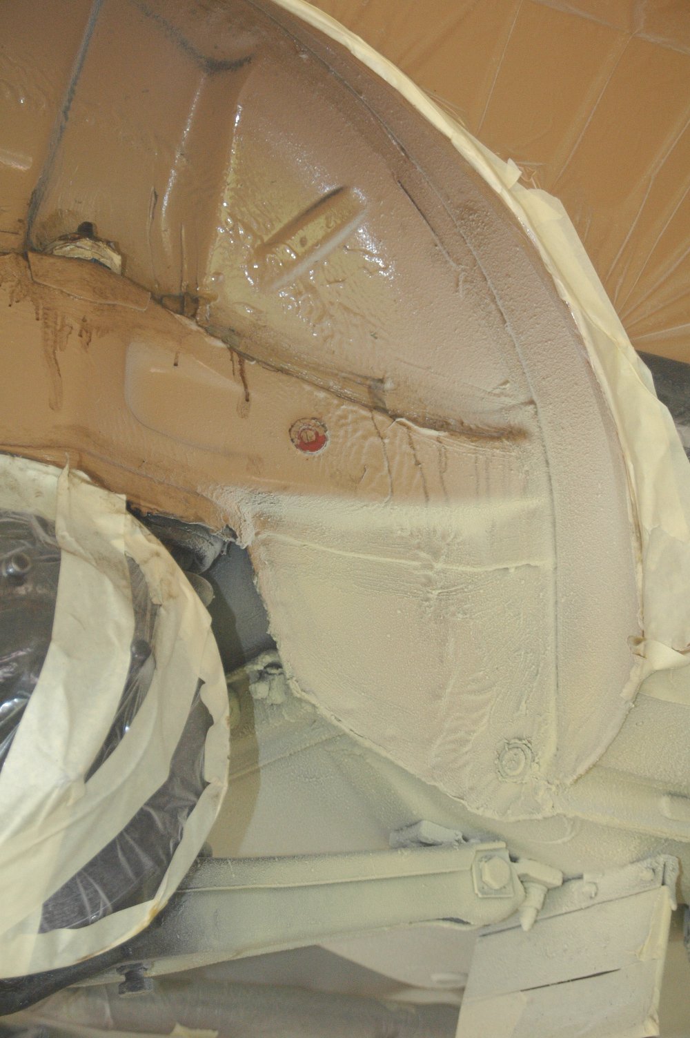

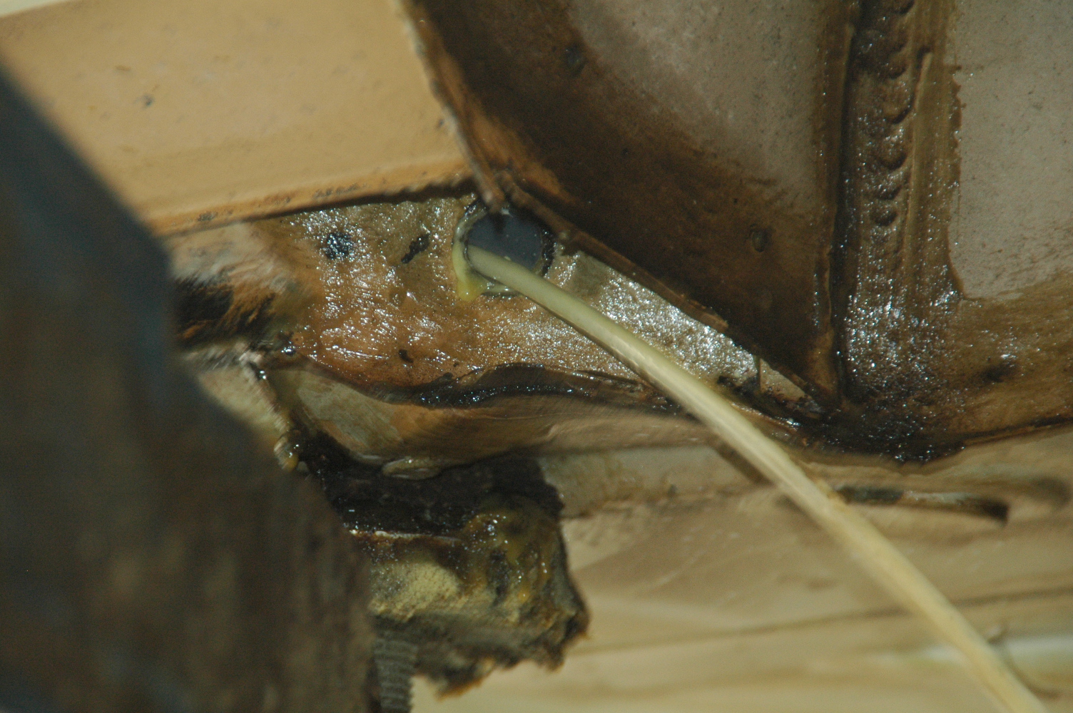

Danach wirds fettig...
Erst die Hohlräume:
DSC_0030.thumb.JPG.8fdbf7616007fbf3eb9378103811c880.JPG DSC_0031.thumb.JPG.b67876e1b382d75999c635dc39688055.JPG DSC_0035.thumb.JPG.c3c69ca629348c531b3ab34e3409b968.JPG DSC_0037.thumb.JPG.b98e92401593ca1718ad47abc70cebfd.JPG

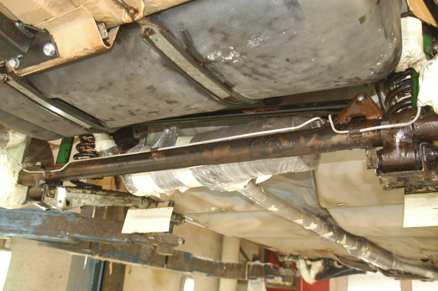

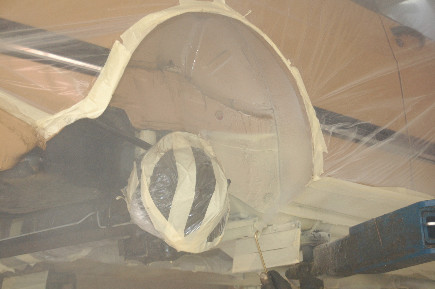

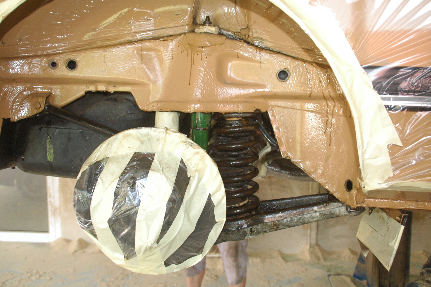

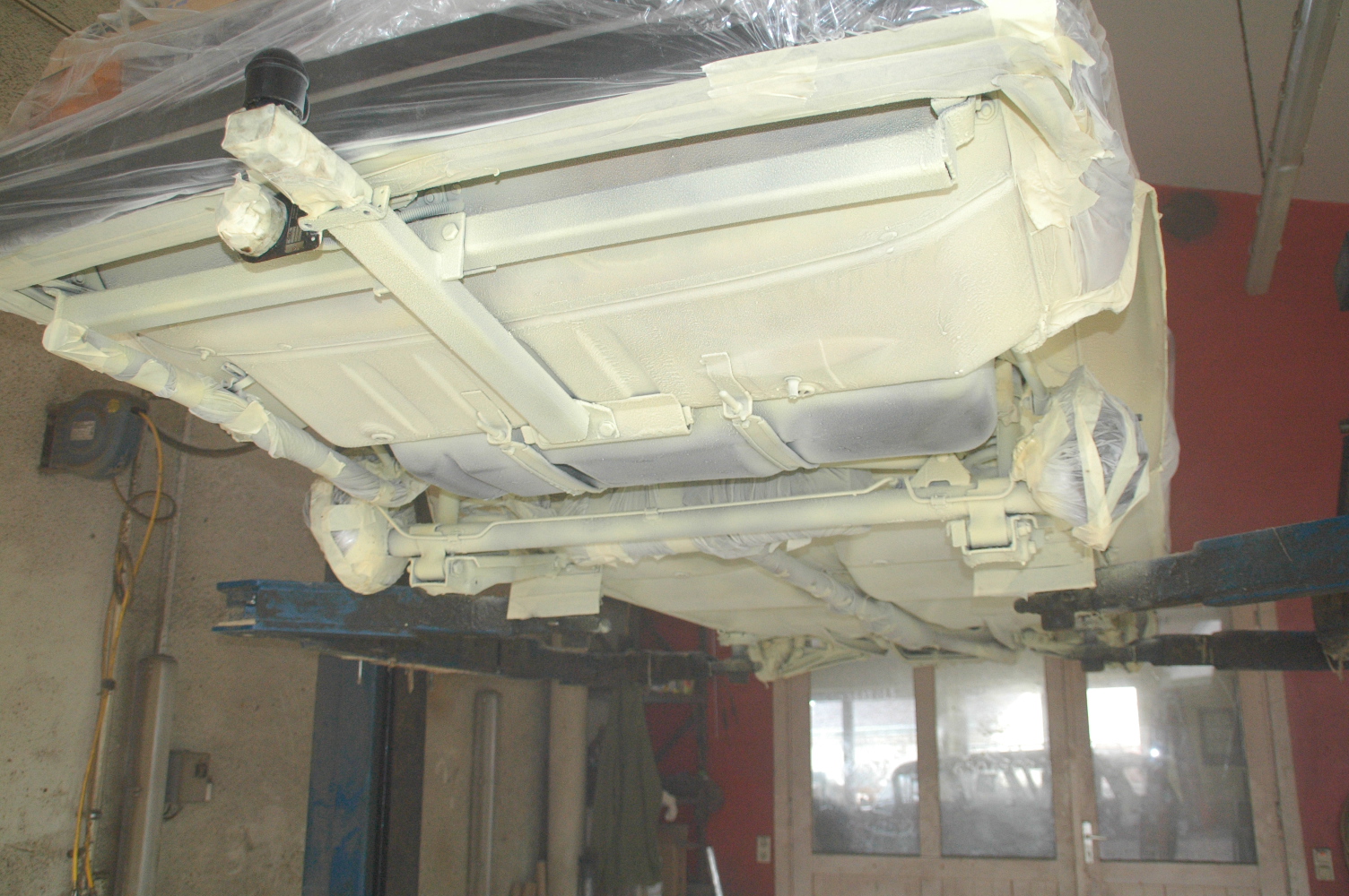

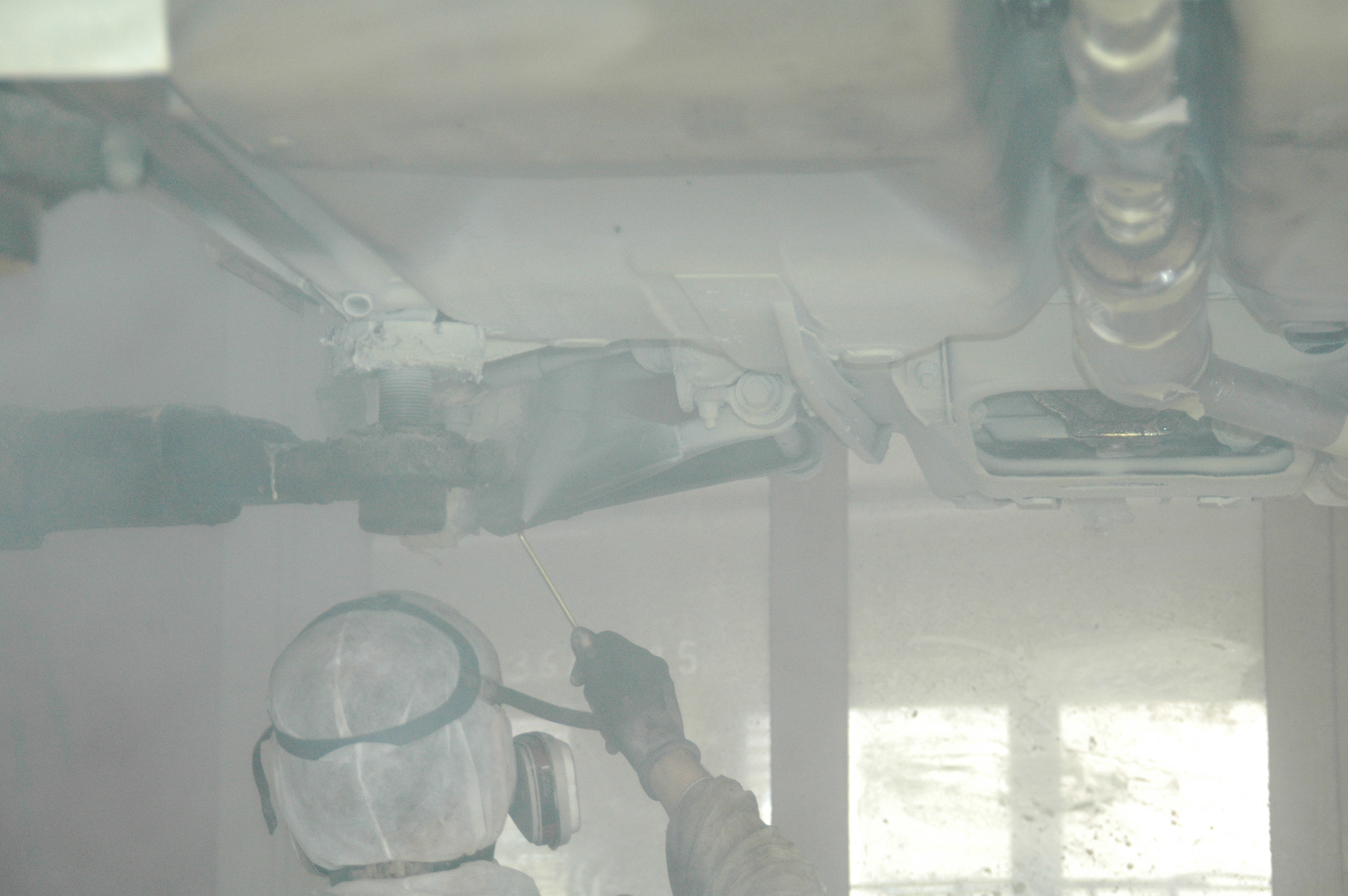

Dann der Unterboden:
DSC_0056.thumb.JPG.54312a075c47bc6fba66cdd766a21af7.JPG DSC_0059.thumb.JPG.a7221122f31a881fa3a5b15d3dd2df08.JPG DSC_0070.thumb.JPG.7bad25b2b5062cd3dc9f5a56e8982f65.JPG DSC_0085.thumb.JPG.0b6aef9bfbb68739dfacb8f9b839eb5d.JPG
Und am Schluss natürlich auch noch die Hohlräume in Türen, Hauben etc...
Gefolgt von Auspacken und Reinigen der Scheiben...
Insgesamt hat die Aktion etwa 8 Stunden gedauert.

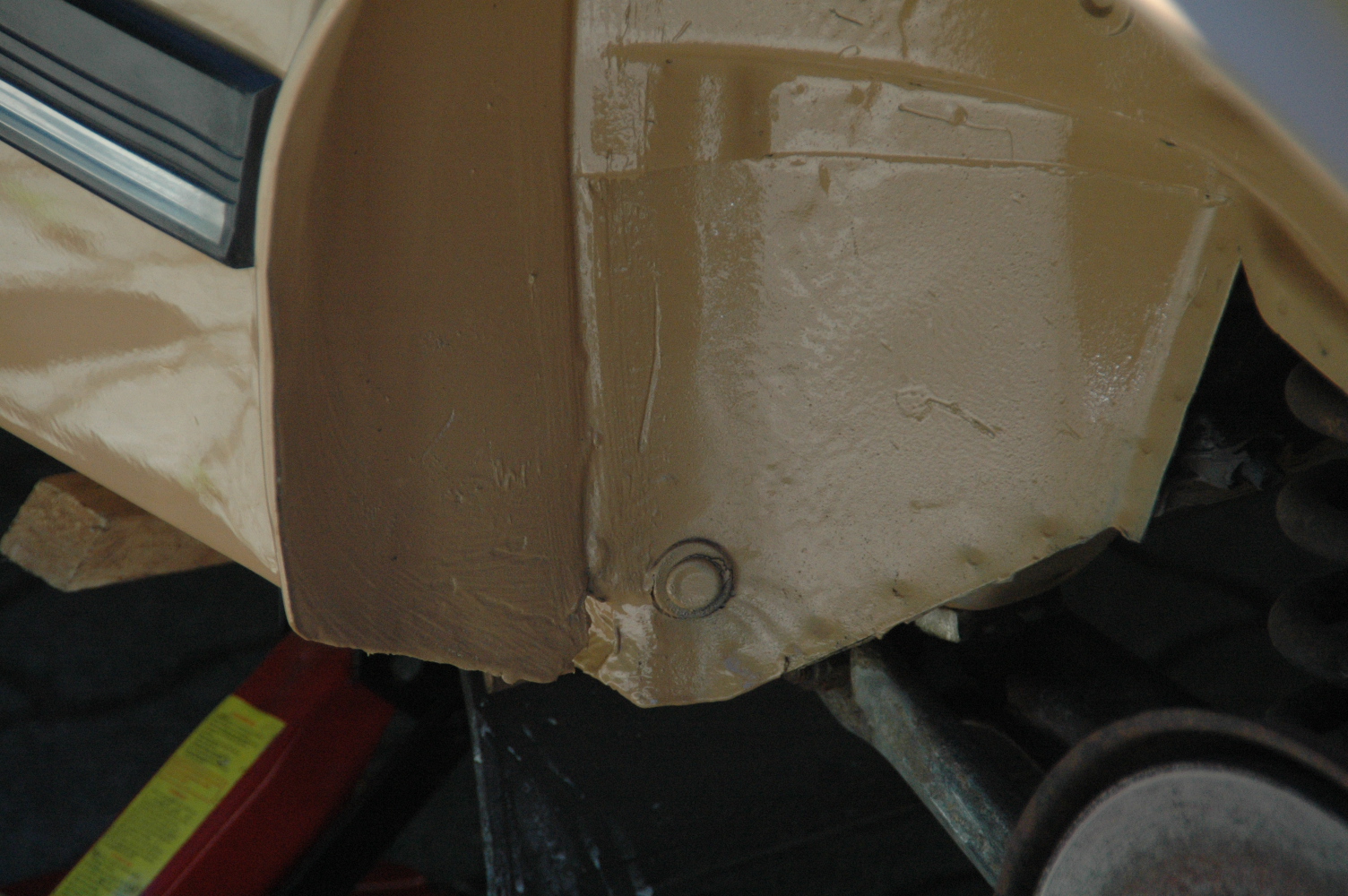

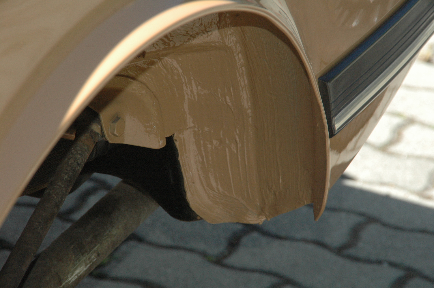

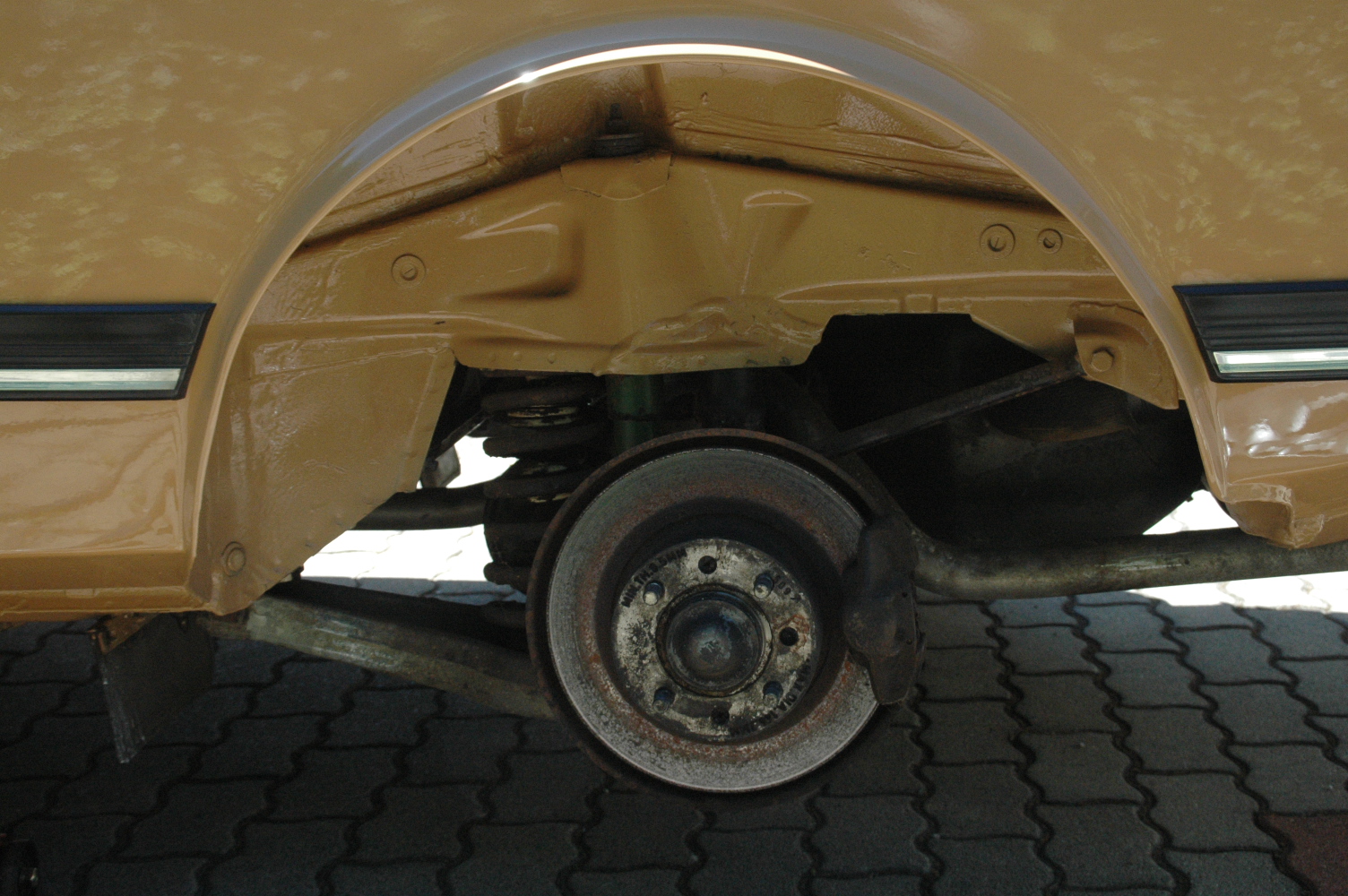

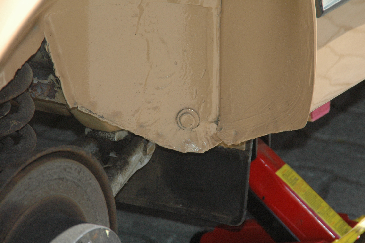

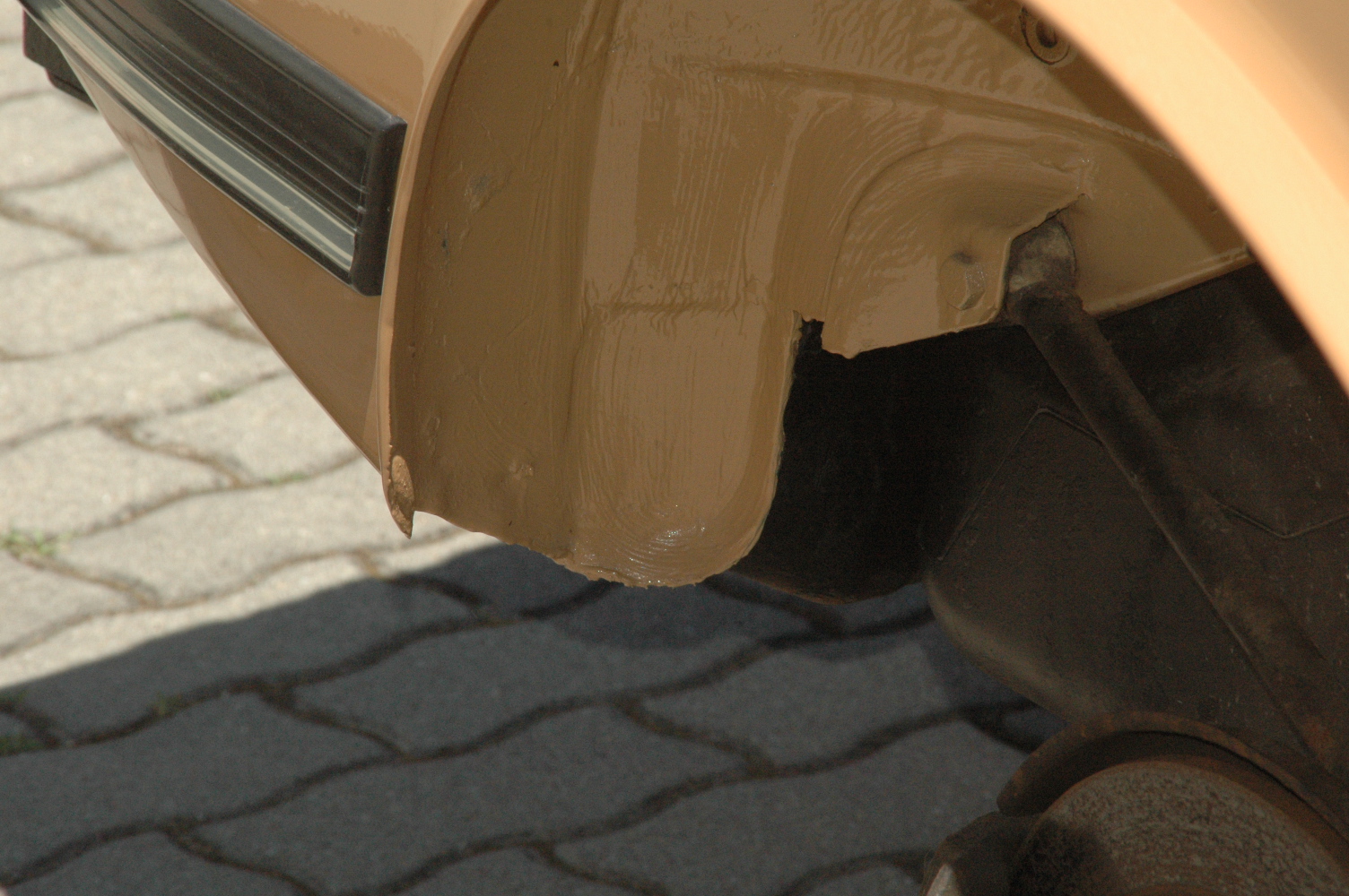

Und falls jemand nun die Idee haben sollte, dass das doch auch in Eigenregie machbar sein sollte...
Theoretisch ja. Speziell die Hohlraumbehandlung wäre wohl machbar. Der Aufwand dafür ist vertretbar und auch das penible Abkleben in dem Fall gar nicht sooo wichtig.
Von der Unterbodenbehandlung mit Hakendüse in der heimischen Doppelgarage würde ich aber vehementest abraten.
Warum?
xDSC_0048.thumb.JPG.1c8a237d97a60f74b56f7a110fd97e7a.JPG xDSC_0051.thumb.JPG.4dc48666e0ca031f5ca72b84c55d5196.JPG xDSC_0054.thumb.JPG.6ca3c1a7114277465a4301e3fa7d321d.JPG
