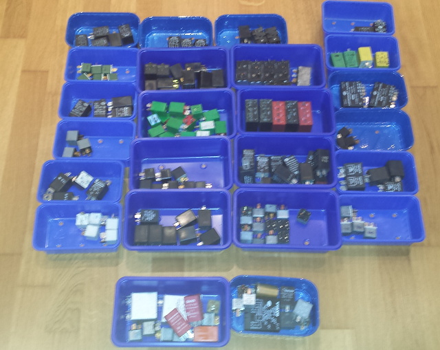

Kann ich vielleicht helfen:
dann bitte PN.
