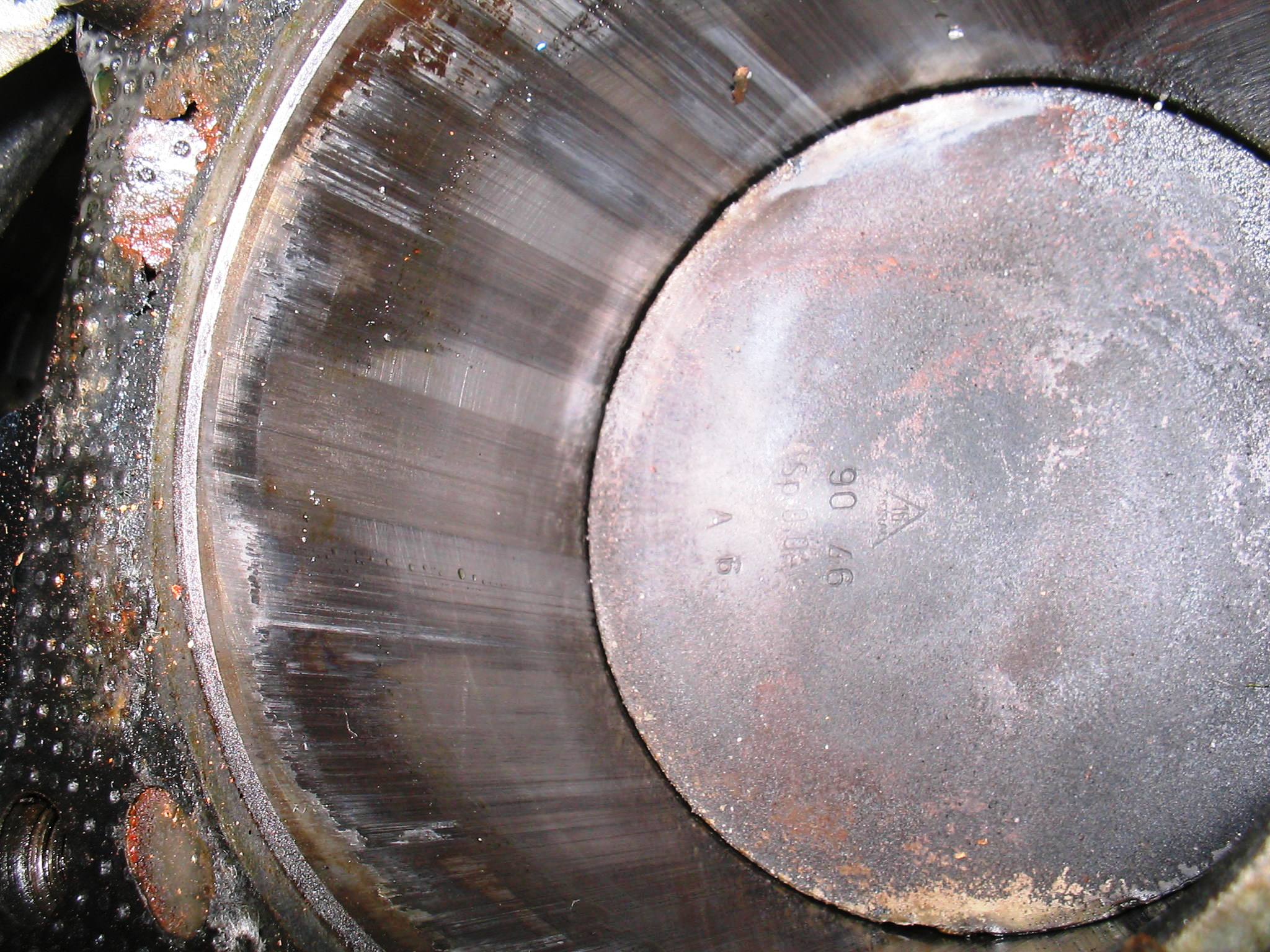

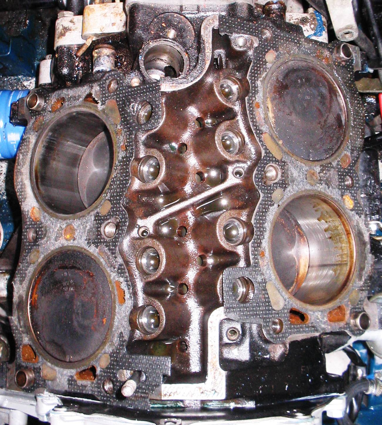

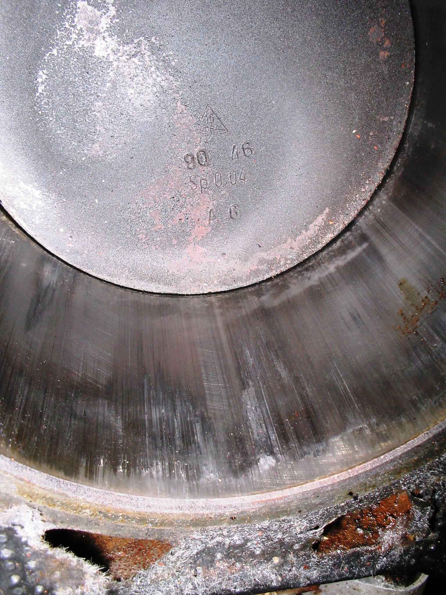

So sah das bei mir aus!!
IMG_1534.thumb.JPG.272c0d8c14503f30d607b95c66beba46.JPG IMG_1531.thumb.JPG.61a72cbb4c52e6c30f9d5b5652820a72.JPG IMG_1533.thumb.JPG.875467f88b05d141816dd6cc58d05f7a.JPG
