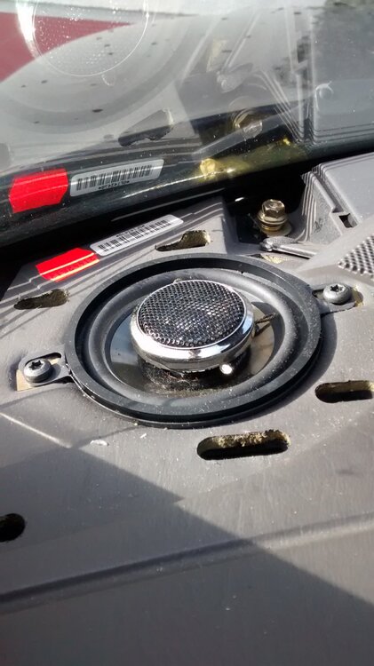

Schreib doch bitte was Du genau suchst: Grösse, Ohm etc. Da bei Kombi und Limousine unterschiedlich...
Falls vorne rechts 16,5 cm gemeint ist, kann ich diesen Lautsprecher empfehlen, für 2 Ohm einfach parallel anschliessen: https://www.amazon.de/dp/B00RQARW12/ref=cm_sw_r_cp_apa_i_ZWZJFbM81647A
Habe ich im Cabrio verbaut, seitdem denke ich nicht mehr daran einen Subwoofer zu verbauen... :top:
