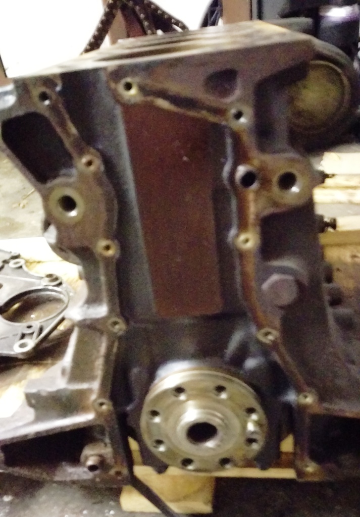

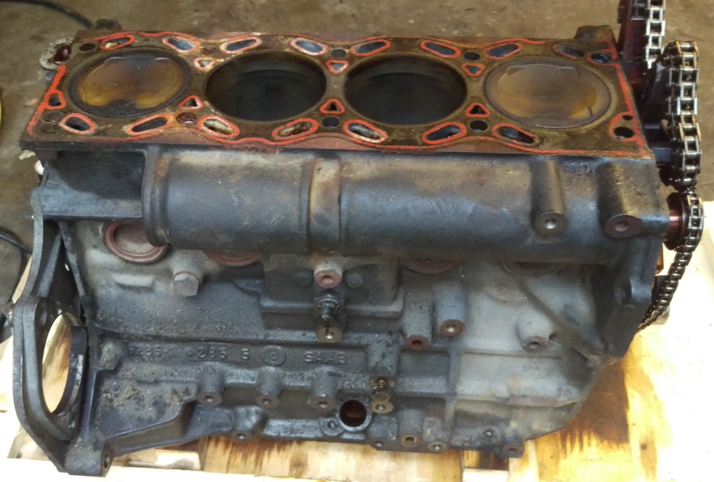

Der Holz-Deckel der Basis wurde schon mal abgenommen.
Rumpf wird dieser B204L aus einem 96er 900IICV mit 160tausend.
Vorteil von diesem ist, er wurde ohne Auffälligkeit aus einem meiner Ex ausgebaut, selbst das sieb hatte ich nach Erwerb mit Nullauffälligkeit gecheckt.
Der Rest hielt her, um die 1:1 Verpflanzung b234R vornehmen zu können.
Einige Neuteile sind da, einiges wird morgen geholt. Beginn wird die Neuagerung da unten sein.

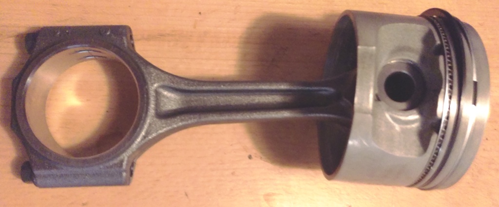

1.thumb.jpg.b19219047264e374220535ae5713f47f.jpg 2.thumb.jpg.78c41d7a6224c55c5c316f9728a0b868.jpg

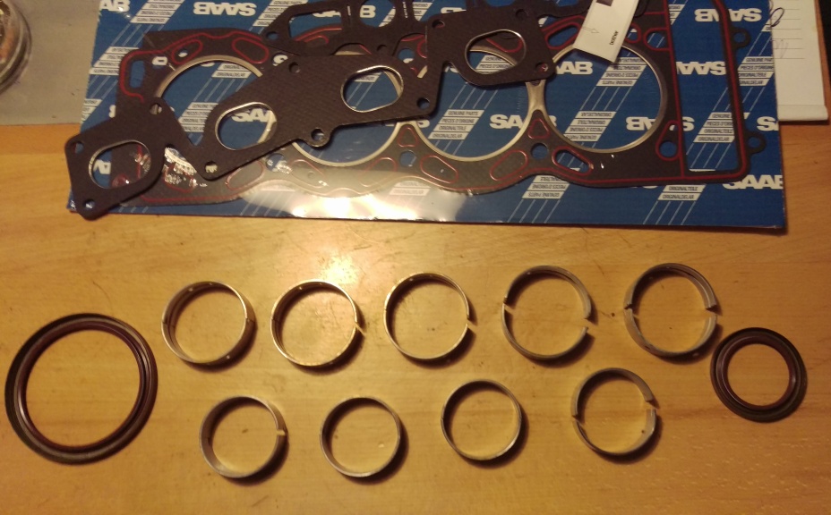

Für den Block ist schon mal alles für drehende Teile da.
Kettensatz ist in 2 Wochen erhältlich und reserviert
Kolbenringe habe ich in neu noch da.

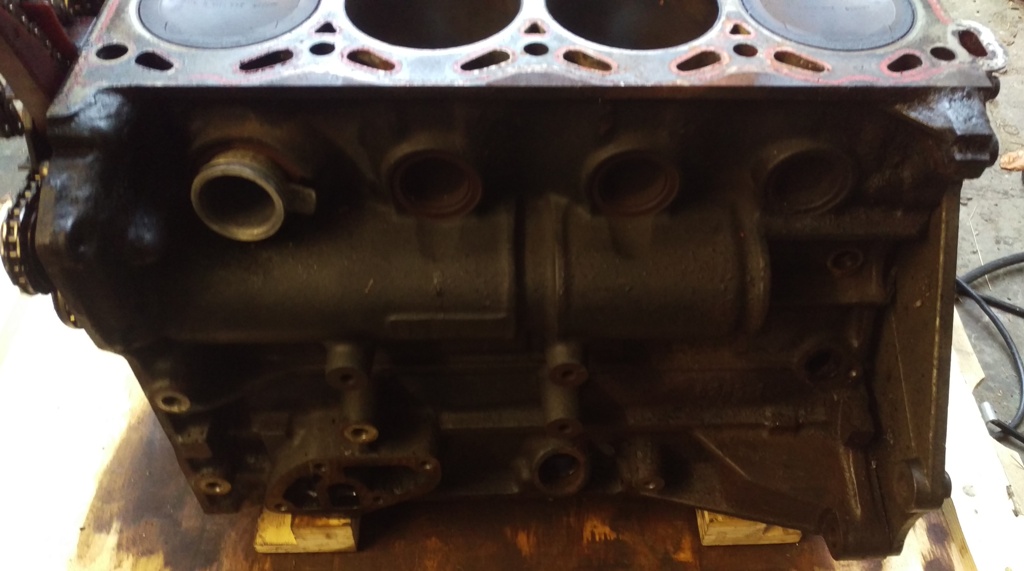

Eins von vier:
B004:

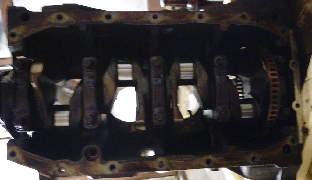

Erste Teile für Maschinenwäsche sind auch schon mal ab:
Das war es für heute. Blöde "Zweiortschrauberei", was nicht hier ist, ist in der Scheune und umgekehrt.:redface:
Somit krieg ich wie Welle heut nicht raus.
Aber morgen Abend ist es alles wieder neu gelagert und zusammengedängelt

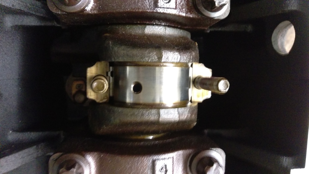

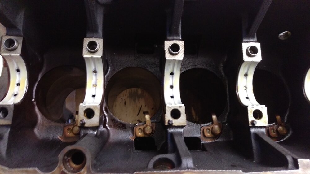

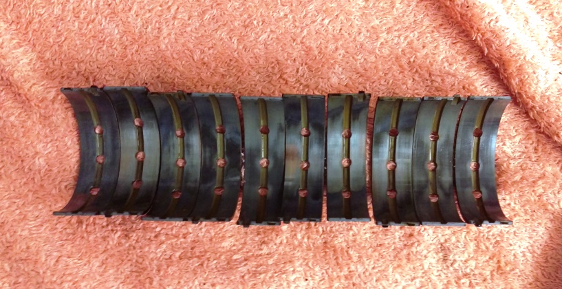

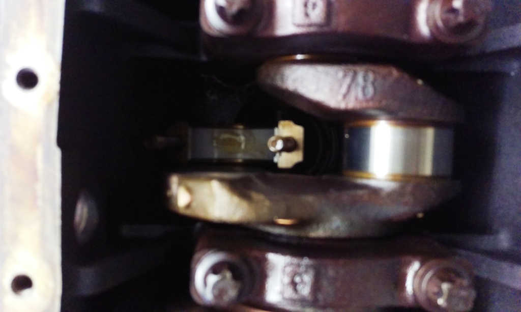

Das alte war nicht mal soooo schlecht, Ok die eine Hauptlagerhälfte ist ein wenig angegriffen, also sinnig das ganze neu zu machen
Das ist dann jetzt in der einen Hälfte so:

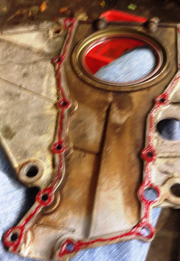

Danach gab es Probleme mit der Passgenauigkeit:7.thumb.jpg.3f9ac75e32dde1b0ea1f3ae521068719.jpg , diese konnten letztlich behoben werden8.thumb.jpg.31566ac0770e19870f14d6264352a449.jpg .:rolleyes:
Den Deckel aus der Maschine und 518 dran9.thumb.jpg.970ebda84b7a2289055fda02722731ce.jpg

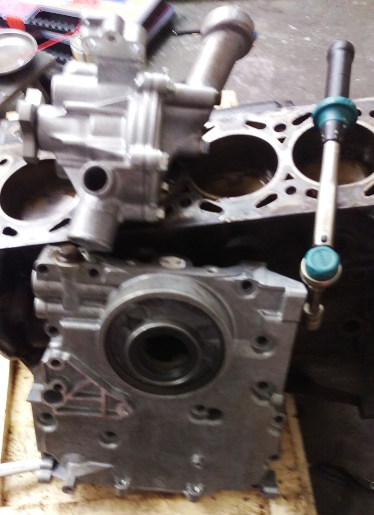

Wenn dann endlich der Kettenkit verfügbar, kleidet sich das bestimmt ordentlich mit dem neuen Kettenkasten, samt neuer Öl- und Wasserpumpe10.thumb.jpg.57e6ca293da21de0c54ad443f9ac9ada.jpg.
Ich bin überzeugt!, das wird ein nettes AT-Teil.

Den Deckel aus der Maschine und 518 dran[ATTACH]102222[/ATTACH]
Nix für ungut, aber das ist viel zu viel! Das schmiert dir dann in den schacht rein und im Worstcase hast du es vor dem Ölsieb...
518 hängt nicht vorm Sieb :-)

Eine Spritze Loctide 518 sollte auf jeden Fall am Start sein.
Einkaufszettel, damit es rund läuft:
Kopfdichtung
Ventildeckeldichtung
Dichtungen Ansaug- Abgaskrümmer
Dichtung Lader/Krümmer
Stehbolzensatz
Und eben 518
