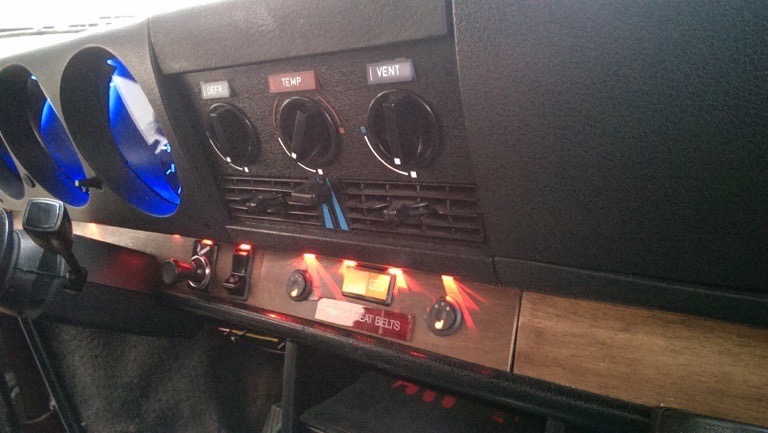

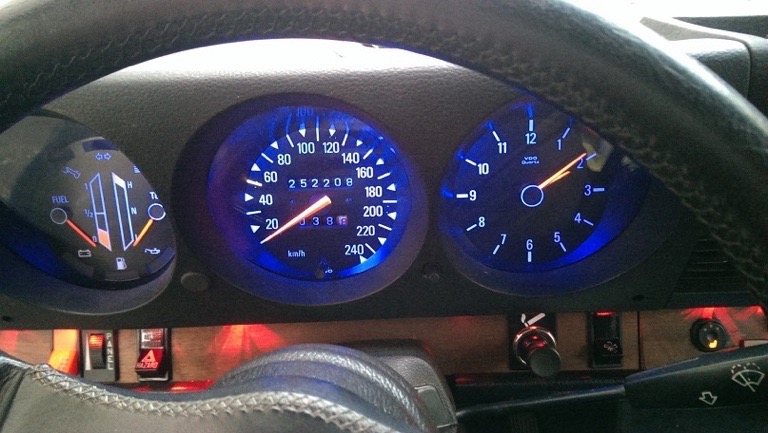

Ich habe stattdessen mehrfach einfache T10 W5W LED für die Tachobeleuchtung genommen, die sind mit ihrer Streuwirkung sehr gut passend. Deutlich heller als die Standardbirnen, jedoch ohne zu blenden.
Bezogen u.a. hier. Ergebnis siehe obige Abbildung.
Gehen abgeändert auch sehr gut für Handschuhfach-, Ascher- und Zündschloßbeleuchtung.
