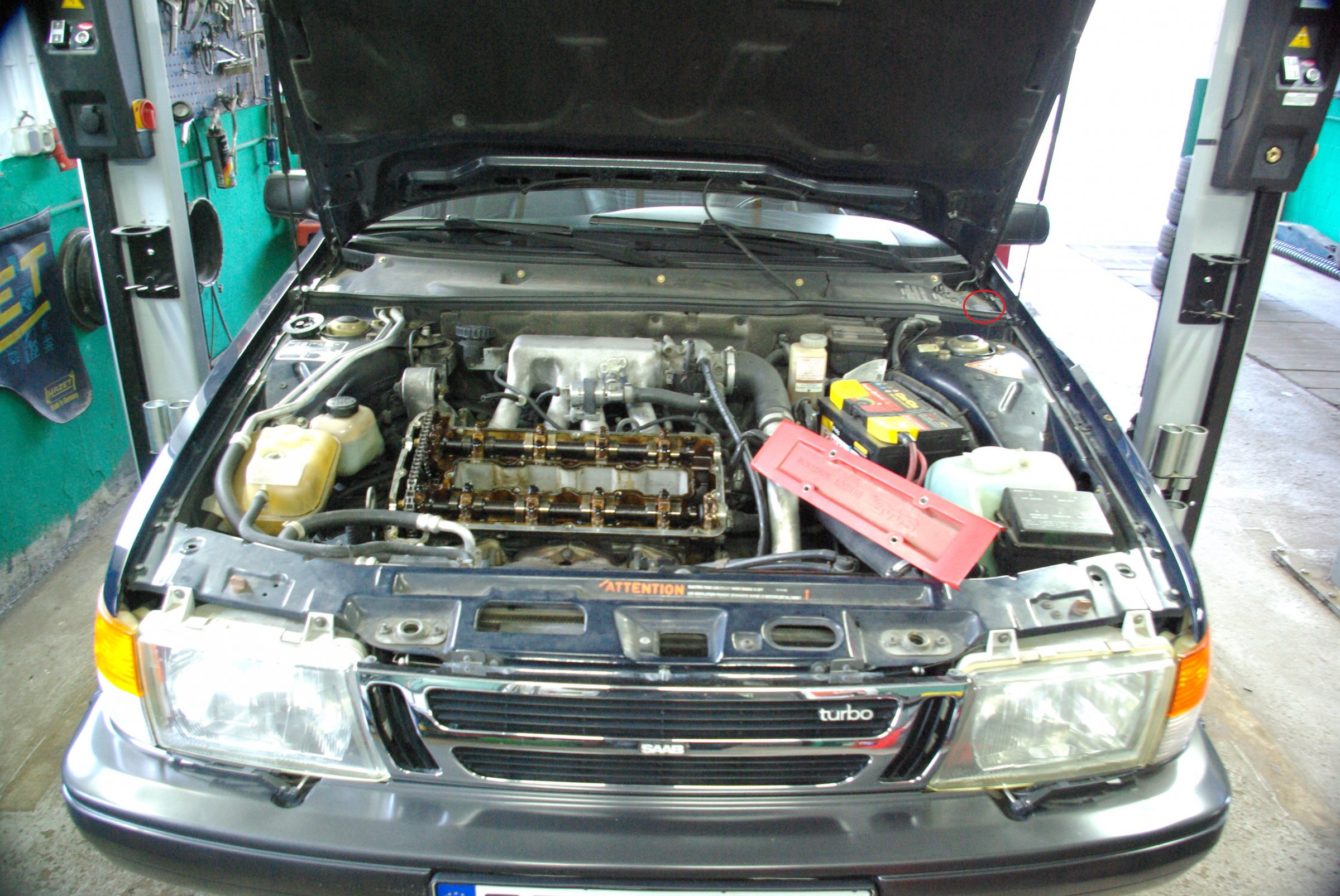

Hm, in welchem Bereich sollte ich die Stecker finden?
Kann morgen mal live gucken, aber jetzt auf dem Bild meines Motorraumes sehe ich auf dem Fahrerseitigen Kotflügel spontan keine Steckeraufnahmen o.ä. :confused:
Die längliche Abdeckung meine ich zu erkennen... s. Bild
