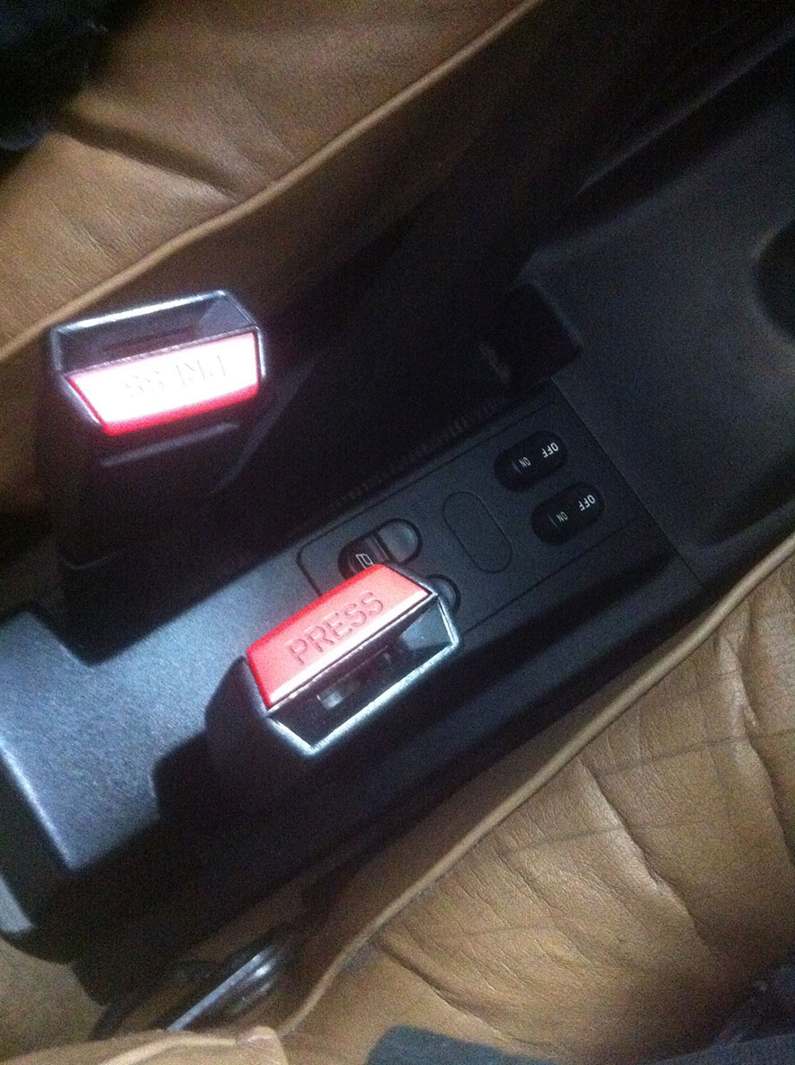

Mein Saab 900 ist auch ein 16s. 118kw. Höchstgeschwindigkeit 205kmh. Daher wohl alles richtig. Ist Bj. 90. alte Sitzschiene. Sitzheizung lässt sich bei mir (theoretisch) über zwei Kippschalter in der Mittelkonsole hinter der Handbremse ein und aus schalten. (Bei den fensterheber Schaltern) "automatic headed Seat" steht da auch. Hat Deiner die Schalter nicht?
Hast Du mal Bilder?
Würde ich so momentan für eine Nachrüstlösung halten.
Denke ich auch.
Mein 90er hat die Schalter nicht, da die original Sitzheizung in beiden Sitzen über einen Thermostaten geregelt wird (aut. heated seat).
Der Schalter für die regelbare Fahrersitzheizung musste der Leuchtweitenregulierung weichen.
Im 901er waren meines Wissens die Beifahrersitzheizungen immer thermostatgesteuert

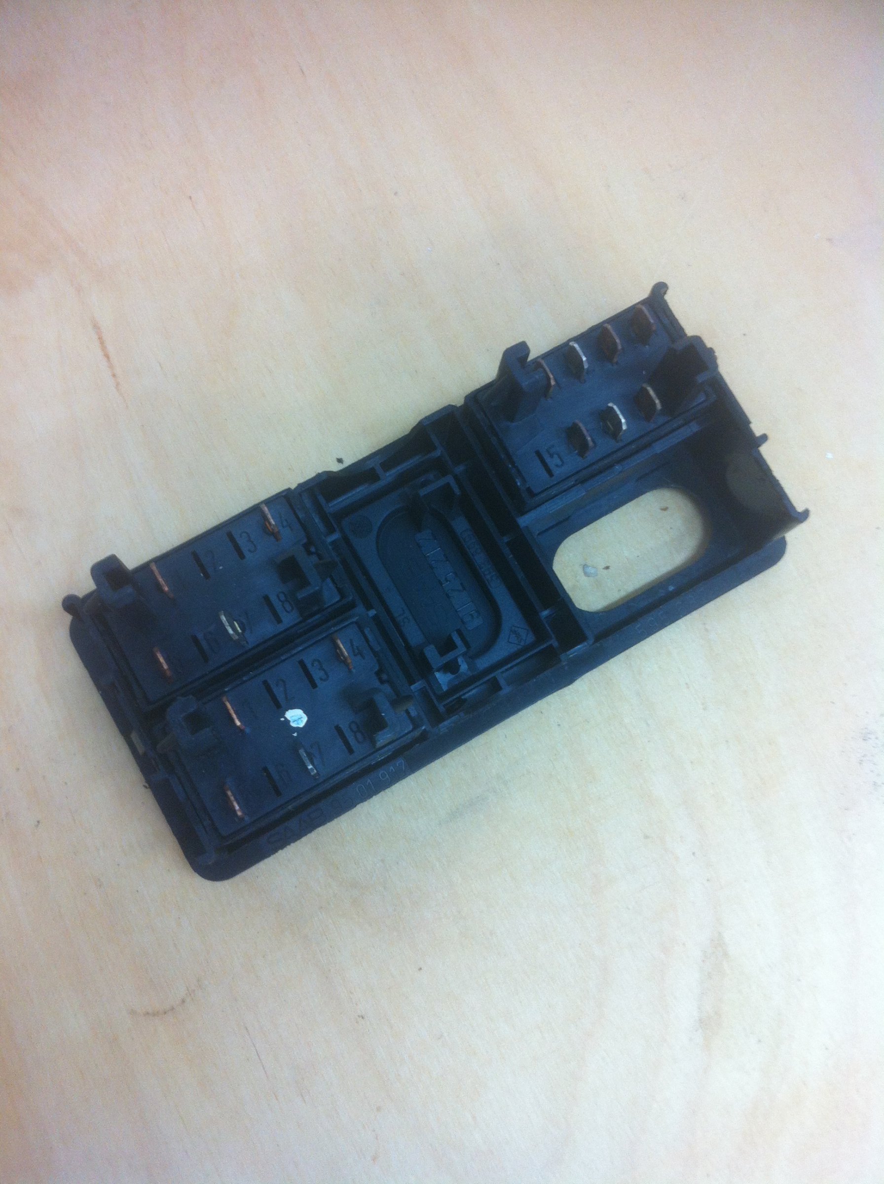

also einmal im eingebauten zustand:
und einmal im ausgebauten zustand:
sieht ziemlich original aus. könnte aber auch aus einem anderen auto stammen. Mittelschalter ist nicht belegt. Auf dem Vorgestanzten Mittelteil (das man herausbrechen kann für einen 5ten (!!!) Schalter steht:
9125212
Sehr interessant!

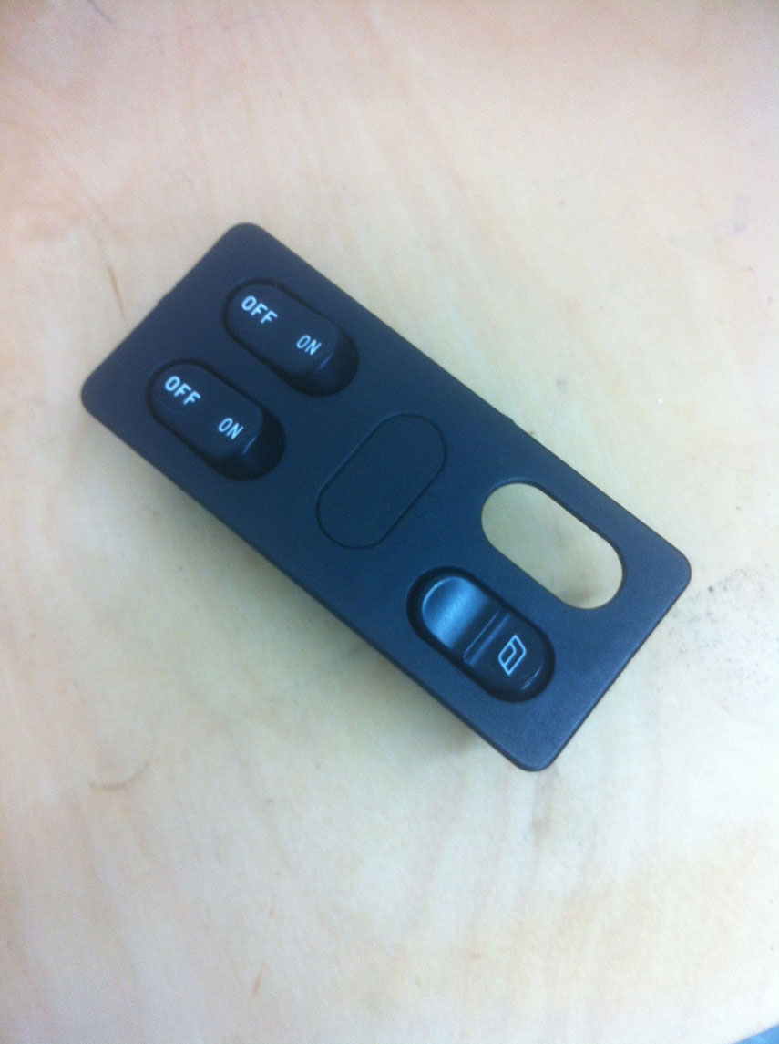

Lies doch bitte mal die TeileNummer der beiden fraglichen Schalter ab.
Die 91 25 512 für die Blindblende ist klar, und die 95 01 917 für den Rahmen ebenso.
Fensterheberschalter ist die 9124090 und der On/Off Schalter ist die Teilenummer 9501875. Wahnsinn.. wollte hier nur Klarheit schaffen...jetzt bin ich verwirrt. Hat jemand ein Foto seiner Mittelkonsole?! Danke
Bei der 91 24 090 muss etwas schief sein, da dies nur ein Kontalktgehäuse und kein Schalter ist.
Die 9501875 ist ein normaler Fensterheberschalter, also ein Taster und kein Positions-Schalter. Damit dürfte die Heizung dann sicher über ein Relais mit Selbsthaltefunktion realisiert sein. Saubere Sache!
(grau = gestrichen)
Hatte ich eindeutig zu oberflächlich geschaut! Siehe folgene Beiträge.
Bearbeitet von René
9501875 ist der Schalter, der in den 4-/5-türigen 900ern und 9000ern die Betätigung der hinteren Fensterheber abschaltet. Ein- / Aus-Schalter
haha saubere Sache... danke... scheint ein kindersicherungs-schalter zu sein (9501875) aus 900/9000er 5Türern (Fensterheber?). Das diese Schalter jedoch bei mir Verkabelt sind macht es gar nicht so sauber...werde dem mal auf den Grund gehen. So und jetzt mal Schluss mit offTopic :-)
da war einer schneller

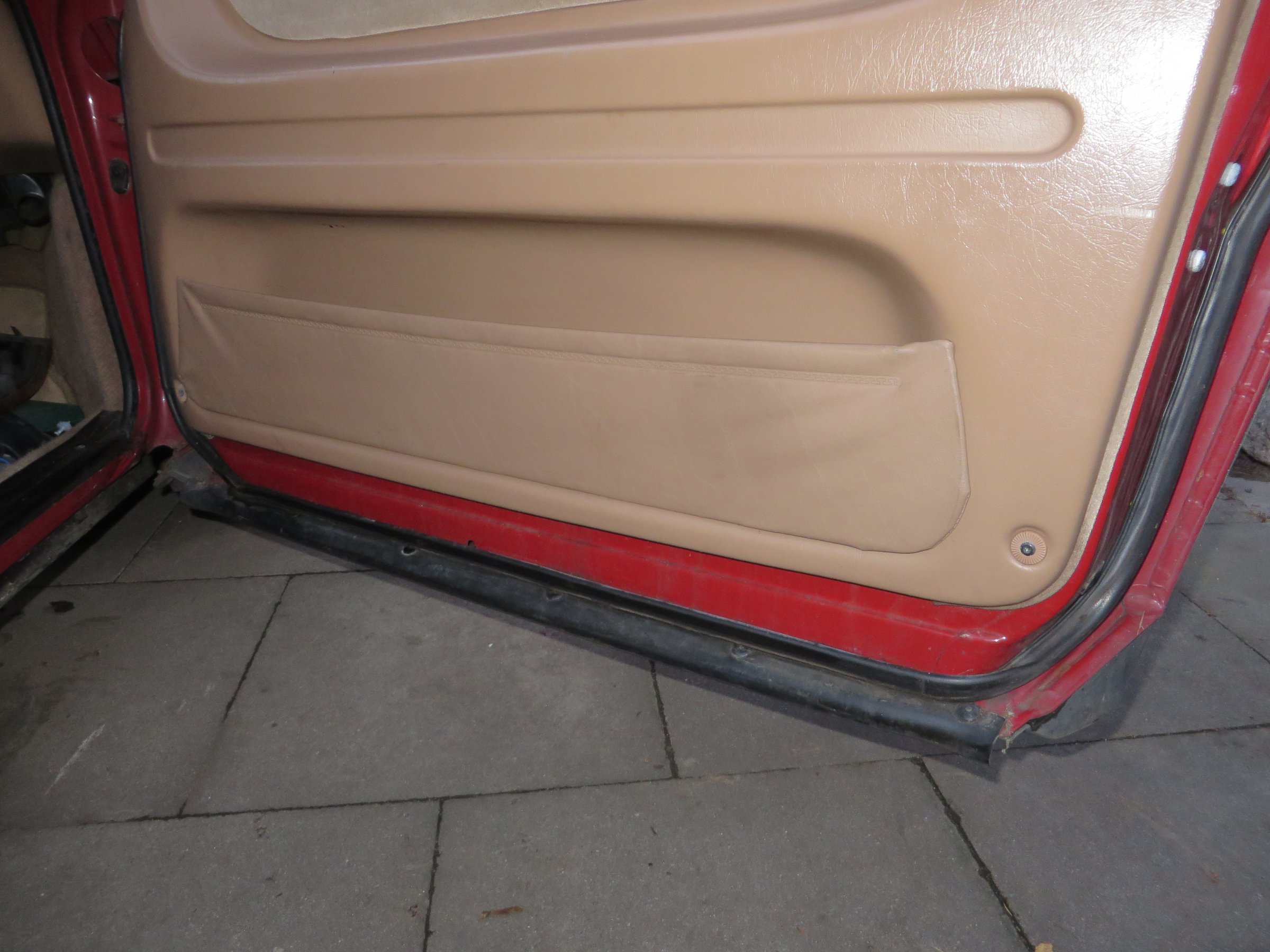

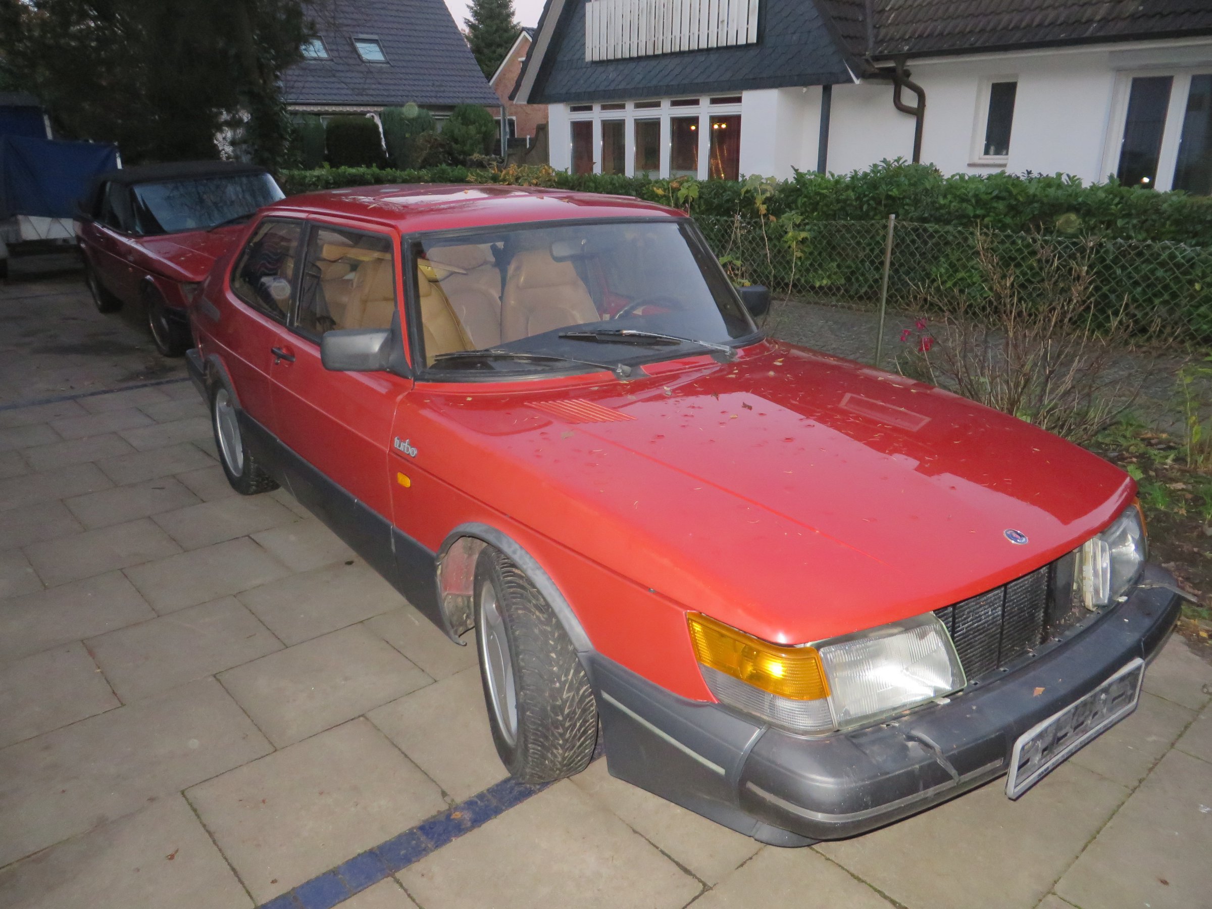

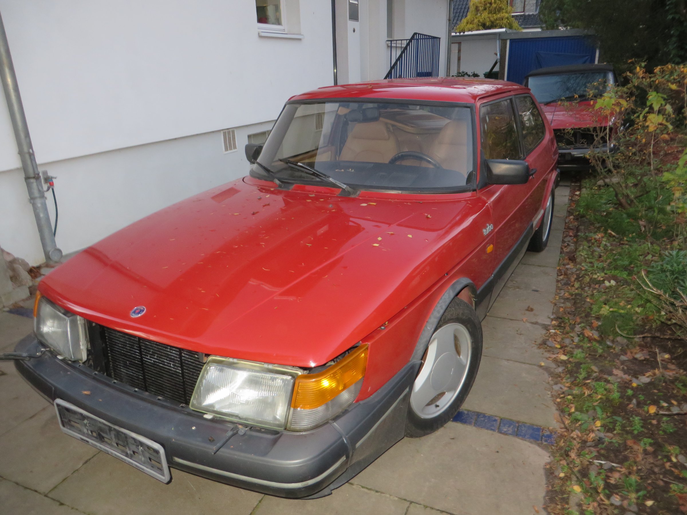

Na dann reiße ich den Thread mal wieder an mich und poste endlich ein paar Bilder, auf denen man das Auto mal sehen kann. Der Zustand aller Hauben, Türen und Deckel ist komplett rostfrei. Der Lack ist zwar stumpf aber es gibt schlimmeres. Insgesamt habe ich auch unter dem Auto 3 Roststellen gefunden. AWT vorn rechts hat ein Loch seitlich und ein Loch nach unten raus und Kofferraum hinten links am Radkasten ist unten ein ganz bisschen knusprig. Sonst war keine braune Pest aufzutreiben.IMG_2917.thumb.JPG.db0f4aaa1f88d8415698b802bd49427a.JPG IMG_2918.thumb.JPG.5a57ac40b6b84556c2c07d815aef5cdd.JPG IMG_2919.thumb.JPG.a30c6175c6cc9ebaab39e729340ee221.JPG IMG_2920.thumb.JPG.da501d238fedd826787f06a980dbf7df.JPG IMG_2921.thumb.JPG.04a5ef1f742f6e98db689e6483610dfe.JPG

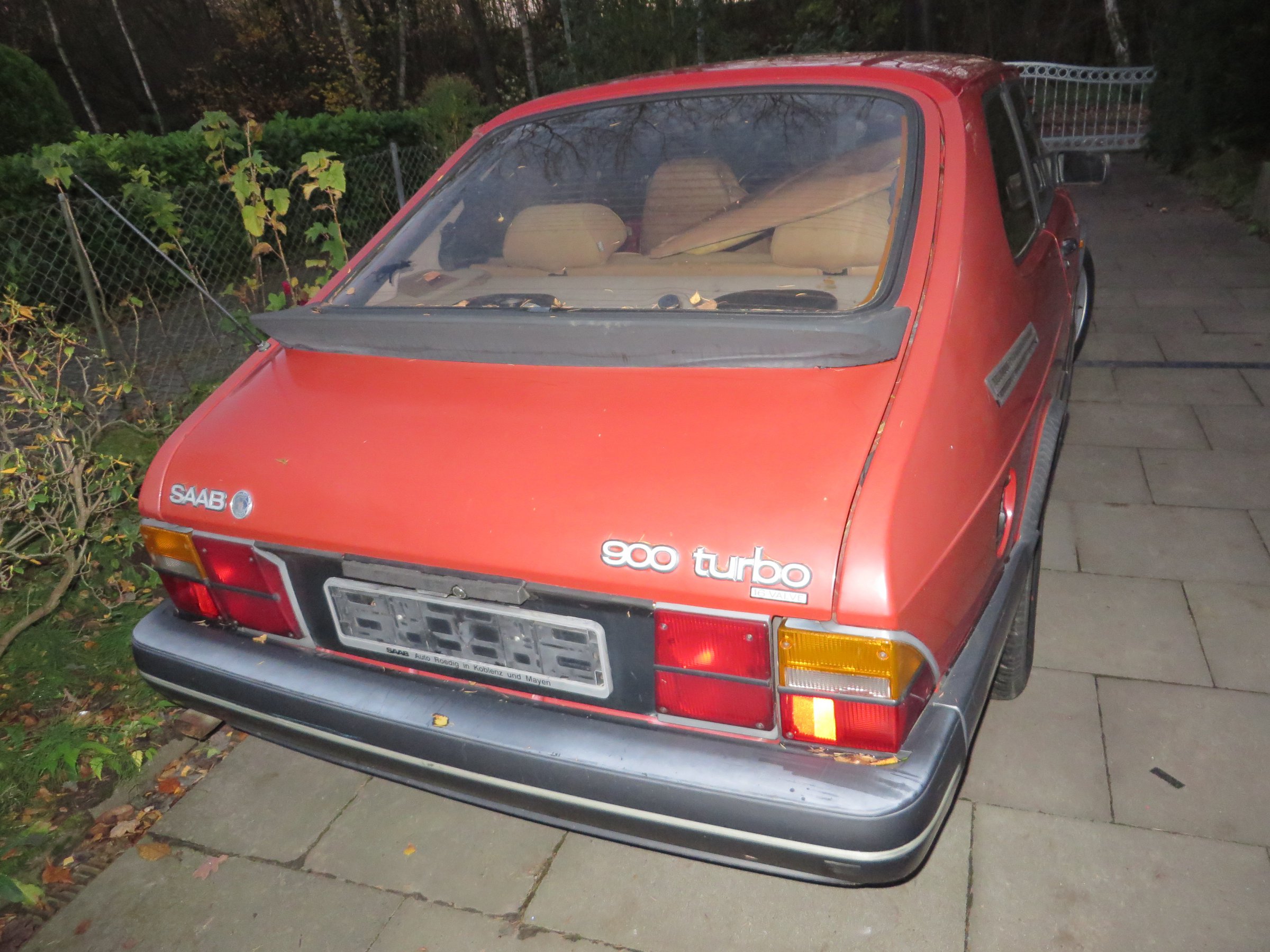

wasn das da für ein cabrio im hintergrund?
Schlachtopfer. Sollte sich doch inzwischen rumgesprochen haben...
verzeihung :adore:, war bei mir noch nicht angekommen :rolleyes:
ist das cabrio so rott? :eek:
So ein bisschen süß ist das ja. Beinahe von jedem User wurde ich schon befragt, ob das Cabrio denn wirklich so durch sei, dass man es schlachten müsse. Ob da noch was zu retten wäre. Aber leider ist es so. Die Karosserie ist ein einziger Rostherd.
ABER... Das Cabrio hat mir jetzt schon bei einigen Reparaturen des CC geholfen, wo ich sonst teure Ersatzteile für hätte ordern müssen. Reflektoren, Fensterhebermotor, Antennenmotor, ein paar Schalter, einen Teilkabelbaum und wahrscheinlich auch noch ein Stück AWT vorn rechts.
Insofern erfüllt er immerhin noch einen guten Zweck.
Sirko
Eigenartige, oder wohl eher sehr traurige, Nahrungskette.
Wenn das Ding wirklich soooo rostig war (Wie wäre da wohl die EInschätzung der 123er Fraktion ausgefallen?!), sollte wenigstens sichergestellt werden, dass alle CV-spezifischen Teile (insbesondere alles, was irgendwie Gummi heißt) gerettet werden.
