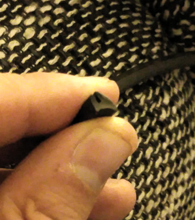

Hat schonmal jemand das Gummiprofil erneuert und kann einen guten Einkaufstipp aussprechen? Die Profile, die ich bei den einschlägigen Händlern gefunden habe, sind von den Abmessungen her zu groß, oder wird nicht ganz passend:
www.doepper-profile.de/artikeldetails.php5?z=8&kat=Profile~Unterlegprofil&bez=Unterleggummi

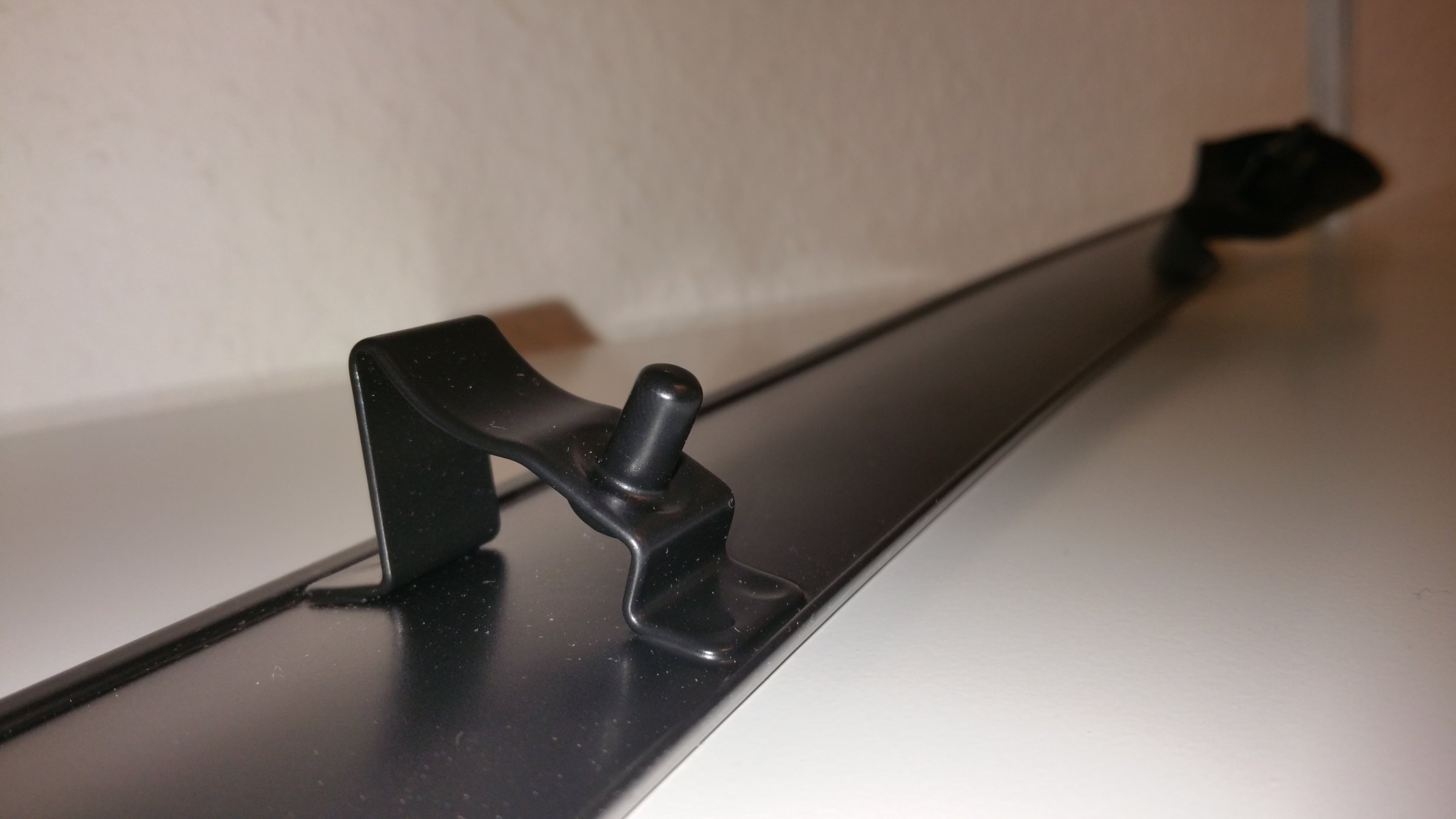

Nanu! Wie hält das denn?

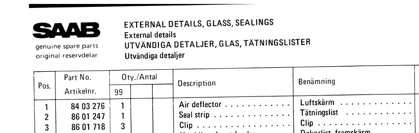

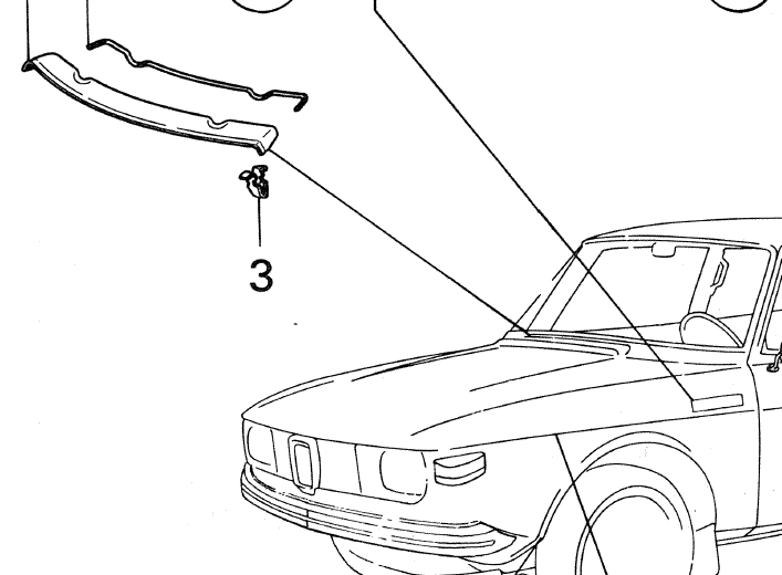

Spreizend.........
Aha. Das heißt, meine fotografierten Knubbel sind nur für die Position, gehalten wird das ganze spreizend von diesen Klammern...
Der Knubbel hält in der Klammer
Ich guck mal nach so einer Klammer im Fundus und dann sehe ich mir das nochmal am Objekt an. Danach hätte ich wohl als letztes gegriffen, um die Hutze zu befestigen.

Ist sicher nicht genau das Befestigungsteil aus #6, aber hier kann man das Prinzip ganz gut erkennen:
http://www.befestigung.araymond-industrial.de/ecatalog/trimmklammern-standard-p34-o4016.htm
