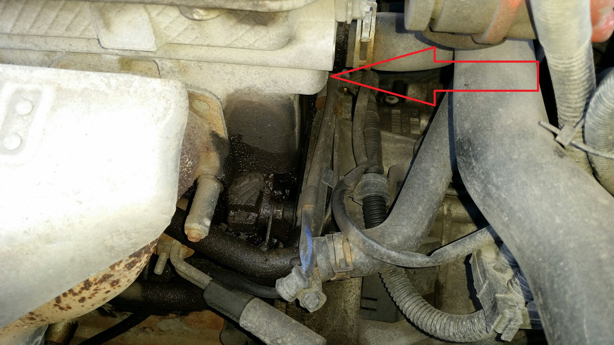

ich hab seit längeren das Problem das, wenn der Motor warm ist, das ein Ölgeruch in den Innenraum dringt. Habe auch ein kleines Ölleck am Motor. Kann das sein das Öl irgendwo auf ne heiße Fläche trifft und dann verdampft? Ist diese Stelle des "Lecks" bekannt. Befindet sich auf der Seite des Thermostaten unterhalb davon.
Muss ich mir Sorgen machen?

Natürlich kann das sein, dass das Leck der Grund für den Geruch ist. Wird ja ordentlich warm da an der Stelle. Meiner Suppe da auch nen bisschen raus. Habe mir da bis jetzt aber keine sorgen drum gemacht.

Also ich denke mal dass das Öl iwo aus der ZKD rausdrückt. Du kannst neue Schrauben kaufen oder die alten nachziehen aber wie viel das bringt weiß ich nicht.

Nur so als Alternative, weil auf deinem Foto auch der Kühlwasserstutzen so ölnass aussieht: kommt das Öl evtl. auch aus der Öffnung, in der der Verteiler sitzt? Ist der Verteiler innen ölversifft?
Nur so als Alternative, weil auf deinem Foto auch der Kühlwasserstutzen so ölnass aussieht: kommt das Öl evtl. auch aus der Öffnung,?
ich sehe einen staubtrockenen Verteiler, der Hinweis scheint sehr gut.................mal den Blech-Deckel über den Kerzen entfernen u schauen ob das öl nicht von der V-Deckeldichtung innen an den Kerzen vorbei Richtung Öffnung läuft.
sollte es so sein, tropft es dann gern auf das Hosenrohr bzw Kat

VDD Undichtigkit macht Sinn, wobei ich bei den Ölspuren im Inneren (bei den Kerzen) nicht davon ausgehe dass das nach dem Starten riecht. Da wird es nicht so heiss, und schon gar nicht so schnell. Eher dass es auf den Auspuff tropft. Da reicht ein Tropfen. Einfach mal immer wieder morgens den Wagen bei geöffneter Motorhaube starten und sehen wo Qualm aufsteigt. Bei meinem 9000er konnte ich es eindeutig sehen. Bei laufendem Motor war nichts zu sehen - weil der Öltropfen bereits weggebrannt war :-(. Bei mir ist der Tropfen an einer Ventildeckelschraube runtergetropft.

Kopfdichtung und hier(Bild) auch feucht.....:confused:
Die Stelle muss ich mir nochmal genau ansehen. Guter Hinweis. So richtig kann ich da nicht hinschauen weil das Öl ja relativ weit verteilt ist.

hier die Diagnose:
Öldruckschalter war undicht und ein Simmerring von der Ölpumpe (soweit ich das Finnisch verstanden habe).
Alles repariert und auch kein Ölgeruch mehr da.

Neben Öldruckschalter und Simmering Ölpumpe (hä?!) ist der Ventildeckel auf den Fotos auf jeden Fall auch undicht. Womöglich auch der Zündverteiler aber ohne weitere Fotos nicht bewiesen.
So oder so war eine genauere "Ferndiagnose" über das Forum nicht nötig sondern einfach der Verweis an einen Fachmann der es sichtet und richtet.
Denn die Ölspuren machen es mehr als offensichtlich wo das Motoröl überall austritt...
Sieht bei mir genau so/ähnlich aus (am Verteilerloch), aber bei mir mit DIC. Und auch ohne Geruch. Es tritt bei mir aber kein Öl am Öldruckschalter (wo kein Foto, da auch keine Diagnose...) und auch kein Öl in das "Innenleben" zu den Kerzenlöchern. Wenn es so weit ist, besteht am Deckel auf jeden Fall Handlungsbedarf.
