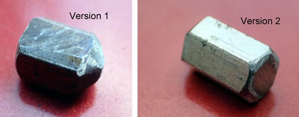

ich habe heute einen neuen Stift angefertigt, aus einem 6 mm-Inbusschlüssel. Die erste Version war mit ca. 8,6 mm zu kurz. Nach dem Einsetzen des Stiftes bewegte sich dieser schön, wenn man den Hebel nach oben drückte, aber als ich die Kugel in das Loch gelegt habe, bewegte sie sich nicht. Der zweite Stift ist lang genug, vielleicht mit ca. 10 mm etwas zu lang, aber das dürfte sich darin bemerkbar machen, dass man die Bühne nicht schön langsam absenken kann. Wir werden sehen.
Leider floss nach dem Einschalten des Motors das Öl aus dem Zulauf-Anschluss. Die Schraube etwas fester und nach fest kommt ab. Eine neue Hohlschraube ist bestellt, zum Glück ein Normteil (M12x1,5x25). Bei der alten war das Querloch nicht mittig, vielleicht war sie dadurch etwas schwach. Ansonsten bin gerade ich nicht derjenige, der Schrauben abreißt (ich mache auch an meinen Fahrrädern fast alles selbst, da braucht man etwas Feingefühl, zumindest im Vergleich zum Auto).
Grüße
Andreas
Du machst das! :top: Ich denke aber, dass die Ablassgeschwindigkeit dadurch nicht beeinflusst wird, sondern nur der erforderliche Hebelweg. Wird der Stift zu lang, sollte das Obenbleiben der Bühne beeinträchtigt werden können, weil dann der Vorlauf zum Zylinder durch dieses Rückschlagventil nicht mehr komplett verschlossen werden kann.
Genau. Ich hätte vor dem Einsetzen messen sollen, wie weit die Kugel im Loch verschwindet, wenn der Stift fehlt. Mit Stift muss die Kugel dann gleich weit im Loch verschwinden, damit das Loch geschlossen bleibt.
Sollte das Sechskantprofil den Ölfluss etwas verlangsamen, sehe ich darin erstmal kein Problem. Lieber etwas langsam runter als zu schnell. Vor der Überholung war der Kolben im Steuerblock so schwergängig, dass sich der Kolben (und damit der Hebel) nur ruckartig bewegen ließen; es ging also nur schnell runter.

hurra, die Bühne hebt – und senkt – sich wie ein junger Gott! Der Stift ist nicht zu lang.Vor allem kann man die Bühne jetzt auch gaaanz langsam senken, das ging vorher nicht.

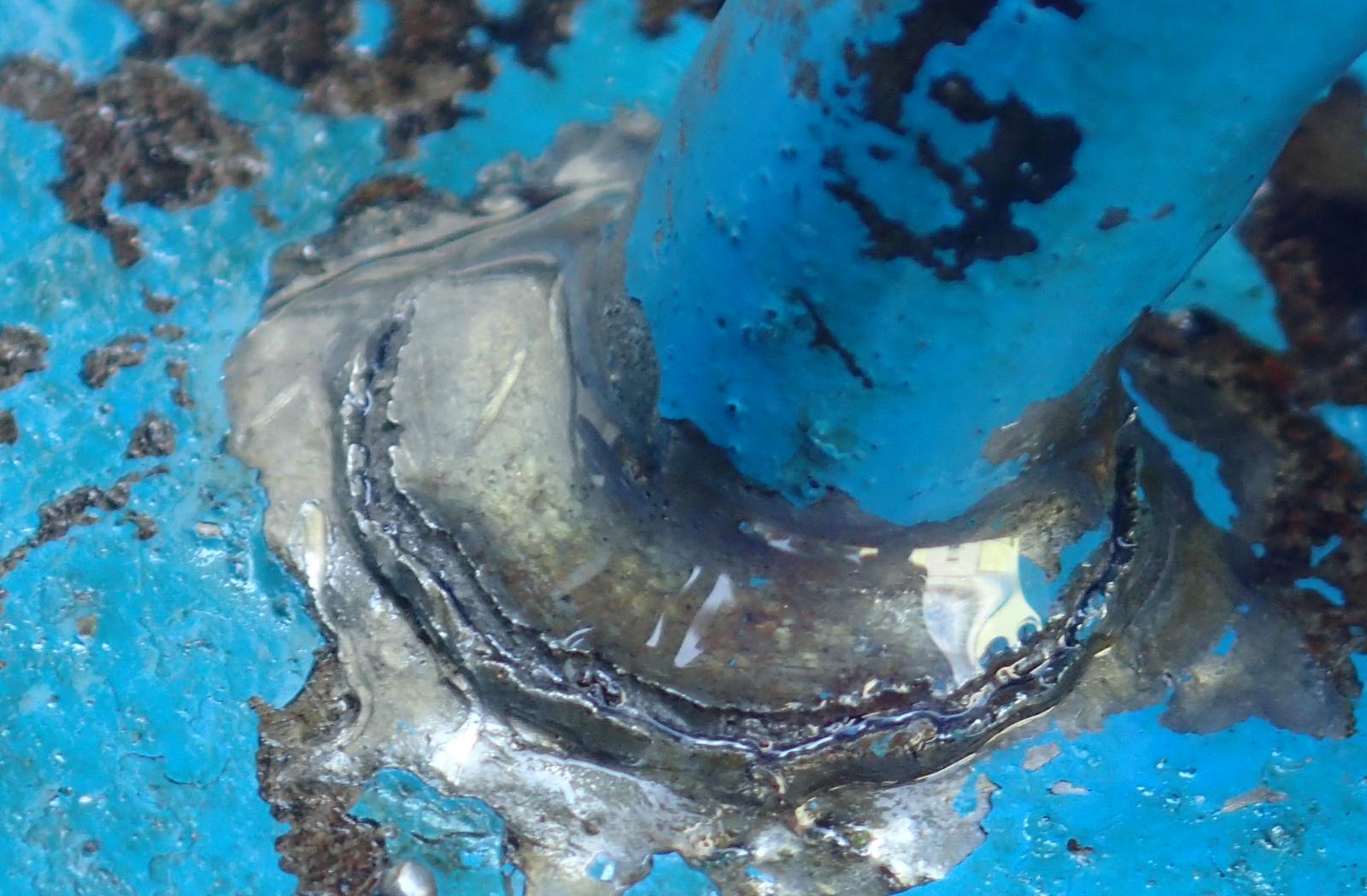

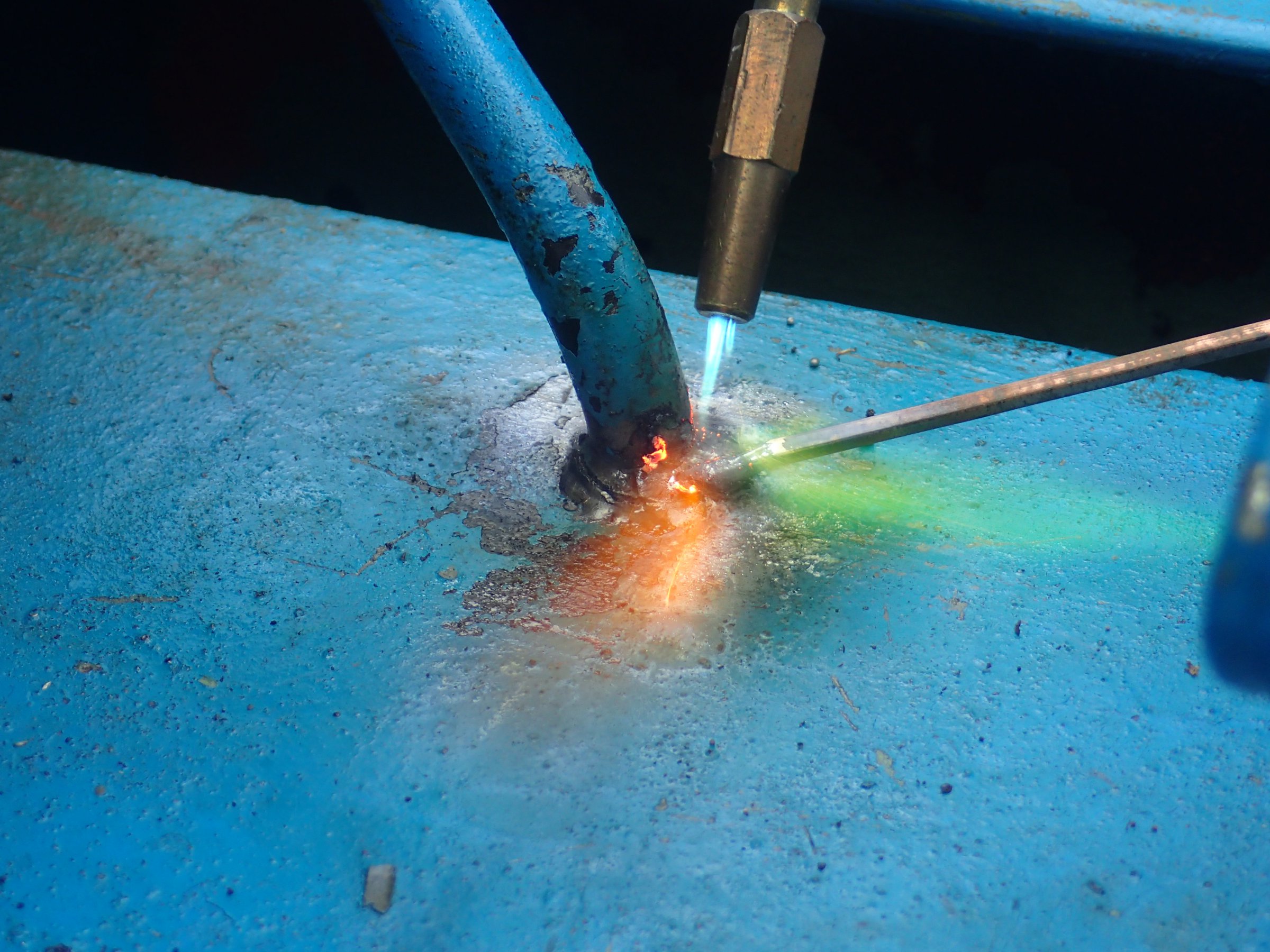

Ein kleiner Wermutstropfen. Bei dem ganzen Gerüttel an den Leitungen hat sich die gelötete Stelle im Rücklauf gelöst, wo das Rohr in den Tank mündet. Jetzt läuft da etwas Öl heraus; das müssen wir noch löten.

Ist wieder dicht!

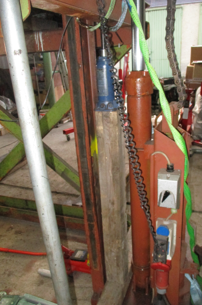

Da hat es doch heute meine Bühne entschärft. :frown:
Als der 9k draufstand. :eek:
Hat 3 Stunden gedauert, ihn da runterzukriegen. asdf
Das war so nicht geplant... :mad:
Alptraum:eek:

Na ja, Gefahr bestand zu keinem Zeitpunkt, die beiden mechanischen Sicherungen funktionieren perfekt! :top:
Das "Problem" ist nur, dass man die Bühne immer etwas anheben muss, um diese Sicherungsverriegelungen wieder lösen zu können. Und abwärts ging es immer nur soweit, wie der kleine Stempelheber Hub hatte, dann musste die Bühne mit passendem Material unterstützt, der Unterbau des Hebers angepasst, wieder ein kleines Stück gehoben, die Stützen entfernt, abgelassen, wieder passende Stützen gesucht und eingesetzt werden......

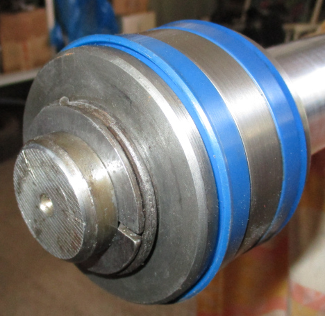

Nö, die Kette hält wahrscheinlch noch 100 Jahre. Wahrscheinlch die Dichtung am Kolben. Habe heute schon Ersatz besorgt (der einschlägige Händler sitzt zum Glück bei uns gleich um die Ecke) und muss nun mal Zeit finden, den Kolben zu ziehen.

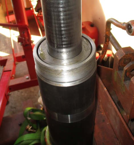

Mit neuem Kolbendichtungskopf und neuem Zylinder eine ganz neue Bühne, die jetzt auch endlich auf der Hydraulik steht und nicht schon nach wenigen Minuten in die Verriegelung sackt. Die Investition hat sich gelohnt! Und weil ich die Frage schon kommen sehe: beides hat ein Hydraulikbetrieb nach Muster neu gefertigt - zum (Freundschafts-)Preis sage ich aber nix. :rolleyes:

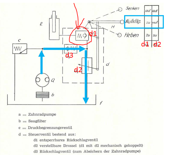

Danke. Ja. es könnte der Steuerblock sein. Ich hatte ja leider den Schieber verloren und aus einem alten Inbusschlüssel neu gefertigt. Wahrscheinlich ist der nicht 100 % dicht. Ob die Bühne nur ein Stück absackt oder ganz, weiß ich nicht sicher, weil ich immer immer die Sicherung benutze. Ich werde die Bühne mal ohne Sicherung über Nacht oben lassen.
Ja, ich erinnere mich.
Mag sein - aber dann sollte die Bühne nur relativ langsam absacken... Mein Gedanke hinsichtlich des (schnellen, nur kurzen) Absackens (wie ich es verstanden habe) geht eher dahin, dass er vielleicht ein wenig zu groß geraten sein könnte und deswegen erst einen größeren Gegendruck (aus dem Zylinder, wenn der Druck zum Heben abgeschaltet wird) braucht, um die Öffnung wieder zu verschließen... Aber wie gesagt, keine Fachmann und nur ein Gedanke...
