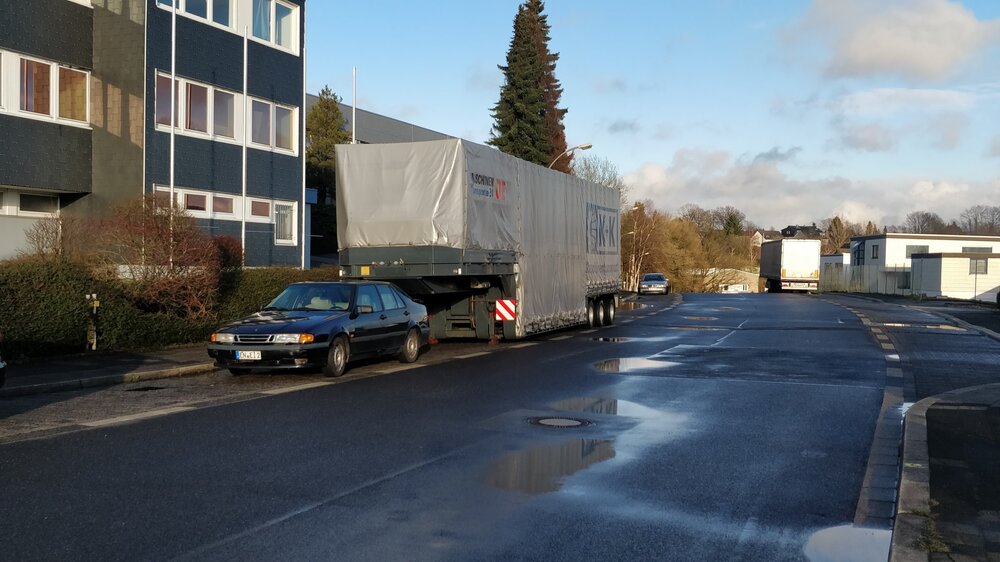

Morgen wird er überführt, der angebotenen Brief ist auch da :-)
Klingt super, gute Fahrt schonmal. :smile: :top:
Der Aero steht in Witten, Überführung war problemlos.

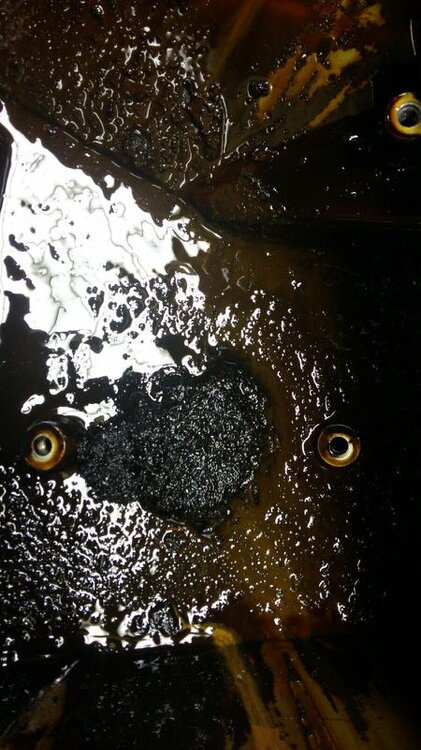

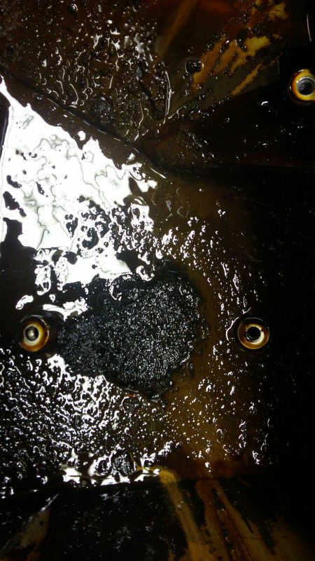

Prima , es geht voran. Bin auch gerade dabei einem Aero ein Neustart zu ermöglichen. Ölsiebreinigung sollte man nicht vernachlässigen. Sah mal wieder katastrophal aus. Das hellere war frisches Öl. Ölwechsel reicht da nicht aus.
Das sieht echt übel aus...
