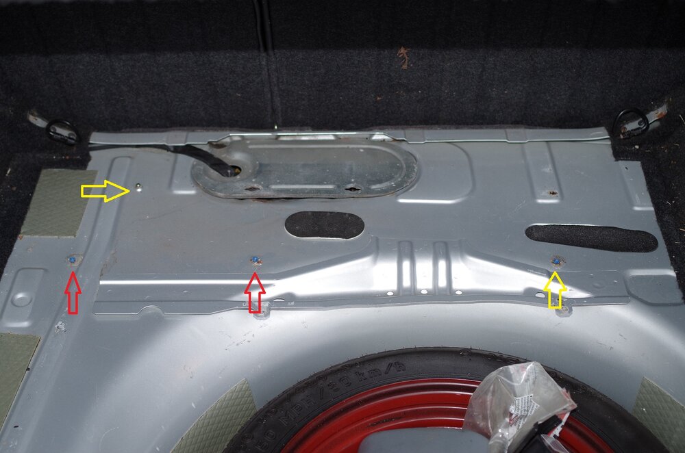

ich will nun die Abdeckungen von provisorisch wieder auf vorgesehen umstellen.
Dabei sind mir die 3 blauen Dübel aufgefallen, die von Rost umgeben sind.
Hier gibt es also auch wieder Arbeit. Aber was ist dort unter dem Auto befestigt ?
Erst dachte ich die Fangbänder des Tanks, aber es scheint nicht so.
Auch das "Ding", auf das der gelbe Pfeil zeigt, ist mir ein Rätsel ?!

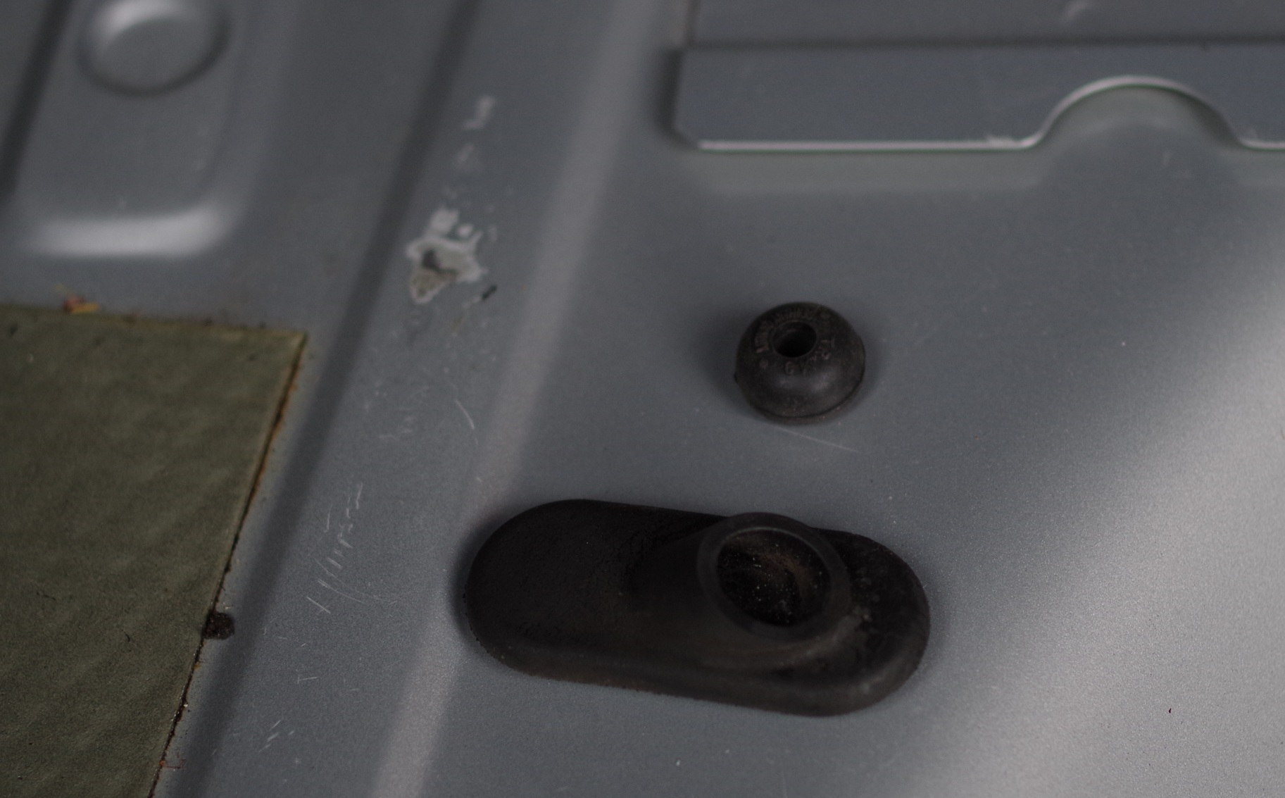

Auf dem 2ten Foto sind zwei Gummiteile zu sehen, bei denen ich nicht mehr weiß, wo die hingehören.

(der rechte gelbe Pfeil soll natürlich rot sein)
Ich glaube das sind die Halterungen für die Bremsleitung.
Das runde Gummiding sieht wie ein abgeschnittenes Stück eines Reifenventils aus (der Teil, der innen in der Felge steckt)....:´confused;
Ja, Brems- und/oder Sprit-Leitungen.
Allerdings würde mir der Rost da zu denken geben, und mich nötigen, wir die betreffenden, und ähnliche, Stellen von aussen an zu sehen und entsprechend zu behandeln.

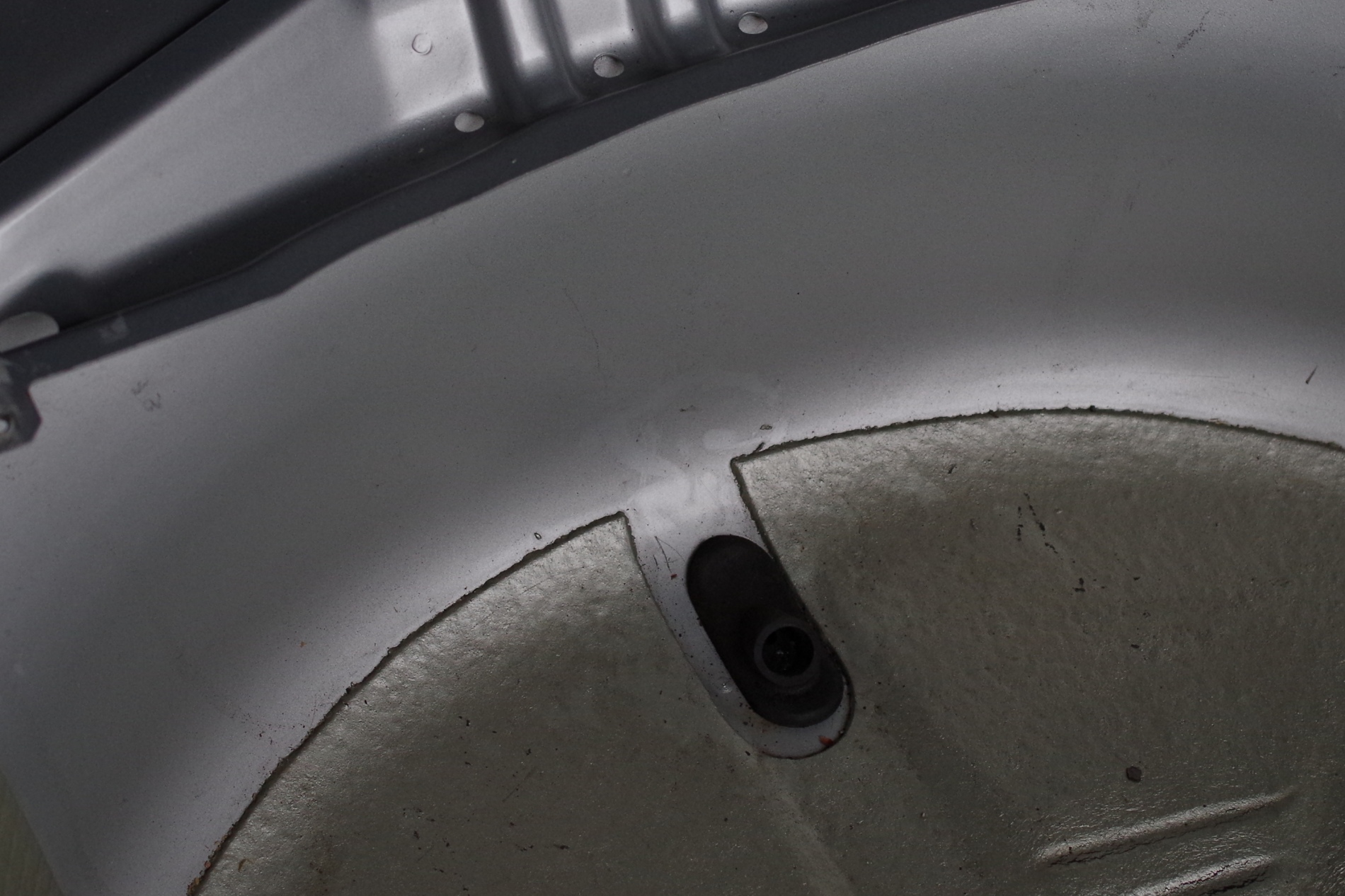

Kann das andere Gummiteil ein Ablauf aus der Reserveradmulde sein ?

beim Rechten habe ich die Gummiteile nur einfach zum Fotografieren in den Kofferraum gelegt. ich schau morgen nochmal bei Licht.

Rund: klar, siehe #2
Länglich: dürfte mit der äußeren, unteren, Seite nach oben liegen, und wirklich ein Gummi einer Entwässerung sein. Schaue mal direkt vorn mittig unter dem Reserverad nach.

Dreh das Teil um, dann erkennst Du es.
Reserveradmulde Ablaufgummi. Hat auf der anderen Seite in der Mitte eine Vertiefung...
Jou: nach #6 war's doch klar, siehe #7 :tongue:
Der Gummiabfluß wieder eingebaut:

Falsch rum, Abfluss nach unten! :rolleyes:

Nee, es ging darum, dass Du zur Inaugenscheinnahme der anderen Gummiseite ja nicht unter das Auto kriechen, sondern nur das Gummistück in die Hand nehmen und drehen mußtest. Dann hättest Du es gesehen:
Und wie herum es dann rein kommt, ist danach doch rein funktionsbedingt selbsterklärend, denke ich mal.
